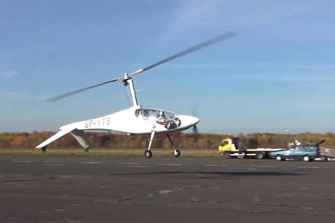

Отечественный автожир.
Его больше нет. Мы его потеряли на первом же взлете, резко задрал нос и упал на хвостовое оперение. Причина в нарушении технологии сборки аппарата.
А каково обоснование использования двух двигателей? Больше вес, в два раза почти больше расход топлива - и это чтобы возить те же два тела (пилот + пассажир).
Тут сразу же экономические проблемы появляются, не говоря уже о технологии и прочих технических вещах.
Или задача ставилась "не догоню - так хоть согреюсь"?
Что известно про этот аппарат?
А какие моторы вы на нем использовали?
И если можно про причину по подробнее. Хочу учесть все нюансы если остановлбсь на постройке аппарата такого типа.
Тяги одного мотора было маловато. Мотор был EJ-20, кажется. Поэтому конструктор решил использовать два таких мотора. Да, и хотелось ему такую схему попробовать. Он, вообще, очень креативный. Взял старый одномоторный толкач, приделал ему спереди мотор. Получился 2-х моторный тяни-толкай. Покатался по земле и в полет. На взлете оторвалась ручка управления. Была закреплена временными заклепками, про них потом успешно забыли. Они-то и не выдержали взлетных нагрузок. Хорошо, высота была где-то метра 2. Автожир в хлам, у самого ни царапины.
Хорошо, что так обошлось.  А жаль, что прервался эксперимент.

Вот ветка о нем.
http://207.58.129.233/~rotary/forum/showthread.php?p=477573
Разбился в третьем полете. Предположительно из за курсовой неустойчивости.
Блин такой серьёзный подход, даже модель в трубе продували. Ну поставили-бы пару небольших килей  по концам э...как его там назвать, гибрид го. во. рессоры, и внешний вид не испортили и мож летал-бы.

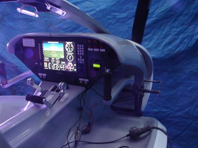

А управление креном-тангажом  оригинальное, только вот на сколько удобное? А может ещё и  из за него и разложили 🙁
    42 КБ · Просмотры: 193
У меня, где то в архиве есть подробные фото этого польского АЖ.
Мотор у него сзади, поэтому и мачта сзади.  Найду фото и выложу сюда.
