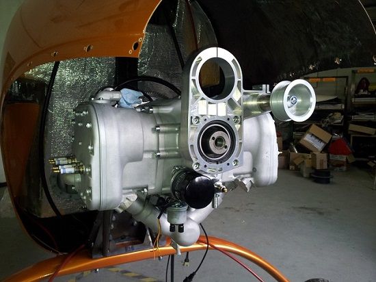

ну да....самый дешевый из списка Д мотор, полный комплект ровно 10 000 евро ((((((((((
Николов воткнул его на соосник, без редуктора на валу 3000 вес 65кг  полный

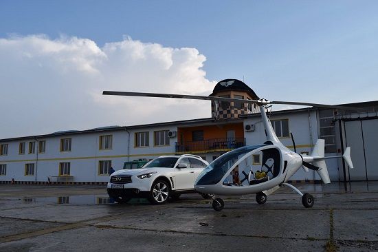

Да что Вас так заклинело на этом автожире?! Это очень плохой автожир для подрожания, такойже как и РАФ-2000!  :STUPID
В своем аппарте, возможно учесть недоработки и, наоборот лучшие стороны многих автожиров, что и было сделано в Егере, в свое время. На сегодняшний, день, я бы, конечно, кое-что поменял бы...
Обоснуйте  свое высказывание. Я задал вопрос не просто так.
Что бы аппараты продавались они должны красиво смотрится.
Поэтому когда инженеры будут строить модель , будут учитывать все аспекты.
Помимо того, чтоб он был красивый, он еще должен быть и безопастный! А данная сьхема очень опасна т.к. вектор тяги проходит значительно, отмечу очень даже значительно выше ЦМ, что в определенной ситуации приведет к неменуемой катастрофе и очень плачевным результатам!
Обоснуйте  свое высказывание. Я задал вопрос не просто так.Что бы аппараты продавались они должны красиво смотрится. Поэтому когда инженеры будут строить модель , будут учитывать все аспекты.
во блин! инвестор!!!!!! отлично! мой знакомый -болгарин, олигарх, строит автожиры, его принцип=Лице пиче продава!!! Что в переводе с болгарского означает-лицо п...у продает...... 😀   Правильно! Посмотрим скоко он продаст! Но в целом, я поддерживаю, красивые девушки -красивые самолеты :~) Подход к разработке ТЗ на проектирование -верен! По хрен что чтобы свечи выкрутить надо мотор выкатывать! Главное зализы 90х60х90
