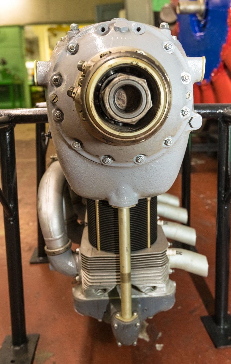

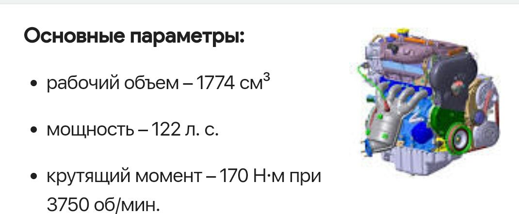

Ждал я, ждал, ждал, и не дождался пока Вы доберётесь до деталяк самого "мощного" отечественного производителя двигателей 🤐
ЯМЗ-534
Рядная четвёрка; диаметр цилиндра 105; ход поршня 128; межцилиндровое 132; распространённость дальше некуда.
При использовании поршней 100 мм появляется место для рёбер охлаждения.
На базе этого коленвала (облегчённого) и 100 мм поршней, вполне реально создать двиг на 4 литра и 100 л.с. при 2300 об/мин.
Самодельные детали - картер; цилиндры; головы с компактными полусферическими камерами сгорания. Длина по блоку цилиндров 582 мм (короче Вальтера, но выше).
Распредвал родной, но засунутый в "голову" и с вертикальным валом на конических шестернях, по типу двигателей Avia, которые развились из Вальтера.
Если кто скажет, что авиационный двигатель должен быть OHV, в того первого брошу камень 🤣 На Конти/Лайках применяют OHV для "утрамбовки" мотора по ширине. В остальном схема ущербная и при рядном расположении цилиндров, лишённая смысла. На звёздах применяют OHV потому как нет рядов цилиндров, а на отдельно взятый цилиндр проще прокинуть толкатели со штангами.
На базе этих же самых самодельных цилиндро/головных комплектов, но на базе коленвала и распредвала ЯМЗ-536, возможно создать мотор на 6 литров и 150 л.с. при тех же 2300 об/мин.
Такое вот моё имхо на предмет сделать что либо годное из имеющёгося в отечестве.
Всем спасибо! Доклад окончен. Желающие могут пройти в буфет за мороженым или кофе 🤭
