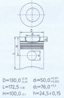

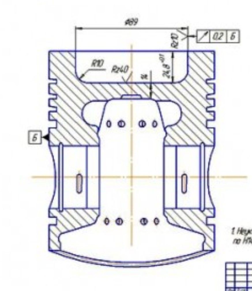

Для оппозита на базе колена ЗМЗ-409, я бы взял поршни ЯМЗ-236/238, и обрезал бы их по верхнее кольцо. Это минус примерно 700 грамм с каждого поршня.
Шатуны ЗМЗ-409. Поршневой палец, как Вы писали, на переходной втулке. Только нагрузка на палец, шатун, вкладыши будет примерно в 2 раза больше, чем на ЗМЗ.
Теоретически получится 4991 см.куб. и 100 л.с. при 1800...2000 об/мин.
Ну или 140...150 л.с. при любимых Вами 2700...2800.
А головку, гильзу с ноля разрабатывать?
