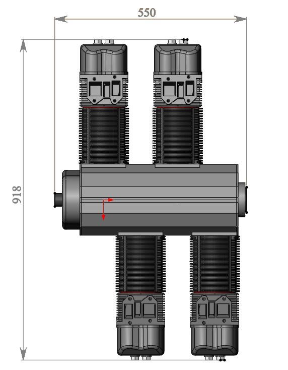

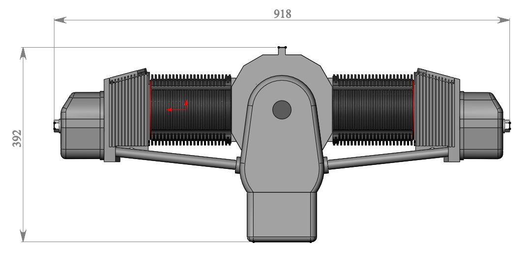

При том что бумага, ой, форум все стерпит, по эскизам судить о качестве представленной конструкции затруднительно.
Обратитесь к специалистам или ..................
Облегчение поршня ЗИЛ-375
Думаю, надо сначала что-то сделать. Что бы заработало.
А потом заниматься доводками - и поршня, и головки, и клапанные
крышки требуют внимания.

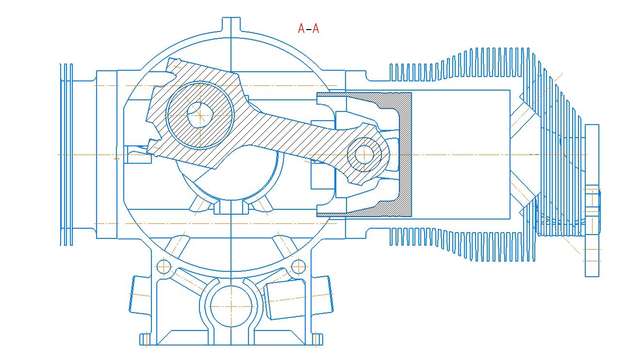

Да дело не в облегчении. На тихоходном двигателе с прямым приводом поршень как раз и не должен быть легким.
Дело в большой высоте днища над пальцем. А это не чем не обоснованное увеличение ширины двигателя и его массы.
Ну и плюс разрезы между днищем и юбкой. Но это сложная тема, не уверен что все правильно понимаю, поэтому не заостряю.
Вот сделал разрез своих набросков (сейчас меня такой двигатель не интересует), поршень рисовал (без колец) изучая пропорции современных наиболее ресурсных иномарочных поршней. С такими поршнями компоновка будет симпатичнее. Цилиндр нарисован без гильзы, моноблочный, сейчас я отказался от такой идеи. Шпильки надежнее, хоть немного и тяжелее.

А коленвал на втором фото разве лопнул? Или это вы через предложение перескакиваете по фотографиям?
TRAPPER
Строю свой аэродром)
Я полностью согласен. Но у этого поршня это расстояние как раз не самое большое.
А дальше только производить самим, а это несколько уходит от темы ветки.
Колено брали ЗМЗ 517 по причине, что дизель?
Может ЗМЗ 405 (409) у них ход поршня одинаковый- 94мм.
Колено ЗМЗ-514 думаю по двум причинам: ход 94 мм; межцилиндровое 106 мм = короткий двигатель.
ЗМЗ-405 ход всего лишь 86 мм при межцилиндроаом 116 мм = длинный двигатель с относительно коротким ходом.
На самодельном распредвале скомпонуется. Никакие другие распредвалы не подойдут.

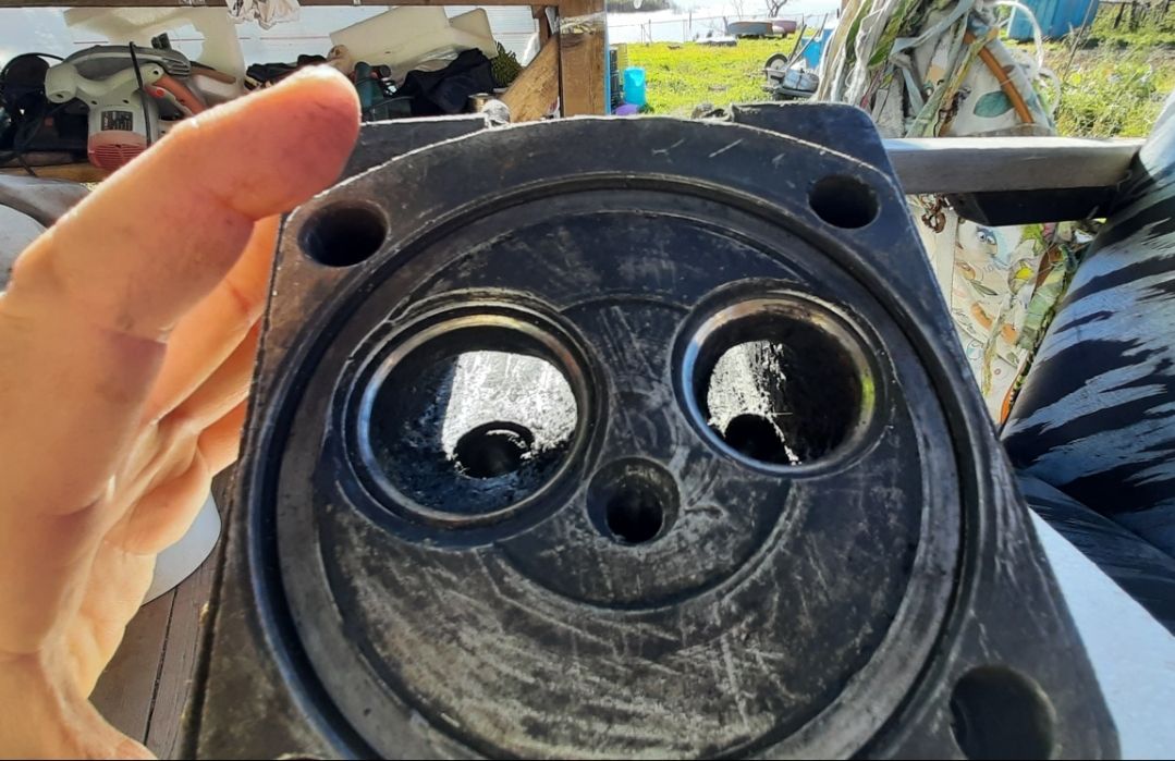

P.S. Нашёл в себе силы, сходил до соседа. Попросил головку на эксперименты. У него их целый стеллаж. Забрал две для изучения конструкции. Теперь придётся с соседом "посидеть". Бедная печень...
В самом "затычном" месте впуска, у 68 сильной Subaru EA71 площадь примерно на 30% больше чем на Д-144. А разница площадей выпускных трактов просто неприличная для озвучивания 🤓
Понаделал кучу фоток во всех ракурсах со штангелем. Выкладывать буду если вдруг какой вопрос возникнет.
Улыбающаяся камера сгорания - это сильно! 🤭
В самом "затычном" месте впуска, у 68 сильной Subaru EA71 площадь примерно на 30% больше чем на Д-144. - это самое важное. Но надо смотреть и ход клапана (время - сечение)...
Выхлоп почти не важен...
