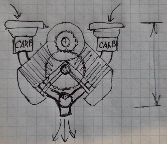

Например, на пропеллер до 1,8 м; 80 л.с. при 2200...2300; прямой привод; мне больше нравится вариант перевёрнутого V8 на основе самых маленьких жигулёвских поршней диаметром 76 мм, установленных на самое обычное Уазо/Волговское колено с ходом 92 мм. Два карба, например, от автомобиля Ока :)
Такой мотор в лобовой проекции почти в 2 раза меньше обсуждаемого здесь оппозита. Плавность крутящего момента вообще не сравнима.

Согласен. Но, например, представленный вами же на прошлой странице V образник почти по всем этим параметрам будет такой же. И колено короткое, и нагрузки меньше. Ну вот разве что равновесия такого нет. Зато лучше смазка и как вы сами же сказали:
Так что оппозит - не панацея. Но опять же, в данной теме люди строят именно его, так что не будем мусорить. Оппозит тоже можно построить хорошо. Спросите у Порше))
