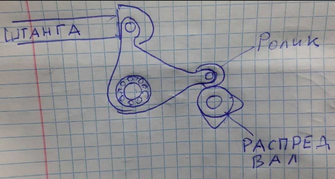

...можно было использовать обычный староверный коленвал с ходом 92 мм. От него же распредвал и шестерни без каких либо переделок. А вместо толкателей сделать 90 градусные роликовые механизмы...
Как-то так имелось ввиду.

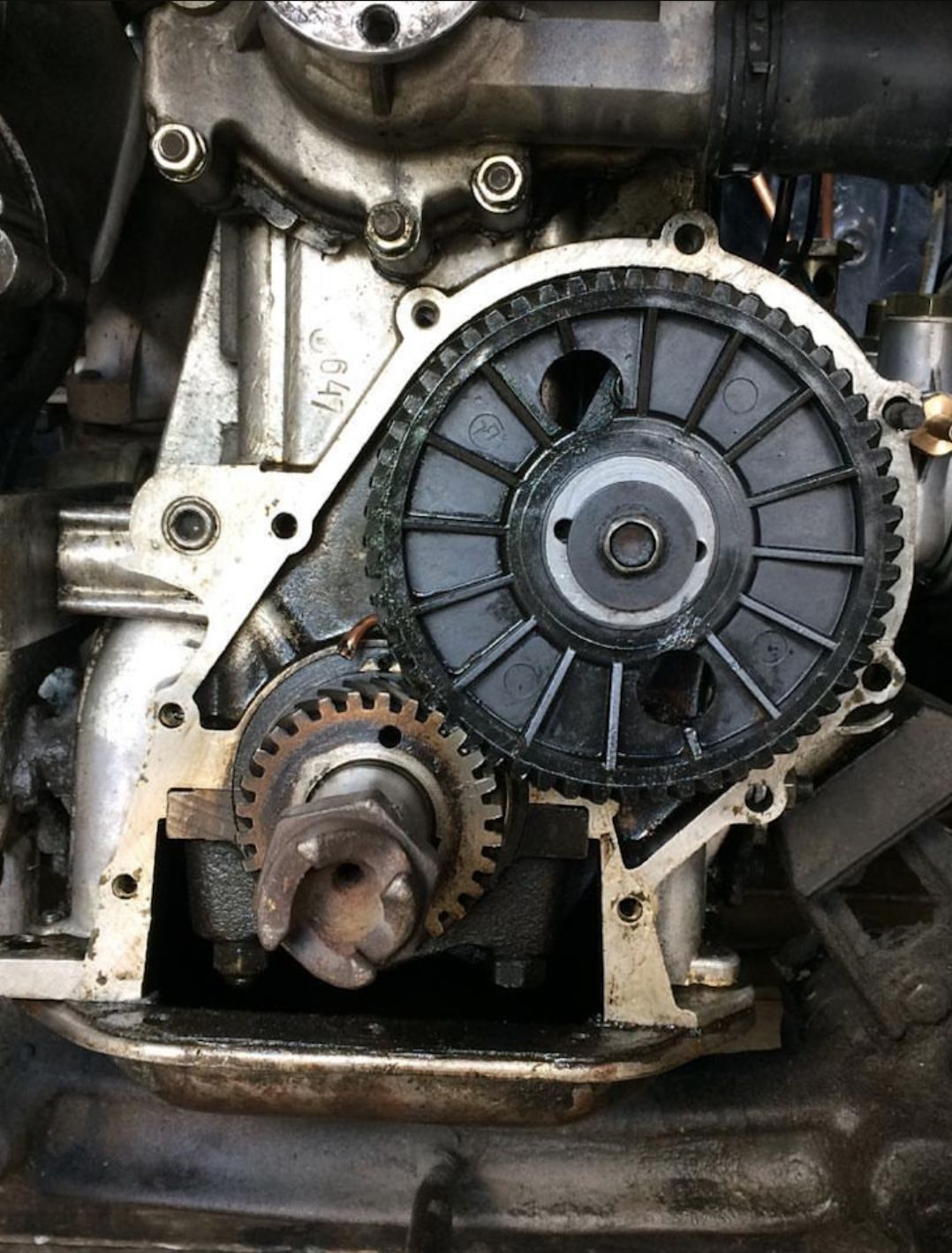

Был сварочный агрегат с двигателем от Волги или УАЗ а не помню точно. Так вот на них стояли передние крышки другие, на них устанавливались магнето 4 х исковое и бензонасос.
Не поместится.

У двигателя Д-144 шестерня ГРМ на коленвале отсутствует как таковая, точнее она конечно присутствует, но является частью коленвала. Там стоит к тому же промежуточная шестерня. Поэтому шестерни все равно придется изготавливать.

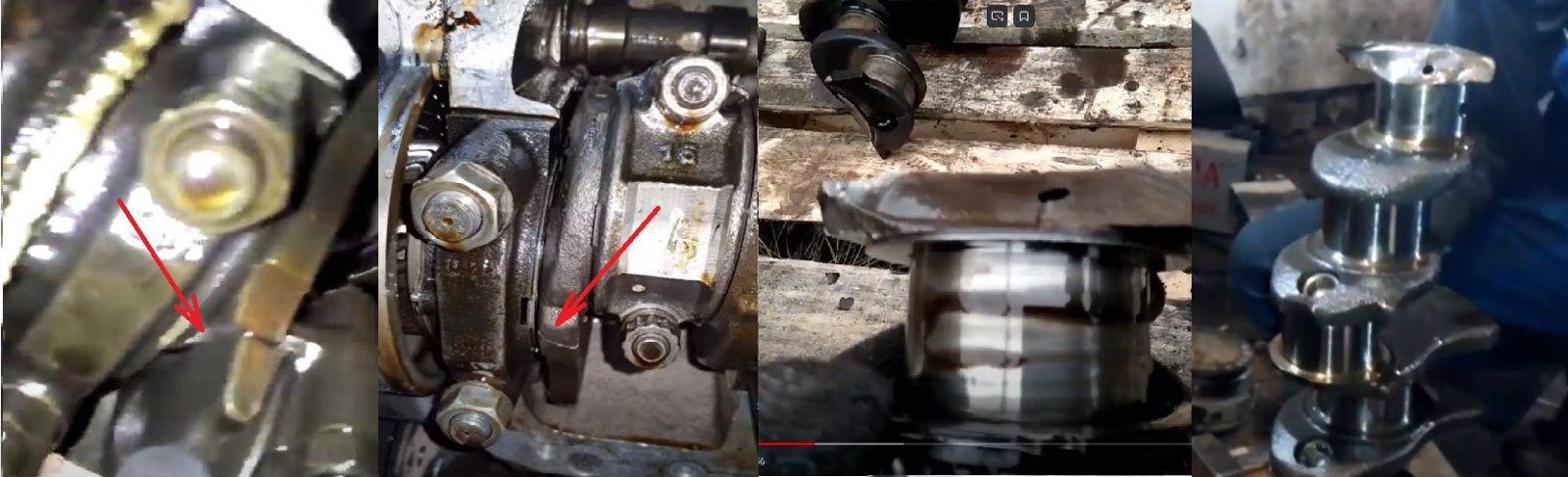

В сети куча видео про лопнувшие коленвалы то ли Газов, то ли Уазов. Характерная деталь, в 90% случаях лопаются по первой шейке. Казалось бы самая не нагруженная. Может от демпфера крут. колебаний, наоборот, больше вреда чем пользы? Например, Русак выкидывает эти чугунные шкивы- демпферы и ставит алюминиевые на Хонды, и вроде как все работает. Хотя там коленвалы стальные конечно.
Так что выбор на выбранный коленвал сделан правильно, хотя он и дороже намного.
Это скрины от разных блогеров, когда-то не поленился для себя сохранить.
Это УМЗ 421. Его сейчас ставят на Газель. И получается, что от изначального применения (УАЗ, на малых оборотах по грязям) его стали грузить более тяжёлым автомобилем да на более высоких оборотах. Ну и началось!!! Реально много проблем с коленом.

Имеется в виду, Ваша качалка с роликом не поместится. Да и по мне, так намного проще нужные шестерни изготовить, чем изготавливать эти качалки, которые, кстати, и картер наверняка утяжелят и усложнят.

...Ваша качалка с роликом не поместится...
Поместится легко, если её перевернуть. Но я предлагал сделать коленвалом кверху, чтобы ущербные головки Д-144 смотрели всеми восемью патрубками вниз.
Что интересно, на УАЗах такой проблемы -нет.
На 421 с такой крышкой и магнето подлетывал Лыжник
