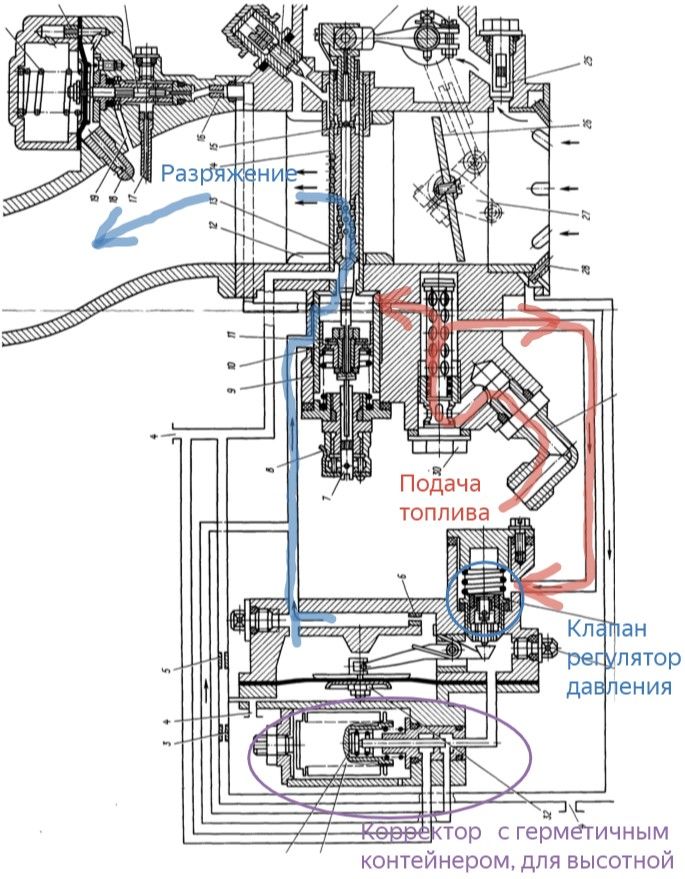

Судя по чертежам, в карбюраторе стоит вакуумный мембранный регулятор давления - должен работать без насоса (самотёк подразумевает кое-никакое, но давление). Возможно помпа приемистости будет работать не штатно при перегазовках, из-за малого давления.
Нет там "Вакуумного мембранного регулятора"
Есть анероидная коробка высотного корректора.
