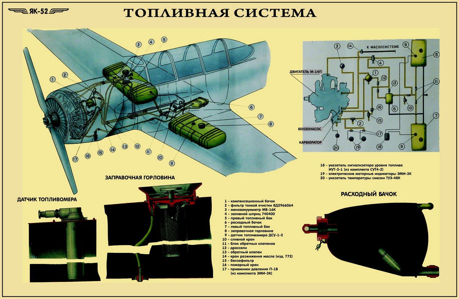

Отказ двигателя ЯК-52 после прогрева

Да и при последнем эксперименте - Двигатель запускали "отдельно от самого самолёта" = всё что учувствовало в работе это:
1.Сам двигатель (естественно с его навесом),
2.Бензонасос
3.Компенсационный Бачок,
4.Фильтр тонкой очистки
5. Карбюратор,
6.Топливный шланги = ПРОБЛЕМА ТАЖЕ.
Это значить, что версии от Нулевого шпангоута до Хвоста (всё что между ними) - никакого отношения к проблеме НЕ имеют.

ТС писал - бачок компенсационный очень горячий, расходный холодный. О чём это говорит?
О чём это говорит?
Сложная какая-то схема )))
Я думаю что закипает бензин. Как вариант попробовать без капотов по газовать. 180гр. под капотом и на месте, всё нагревается, фильтр, гайки, трубки. Для эксперемента можно термометр с датчиком на проводе прикрутить на фильтре или трубопроводе.

Да, когда впервые пытался сравнивать то что на бумаге нарисовано и то что видел как установлено на самолёте = чуть голову не поломал.
На чертеже, есть не точности в расположении, в направлении трасс, дренажей.
Пришлось много раза перечитывать описание топливной системы, и резать тренажёрный в классе - пока разобрался (слава Богу).

Помните я говорил раньше мы после отказа слышали бульканье в районе компенсационного бачка и звука похожего на сонар в районе расходного бочка.
В этот раз на подключённых прозрачных шлангах заметили как топливо начинает течь в обратную сторону: из обратки в компенсационный бочок, потом отуда в бензонасоснасос и в наружную канистру/бак. Бензин стал течь обратно и при этом снизу вверх - высасывался из бочка для обратки и закачивался обратно в канистру основную с бензином.

Попробуйте подать питание напрямую к карбюратору самотеком, минуя все. Не забудьте при этом подключить бензин к бензонасосу, чтобы не работал всухую.
Ребят, этот парень нас разводит ))) Нет никакого як-52 и нет никакого Генджали -- расходимся
Спасибо, здесь уже столько "подозрений" накопилось в поисках решения данной проблемы, а вы ещё и в добавок добавили.
Идея хорошая - это максимально сужает зону поиска (остаётся только двигатель со всем навесным и карбюратор).
Уточните пожалуйста - То есть подать бензин прямо на карбюратор БЕЗ подкачки от бензонасос МЛ, я правильно понял?
И шприц подключить автономно для заливки в цилиндр, естественно, перед запуском.
Карбюратору ведь нужно обеспечить давление. Просто самотёка будет достаточно для карбюратора чтобы запустить двигатель?
Судя по чертежам, в карбюраторе стоит вакуумный мембранный регулятор давления - должен работать без насоса (самотёк подразумевает кое-никакое, но давление). Возможно помпа приемистости будет работать не штатно при перегазовках, из-за малого давления.
