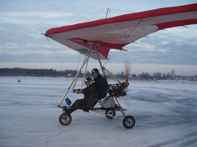

ЭТо называется наложение двух нештатных ситуаций, как раз таки явление редчайшее, ну и к рассматриваему делу не относится, у героя обсуждения была и скорость и высота к моменту отказа, и потребовалось СЕМЬ(!) страниц, чтоб прийти к тому, что было сказано в самом начале - надо было сразу прибрать  ручку, перевести аппарат в снижение, а потом выполнить нормальую посадку.

Давай на основании выложенного вначале видео конкретно разберём что надо было делать а что нет.
Со слов пилота и по видео видно что взлёт произведён правильно с запасом скорости. После отказа вы обвинили пилота в неправильных действиях приведших к потере скорости. Но  по видео  видно что потери скорости тут быть не могло и пилот это подтверждает. После отказа пилот кратковременно перевёл ручку в балансировочное положение что бы оценить ситуацию.
А далее он не правильно оценивает ситуацию и почему то решает разогнать аппарат , а может сказывается вбитая в подкорку информация о том что после отказа надо тянуть ручку на себя. Интенсивность снижения увеличивается скорость растёт , высоты на выравнивание и безопасное приземление уже не хватает.
Если бы пилот после отказа и перевода ручки в балансирное положение продолжил снижение он бы приземлился как обычно , максимум на три точки с отскоком. Если не тренировался в посадках с выключенным двигателем то это было для него неожиданно , но не привело бы к поломке аппарата.
Вот вам и последствия от неправильных рекомендаций.

... отказ на 1:52, высота, на "глазок", около 15 м, ручка "поджата", на
1:53 - отдача ручки (движение ОТ себя, более от себя) и в этом положении далее.
1:54 - к себе от себя,
1:55 - к себе от себя,
1:56 - от себя затем больше к себе,
1:57 - энергично от себя
1:57 - конец секунды - касание земли и поломка основного шасси
