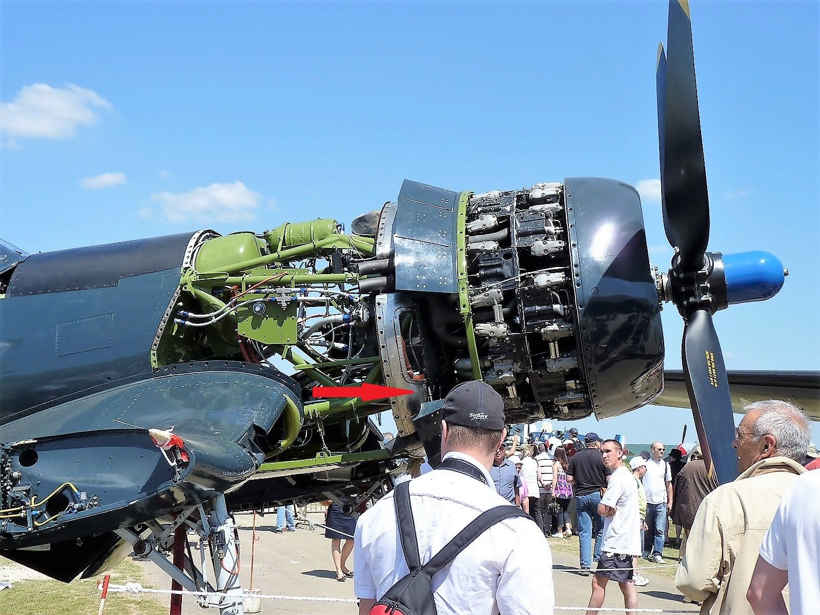

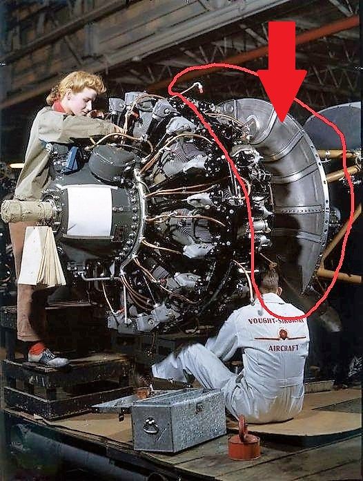

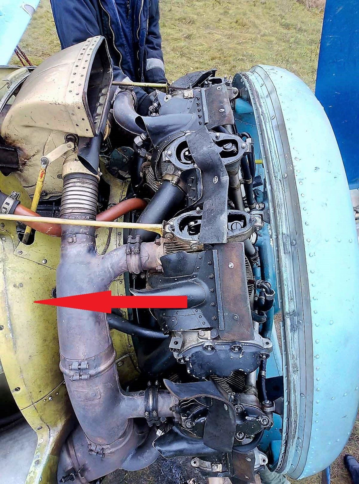

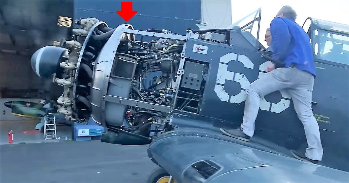

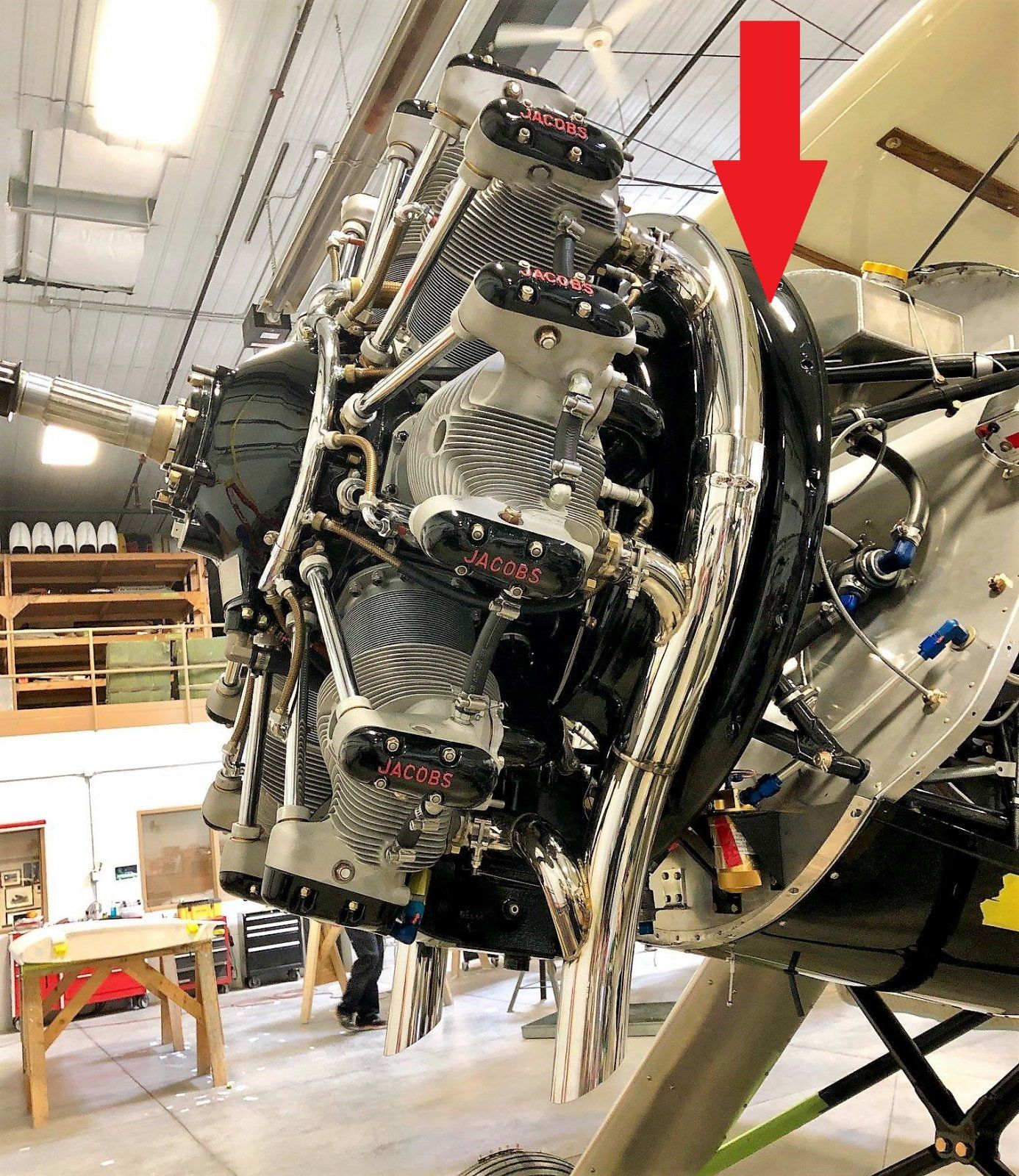

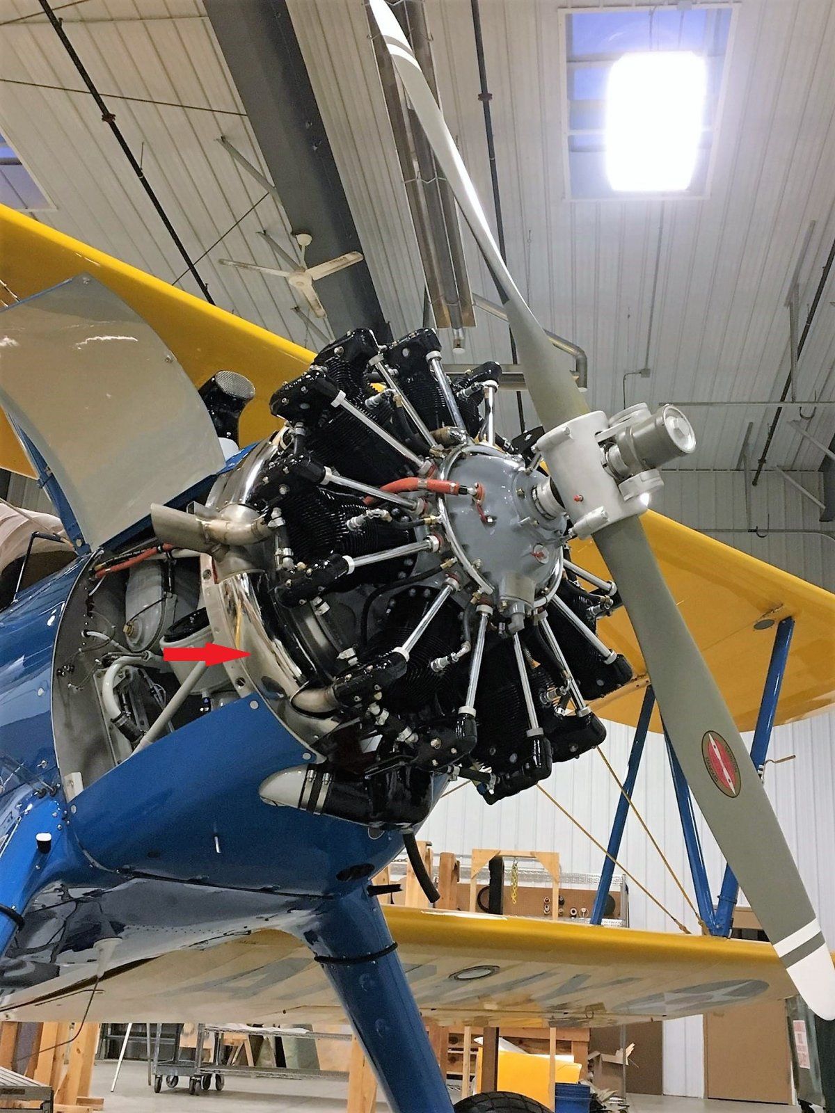

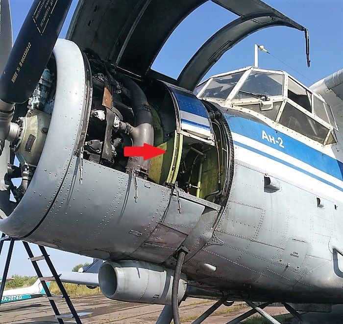

Снял двигатель и собираю дополнительную перегородку, которая будет отделять "головки цилиндров и выхлопные трубы" от всей топливной системы (и системы зажигания тоже). Заодно попутно проведу дополнительное обслуживание пока ДВС снят.
Почему перегородка?
Проблема оказалось в том что просто кипит автобензин. после гонки ДВС, в едином подкапотном пространстве Як-52 - постепенно растёт накапливание тепла, и как следствие этанол содержащий автобензин с более низкой точкой кипения в топливной среде низкого давления тоже начинает "перегревается", испарятся и как итог происходит паровая пробка = примерно на пол часа булькает, шипит, сонарит - пока опять всё не остынет, после чего опять бодро запускается как ни в чём не бывало.
В голове постоянно не давал покоя вопрос - почему же наши АН-2 летают на автобензине, а Як-52 отказы выдаёт после прогрева и гонки, ведь "базовое устройство" у них почти похожи ???
Покопавшись поглубже с удивлением нашёл ответ - оказывается Антоновцы, кроме других конструктивных особенностей, также хитро установили дополнительную перегородку в подкопоте которая разделяет "головки цилиндров и выхлопные трубы" от "всего остального", при этом жар от тех же "ГЦ и выхлопных" сразу выдуваются наружу не затрагивая элементы топливной системы и даже систему зажигания. (Также на потом, у АН-2 оказывается стоит два разных угла зажигание: одно магнето на 20, другое на 15 градусов до ВМТ - сделано для сокращения времени горения и более качественного сжигания смеси - змей горынычу труднее будет извергаться пламенем с вытекающими)
Начал изучать устройство другие ВС - оказалось у многих стоят тоже перегородки которые тоже разделяют "ГЦ и выхлопные (самые горячие элементы в подкапотном пространстве)" от "остальных элементов и агрегатов".
АН-2 и другие ВС с разделителями:

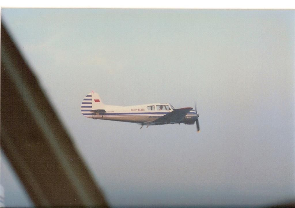

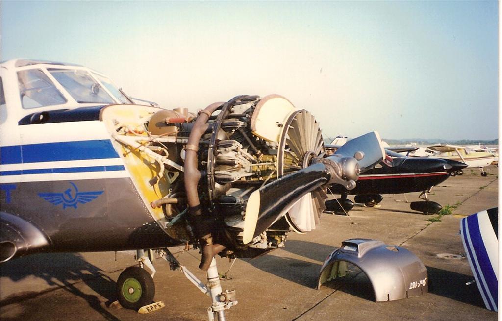

Очень сомневаюсь в правильности Ваших действий... В лучшем случае это будет "бестолковая работа", в худшем - я даже не буду гадать. Вы решили что конструкторы Яковлева не знали что они делают проектируя капоты самолётов семейства "восемнадцатых?. Я очень сомневаюсь... В 90х я эксплуатировал Як-18Т в США и частенько заправлял его автобензином. Никаких проблем с работой двигателя не наблюдал. Мой знакомый(лётчик-испытатель) вообще без проблем летает на своих Як-12 и 52 на автомобильном 92...
И обдув двигателя, под капотного пространства на Яках устроен по другому, чем на Ан-2. На Яке створки(жалюзи) регулировки обдува двигателя находятся на входном отверстии капота, а с боков капота(между капотом и фюзеляжем) просто два огромных выходных отверстия для постоянного выхода воздуха из под капота и даже если передние жалюзи частично прикрыты, то всё равно весь нагретый воздух будет "уходить" из моторного отсека не вызывая перегрева других агрегатов двигателя... Не в перегреве двигателя у Вас проблема - это моё мнение.

Не может у Вас бензин кипеть на входе в цилиндры... туда подаётся уже готовая смесь(после карбюратора). А вот "подогрев карбюратора" может "сыграть " такую "злую шутку", если он всё время запуска или работы и особенно в тёплую погоду включён! Проверите его отключение - такие симптомы могут быть(не запуск "горячего" двигателя), если в тёплую погоду включен обогрев карбюратора! Может он у вас вообще не отключается?

Вы правы что просто перегородка будет бестолковый работой. Но я не просто буду ставит перегородку - это часть комлексной доработоки которую я хочу внедрить.
Перегородка которую я сейчас собираю, разделит подкопотное пространство на две части.
Спереди в первой секции останутся цилиндры и выхлопные - жар из них сразу будет выдаваться наружу через дополнительные выдувные отверстия по наружным частям с обеих сторон на копоте при открытых жалюзях.
Во второй секции останутся вся топливная система (пожарный кран, фильтр грубой очистки, бензонасос, компенсационный бачок, фильтр тонкой очистки, карбюратор и все топливные шланги), она же постоянно будет обдуваться через родный боковые отверстия забирая воздух для циркуляции из доп. воздухавода сверху на капоте. Там же, оба магнето и генератор будут обдуваться как доп. бонус (меньше температура - меньше сопративление = луше токопроводимость).
Кроме перегородки, планирую установить электробензонасос, топливный радиатор на подаче и радиатор на обратку для предотвращения перегрева топлива. Обратку перенесу из расходного бочка (5-6 л.) в основные баки (120 л.).
Всё это для того чтобы удержать температуру этанол-автобензина в районе не более +20/25 градусов.
Зажигание же думаю сделать на одном магнете 30, на другом 25 градусов - чтобы попасть в такт горения автобензина, время горения которого больше чем у авиационного бензина. Ну и если получится, то заменитель тетраэтилсвинца в автобензин добавлять чтобы предотвратить залипание клапанов-микросваривание и защитит сами клапана в целом , эти присадки продаются (седла клапанов на М14 сделаны из более мягкого метала чем у нынешних двс)
