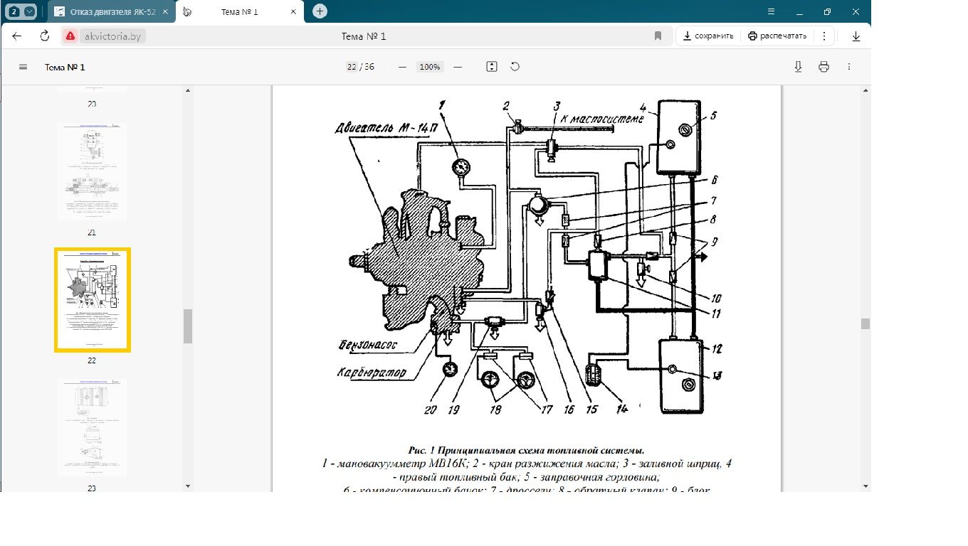

Заранее прошу прощения за возможный оффтоп, но думаю тема установки электрического бензонасоса очень актуальна.
На данный момент имеются две схемы подключения ЭБН на Як-52, описание которых я нашел. Первая, установка ЭБН в передней кабине, слева от пилота, сразу после расходного бачка. Имеются два варианта, либо врезаться в топливную систему (последовательно), либо врезаться параллельно. В обоих случаях смущает тот момент, что при отключенном ЭБН на пути движения топлива, которое течет самотеком, возникнут "препятствия". В случае последовательной установки ЭБН, произойдет сужение топливного канала в виду разности диаметров родной топливной магистрали (10 мм) и патрубков ЭБН (8 мм), а также еще встроенный обратный клапан создаст сопротивление, что приведет к затруднению протекания бензина при отключенном ЭБН. В случае последовательного подключения ЭБН, если даже постараться избежать сужения в местах стыков, то от установки обратного клапана избавиться не получится. Т.е. снова препятствие на пути свободного протекания топлива, когда ЭБН отключен. Поэтому и ищу тех, кто практически реализовал одну из этих схем. Т.к. установка ЭБН подразумевает разрезание топливной магистрали, то конечно не хочется ее повреждать в случае ошибки в расчетах. Вторая схема, это установка ЭБН непосредственно в моторном отсеке, подключение параллельное, на входе в родной бензонасос и на выходе. В данной схеме смущает то, что подкапотное пространство достаточно жаркое и ЭБН тоже будет подвержен перегреву. Также в этой схеме имеется спорный момент с установкой обратного клапана. Одни пишут, что надо ставить, другие утверждают, что не надо т.к. в родном бензонасосе предусмотрен клапан сброса давления, который и будет играть роль обратного клапана. К сожалению темы установки ЭБН на Як-52 обрываются т.к. после запрета ТЭС, прошел небольшой промежуток времени и люди перешли на аналог Б91/115 т.е. тема не получила сильного развития. Для нас (Генджали и я), в виду полного отсутствия возможности приобретения авиационного бензина (имеется монополия на ввоз авиатоплива в страну), тема установки ЭБН на Як-52 очень актуальна, поэтому буду очень благодарен за реальные, работающие примеры установки.

Сколько температура смеси при отказе ? Вопрос теплоизоляции топливного насоса можно рассмотреть и подводящего топливопровода ,фильтр тонкой очистки . http://akvictoria.by/wp-content/uploads/2016/02/Сборник-схем-по-конструкции-Як-52.pdf

Поскольку теплоизоляция топливной арматуры под капотом не предусмотрена конструкцией с-та, то защитой от перегрева поступающего бензина служит избыточная прокачка. Из компенсационного бачка есть обратка в расходный через дроссели. Проверьте проходимость этой обратки. ЕМНИП через обратку выливается (должно сливаться) больше половины бензина идущего через насос, за счёт этого система охлаждается ( должна не перегреваться).
Имеет смысл все трубки, штуцера, фильтр, насос, карб и компенсационный бачок просто обмотать стеклотканью или хотя бы мятой пищевой фольгой - в разы уменьшится нагрев бензина.
На АН-2 проблем с автомобильным бензином не возникает, так как баки находятся выше топливного насоса и бензин самотеком поступает, создавая небольшое давление на входе насоса. На як-52 баки ниже насоса и ему приходится этот бензин поднимать наверх ,соответственно создавая разрежение. В жаркую погоду и на высоте из за этого как раз и образуется паровая пробка. Если электронасос ставить , то в самой нижней точке системы, чтоб бензин , самотеком поступал.
Продаются трубки теплоизолирующие , оклеенные фольгой и теплоизолирующий материал с той же фольгой и ещё с верху можно термостойкие ( не горючие ) чехлы одеть и на трубопроводы и карб с насосом материалом изолировать от цилиндров и выхлопа , это гораздо проще сделать , чем какие -то дефлекторы лепить , там и так всё в притык . И могу согласиться , что жара и другое атмосферное давление может влиять на бензин ( авто , да и на авиационный тоже может ) . В средних широтах автобензин работает без особых проблем , а у вас возможен такой эфект с испарением ( образованием тепловых пробок ) . Просто изолируйте все узлы под капотом связанные с топливом , да и маслом наверное тоже . Всё же наверное этот самолёт конструировался наверное для использования больше в средних широтах , там где нет такой жары и давление атмосферы нормальное и всё же под авиационный бензин ( поэтому и компановка такая и без теплоизоляции) .

Благодарю за ответ, есть ли у вас реальный пример, с фотографиями и расчетами? Я в своем сообщении написал, что советов много, но реальных примеров пока не нашел, а городить что-то не хочется т.к. наличие материалов (трубки, фитинги и т.д.) очень ограничено и если делать, то по реально работающей схеме.
В настоящее время все топливные шланги изолированы стеклотканью, в два слоя. Установку ЭБН рассматриваю в целях безопасности на взлете и посадке. Схема установки ЭБН под капотом, более доступна, не придется резать топливопровод, но напрягает то, что он далеко от баков, а по всем имеющимся инструкциям, рекомендуется устанавливать ближе к бакам. Поэтому и ищу тех кто использует ЭБН на Як-52. Пусть даже и не на Як-52, можно и на Як-18. В Казахстане нашел владельцев Як-18 с ЭБН, попросил скинуть фото установки и если есть схемы. Пока жду.
