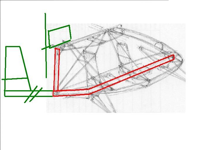

Вадим, как Вы собираетесь обеспечивать продольную устойчивость на своей" таранантайке".Что то в голову не приходят как Вы оперение будете располагать.
Андрей, если Вы про авио вариант, то всё просто, к хребтовой балки кабины, через буж, крепится труба хвостовой балки на которой установлен Хвостовое оперение. Вопрос с центровкой еще не проработан до конца, но думаю что надо проектировать машину как летающею и соответственно развесовка должна находится на уровне заднего кресла ок. 25 хорды. После снятия хвостовой балки центр уйдет вперед но как раз для сухопутного варианта это лучше для проходимости. Надеюсь ответил подробно, попробую рисунок тиснуть для лучшего понимания.

Вадим,  первостепенной задачей,я так понимаю нужно  его  научить летать, а потом все остальное. Поэтому я бы Вам посоветовал  сделать элементарный аэродинамический расчет исходя иза Вашего ТЗ и руководствуясь необходимой литературой, чтобы определиться с размерами , площадями и т.п.
Нарисуйте в 3 х видах чертеж со всеми планами ,СУ и с соблюдением всех пропорций  чтоб было понятно что к чему. Может быть станет проще думать)

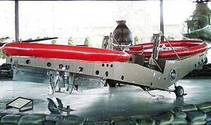

http://en.wikipedia.org/wiki/Piasecki_VZ-8_Airgeep
http://www.youtube.com/watch?v=4SERvwWALOM&list=PLD956A1216C669DF2
Более подробно о истории подобных аппаратов в книге Е.И.Ружицкого "И.П. Братухин:конструктор,учёный, учитель".
Привода на колёса нет.
