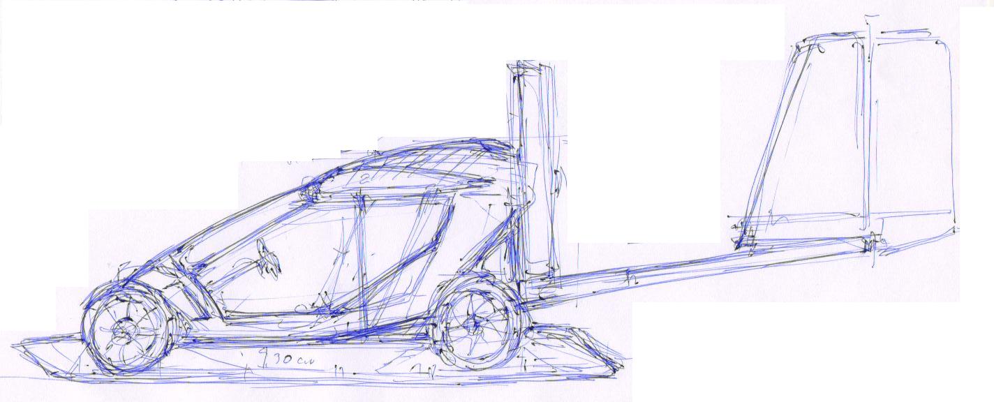

Вот еще один рисунок Метелицы если на неё все сразу навесить (Пропорции и размеры близки к расчетным)

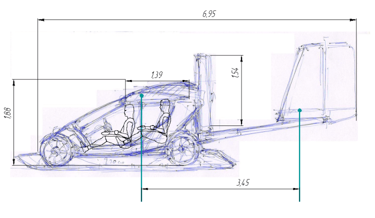

Вадим вот прикинул  пилотов рост по 185см каждый . Как мне кажется центровка будет слишком задняя, в пределах 0,45-0,5САХ. Нужно двигать крыло назад, чтобы второй пилот находился в ЦТ самолета. И еще . Когда сей аппарат будет находится на земле  без пилотов, то передние колеса   возможно не будут касаться  поверхности, по типу Рутановских уток. Но там для  удобства посадки высадки передняя нога  убирается в фюзеляж, как в Вашем случае будет - незнаю.
Посчитайте статические мометы  вертикального и горизонтального оперений, а так же диапазон полетных центровок.
