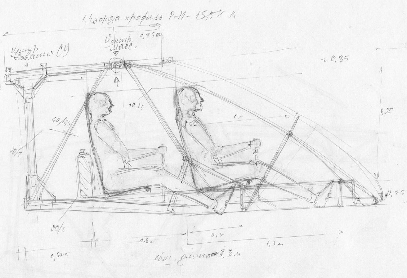

Вадим вот прикинул  пилотов рост по 185см каждый
Спасибо Андрей за участие.
Вот мой прикидочный рисунок. Центр тяжести, смещен - до уровня живота пассажира (на рисунке крыло не дотянул до среза кабины, вот и получился косяк с центровкой)

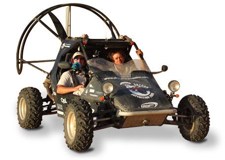

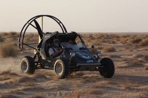

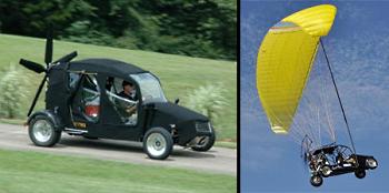

Еще пара машин
    28,7 КБ · Просмотры: 193
    12,1 КБ · Просмотры: 235
    26,4 КБ · Просмотры: 261
Андрей, какое имеется ввиду СУ ?
Имеется  ввиду мотор, редуктор , винт и  т.д. Так как не имея представления какая будет СУ нет смысла рисовать даже  осевую линии на эскизном проекте.
что бы не выпасть из нагрузки ок 40 кг/м2 и удлинения не меньше 6, то получаем хорду 1.3 метра.
Крыло же для начала (идея от беголета и британской покатушки) взять мягкое.
Что-то совсем не понятно что Вам нужно. Вадим, сформулируйте четко техническое задание, какие характеристики Вам нужны  , тогда от них и будете отталкиваться. Какую посадочную скорость Вы хотите получить? Она же  будет зависить от скорости сваливания. Для определения скорости сваливания нужно считать Су макс крыла.
Мотор планирую РМЗ 550 один карб - тяга 140 кг, редуктор Ротакс тип не помню по моему - В (2.58), резонаторот него же.  Винт - моноблочный дерево 1.7.
...сформулируйте четко техническое задание, какие характеристики Вам нужны  , тогда от них и будете отталкиваться. Какую посадочную скорость Вы хотите получить? Она же  будет зависить от скорости сваливания. Для определения скорости сваливания нужно считать Су макс крыла
На счет ТЗ.
Скорость посадочная ок 70 км/ч. в меньшую сторону хотелось бы но уже не вписываюсь (предчувствие). Максимальную и крейсер можно наверно пока в расчет не брать, вряд ли это будет больше чем 120 км/ч.
Вот формула предложенная В.П. Потребную нагрузку на крыло можно определить из желательного уровня посадочной скорости: по формуле G/S= Сy* ро*V^2/2 , подставив в нее Сy = 1.1, а ро = 0.125. При наличии закрылков Су можно взять около 1.7...1.8 - если получится больше в жизни, ничего не потеряете. (В ней не разобрался  🙁)
Где в первую очередь стоит Су - 1.7...1.8 для крыла с закрылком, буду ориентироваться на неё в дальнейшем.
Возьми из этой формулы вырази V  и подставь в выражение Су=1,7 с механизацией, и Су=1,1 без механизации. И увидишь как уменяется твоя посадочная V. Тоже самое взяв за постоянную Су и изменяя нагрузку на крыло  увидишь  как таким же образом меняется V.
Ничего не понял.
Раз поплыли на этой формуле, дальше можно не продолжать!Прочтите Бадягина, там все подробно объяснено.
Ничего не понял.
Андрей, где -то выше по теме говорили какие значения брать для Су, В.П. дал эти цифры, вот и хотел указать на них.
Еще, думаю что на первом этапе, с начало научить Метелицу бегать на колесах и ходить на поплавках и лыжах, затем летать на параплановом крыле и только потом перейти на жесткое оперение, поэтому не вдаряюсь в аэро расчеты - до них еще не скоро пару лет минимум. Сейчас хочу сосредоточится на общей компоновки и просчете кабины со всеми узлами.
