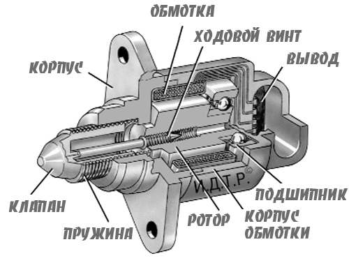

Ну вот и возьмите от карбюратора жиклёр подходящий по сечению/пропускной способности, а чем Вы его иглу будете поднимать-опускать уже дело вкуса. Всё меньше будет заморочек.
Этот регулятор вполне себе работает и на инжекторе и называется регулятор холостого хода вот ниже его схема, так что все уже до нас украдено.
Меня другой вопрос настораживает: с большой долей вероятности в выхлоп будет попадать кислород при продувке, а значит бензиновый лямбда-зонд будет врать и возможен перелив топлива
Даже не подумал об этом, но вроде можно обойти нерабочий лямбд-зонд на машине значит можно и в нашем случае его обойти

Этот регулятор вполне себе работает и на инжекторе и называется регулятор холостого хода вот ниже его схема, так что все уже да нас своровали.
Да я на авторство и не претендовал, какБэ. 🙂
Можно, как раз по тем аварийным картам, КМК. Но при этом экономичность страдает, т.к. топливо лбётся "на глазок", без оптимизации. Но это нужно серьёзно копаться со специалистом во главе, для решения проблемы. Да даже просто, для её лучшего понимания.

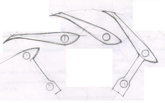

Вот окончательная форма лопаток Ротора, она конечно же не оптимальна по профилю но отвечает моему видению происходящих процессов в Роторе. А это в первую очередь то что каждая из пяти камер это реактивная камера сгорания с соплами Лаваля. Так как каждое из сопел срабатывает в своё время относительно остальных, но все они питаются от одной камеры, то давление и скорость истекающих газов будет разная для каждой из них, думаю что это должно сказывается на профиль и расстояние между лопатками, но я не могу оптимизировать эти размеры (мозгов не хватает), поэтому все лопатки и расстояния будут одинаковыми.
И так вот эти лопатки внешними сторонами с соседними лопатками образующие сопла, над ними лопатки лопаточного диффузора. Круг внутри лопатки это отверстия под шпильки которые будут стягивать половинки закрытого Ротора вмести. Всего на одну из пяти камер должно быть три сопла, значит будет две короткие лопатки и две расположенные на разделяющих перемычках камер.

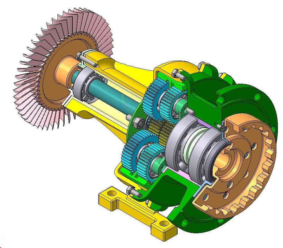

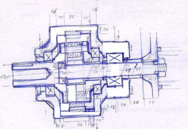

Задумал немного видоизменить мотор, так как без редуктора его использовать нельзя с одной стороны и то что сам Ротор + Статор достаточно компактные примерно цилиндр длиной ок 150 мм и диаметром 300, то почему подумал не сделать подобие электро мотор редуктора. Где сдвоенный самоустанавливающийся подшипник входного вала планетарного редуктора является опорой и для Ротора. И вот как это будет примерно выглядеть со стороны редуктора.
Ниже пример такого же решения

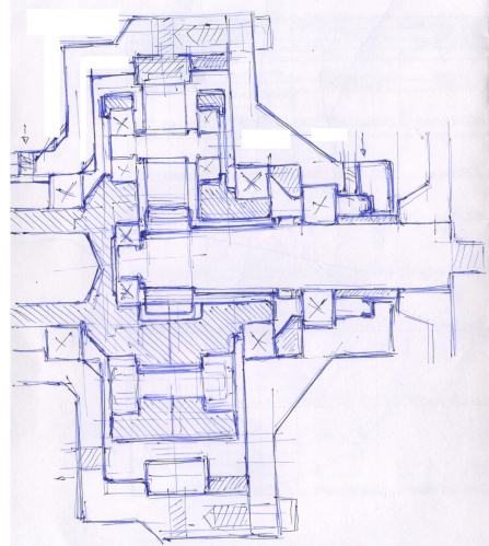

Вот думаю так не лучше размещение подшипников сателлитов редуктора. И стрелками на рисунке обозначены вход для подачи масла.

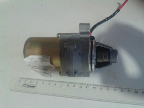

подкупил вот такой стартер от скутера с само втягивающийся бендекс
    14 КБ · Просмотры: 214

Спасибо большое, это супруга на мой 37 год рождения  (15 июня) такой подарок сделала  🙂
Сын, это не дочка, теперь железную дорогу куплю, танк на радиоуправление хочу и самое главное все виды летающих аппаратов, буду к нашему делу приучать.

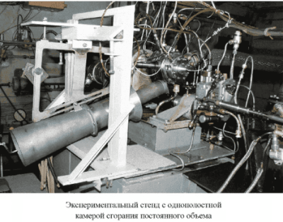

Вот рабочая модель созданная Богдановым.
    59,9 КБ · Просмотры: 270
