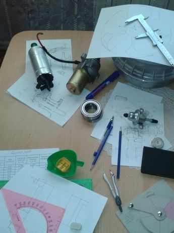

За этими разговорами совсем забыл похвастаться, добыл два закрытых подшипника 107 серии или 6007, скоростные номинальная скорость вращения 15 000 об\мин, ограничение по скорости 24 000 об\мин, говорят индийские. 🙂
Фото - Вечерний натюрморт или рабочий стол недобитого самодела  ;D

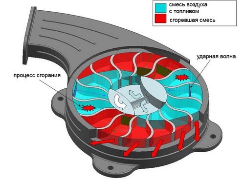

Это волновой двигатель, американце уже какой год пытают его но пока безрезультатно, но перспективно.
Да похоже, но есть отличительные принципиальные моменты, немного но достаточно что бы они не стали единственными патентодержателями. Поэтому к стати и выставляю на общее обозрение, если меня китайцы придушат и все чертежи заберут, то хотя бы запатентовать не смогут и не будут нам же этот "Менделеевский порох" продавать, так как приоритет будет за этой веткой. (шучу, но со смыслом)

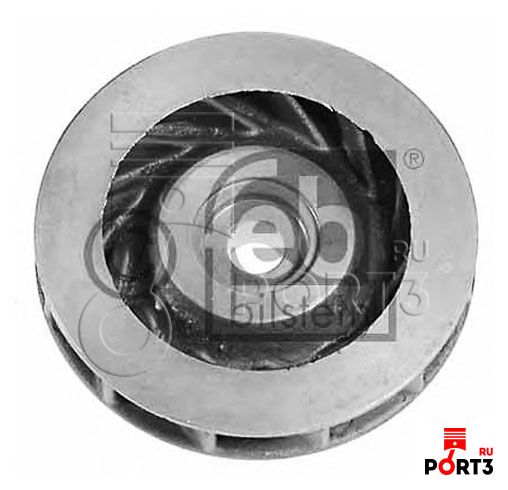

Есть крыльчатки с внутренними каналами, которые можно использовать для экспериментов без корпуса, загнав пару подшипников в проточенную толстостенную трубу и зажав её в тисы. Картинка крыльчатки просто для примера.
    32 КБ · Просмотры: 241
Это называется "ЦБ рабочее колесо закрытого типа".
И да, для опытов можно использовать, я уже предлагал. Только мне в жизни попадались РК "хлипкие" по материалу(максимум- миллиметровая сталь) и диаметрами от полуметра(вентиляторы охлаждения ТВ/РВ передатчиков).
