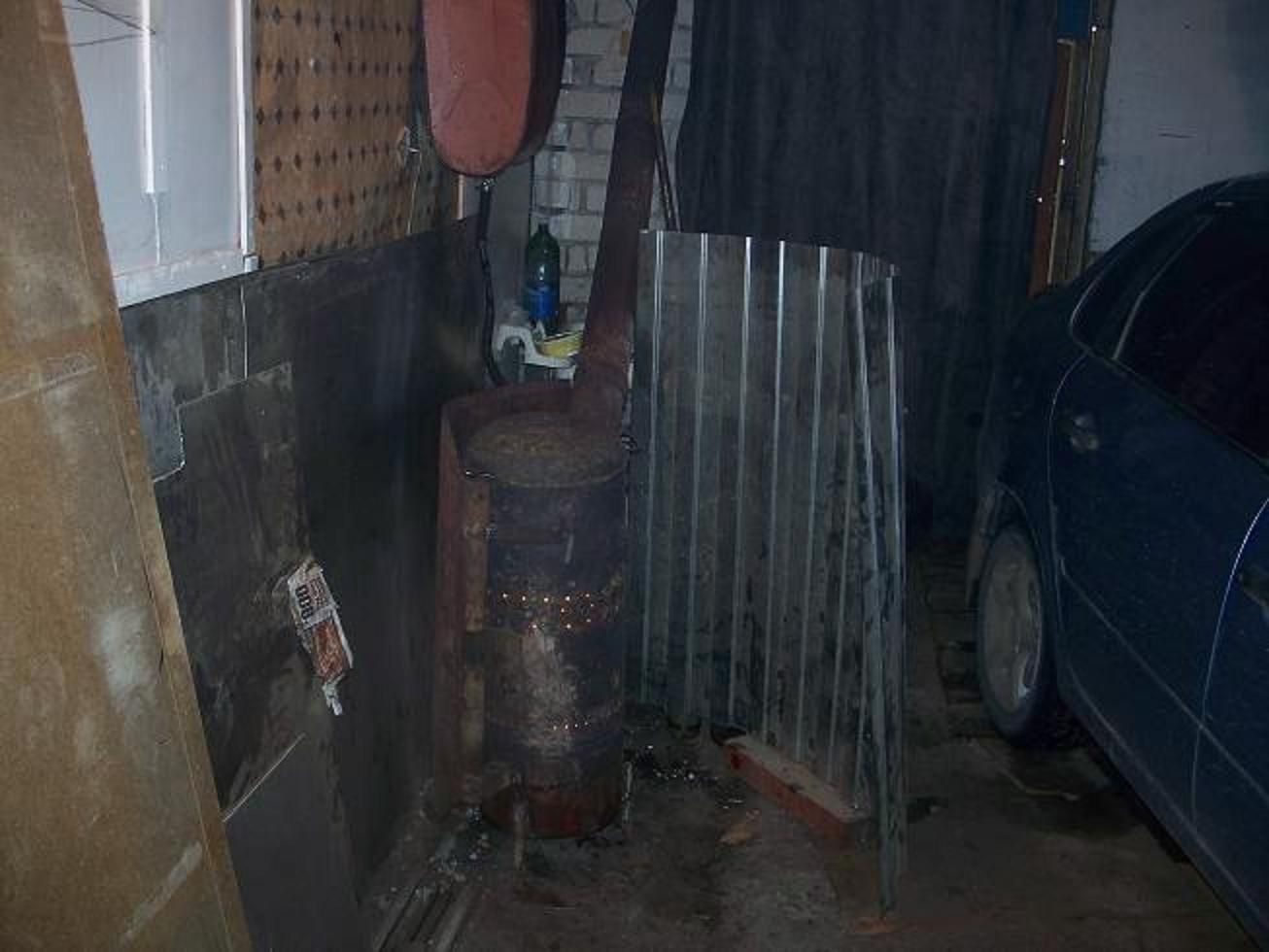

Размеры, примерно, 800х350х350. Точность особая, я думаю, не нужна (эскизы не сохранились, да и не умею я тут чертить). Расход, тоже примерно, по 1л в час, меньше не сделать, так как температура падает и масло не горит, дымит и много сажи. Площадь 27кв.м., но она, как я писал, для этой печи маловата. Подачу самотёком я не пробовал (я просто скопировал). Металл 3мм. Отверстия- для воздуха. Фыркает, иногда, когда что то с тягой("огненная ведьма"). Вентиляторы гоняют гаражный воздух, по снимку дуют на "нас" (если их выключить, то прогрев значительно дольше). Да в той инструкции на оригинал было сказано,что труба от уровня пола должна быть 6м. Удачи.
такая печка на отработке у меня сделана из большого газового баллона.Простая и эфективная в работе,расход отработки 1.5-2л в час на 30м2 гаража,полное сгорание при правильной настройке.Капельница самотёком.Дымоход из мет.трубы 100мм.Вентилятор гоняет воздух для быстрого теплообмена.Баллон делится на две половины вставкой похожей на мужской цилиндр (длинная шляпа) без донышка.На дне внутри сковорода(вытаскивается для чистки шлака каждые 3 дня) для удобства с ручкой.
Вот так она выглядет.Верхняя часть с двумя ручками снимается и всё вытаскивается из печки для чистки.Сбоку отверстие ,вставляется метал.трубка для подачи отработки в центр сковороды.С краником дла регулировки подачи.В нижней камере примерно 50 отверстий диам. 4 мм, и в верхней камере столько-же.Сбоку верхней камеры отходит дымоход ,сначала горизонт,потом под углом 45 град до потолка в помещении и через стену,а потом вертикально метра на 2 над крышей...Над печкой емкость висит для отработки ,заодно масло подогревается в гараже от тепла...
