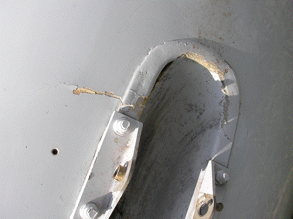

Вес 256 в РЛЭ указан планер+ пилот или планер+пилот+ балласт в крыльях? Совершенно разное нагружения будет. Арка переднего колёса - в него буксир зажевало? Почему содрана краска на кромке арки? Передний шпангоут видимо рядом находится возможно причина одна?

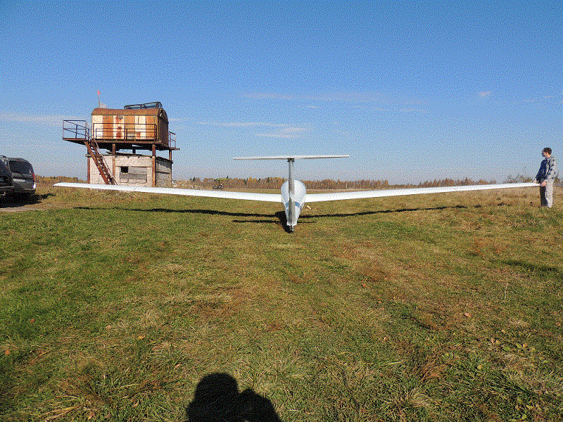

Нивелировку сделали? Фото кривого планера где?
Создаётся впечатление о желаний вернуть поломашку по гарантии и(или) общественности мажут глазки пряча серьёзные нарушения правил эксплуатации со стороны владельца.
И очень мне интересно за скока денег куплен аппарат
AlMasasin
Сори фотки есть. Виден перекос не думаю что в 12 градусов но 3-5 есть.

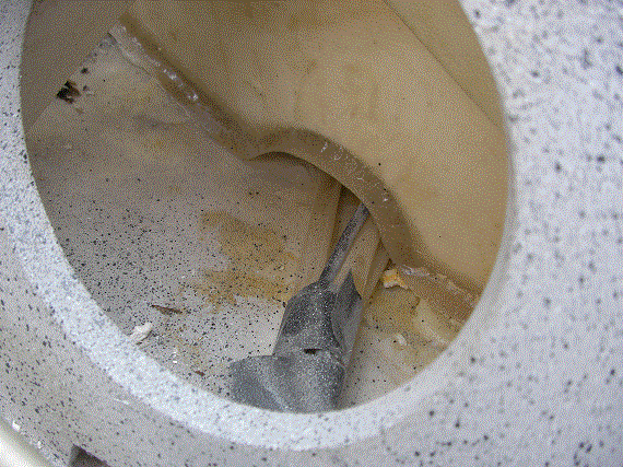

А вот и фотографии. Трещины ниши переднего колеса
Это не просто трещины, тут явно удар был. Если бы это была плохая склейка, то трещины были бы только по периметру. Похоже, что и кронштейн, который справа на фотке (с винтиком), то ли погнут, то ли вывернут слегка, с такого ракурса точно не скажешь. И почему-то в нем втулки нет, как на втором. Выбило ее что-ли при ударе или ее там и не должно быть?

Про повреждения в районе переднего колеса: а что хотите от неамортизируемого колесика от инвалидной коляски при посадке на наши площадки? От жестких ударов клеевой шов большой толщины (3-5 мм) с наполнителем -  аэросил+микросфера- трескается, могут отскакивать кусочки, но выпасть со своего места он сможет, если сплющите всю носовую часть фюзеляжа до рамки фонаря...
Ну, где на фото перекосы консолей крыла в 12 градусов? Да, все написавшие отмечают несимметричное V  крыла относительно вертикальной плоскости фюзеляжа XOY. Соглашусь, что 3 градуса есть, которые устраняться при опускании левой консоли на 1,5 градуса и поднятии правой тоже на 1,5 градуса...   Как получились эти перекосы? Может все-таки при обжатии планера на пилотаже? Отработки штопорных вращений?   Достаточно микроскопических поверхостных уплотнений моментных пальцев, на которых подвешены консоли и это градусы становятся видны бдительному оку. :)  Однако, этого далеко недостаточно считать планер кривым, со снижением качества на 7 (!) единиц и неспособным летать по маршруту. Ну, если Вам легче на душе, считайте, что это косяк энтузиастов, порыв которых дать Вам возможность с начала сезона 2017 года познакомиться с этим аппаратом, получил такую неблагодарную оценку.
Похоже, что местные эксперты критикуют конструкцию планера, технологические решения, а Вам не хватает знаний по конструкциям их композитов ни для оценки состояния агрегатов. ни для выполнения простых, практически косметических подклеек местных повреждений, соответственно, умения и навыков... :(
Продавайте свой планер с учетом износа на 200 тыс дешевле, коли и на маршруты, и в спирали до 45 входить уже страшно. Покупатель  за 100 тыс продиагностирует, подмарафетит аппарат и будет использовать его более традиционным способом - для парения. А мы, форумяне, подождем очередные отзывы об этом многострадальном экземпляре :)
Pisman
Ну, где на фото перекосы консолей крыла в 12 градусов? Да, все написавшие отмечают несимметричное Vкрыла относительно вертикальной плоскости фюзеляжа XOY. Соглашусь, что 3 градуса есть,
нет у меня на этом компе ничего инжинерного но 3х градусов конечно нет. в районе 1 (один) градус

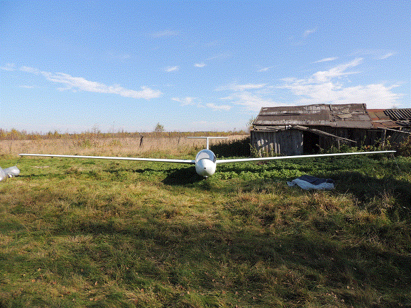

А вот и внешний вид спереди и сзади.
На фото "сзади"- похоже, что больший перекос имеет ГО, чем крыло. Однако по фото судить сложно, тем более что оно(фото) широкоугольное.

AlMasasin
стабилизатор 91,5 градуса от вертикали, перекос 1,5 градуса. К сожалению не знаю конструкцию крепления стабилизатора.

Не знаю, по фото измерен угол между ВО и ГО 91.5 градуса, крылья относительно ВО перпендикулярны.
Тогда получается что? Проблема с ГО?

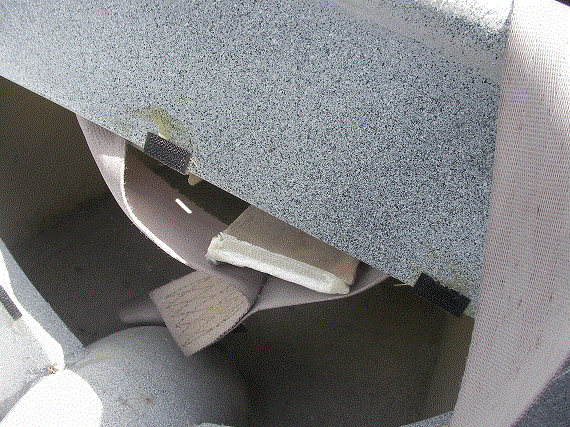

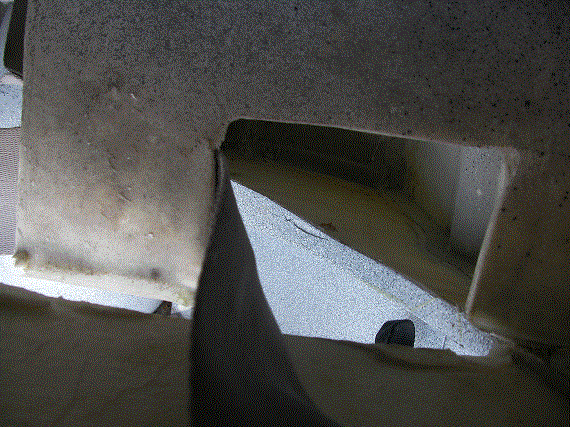

На эту цифру сильно упирает ДимДмиыч сам же перегнувший допустимую перегрузку +5,3 до +6,5( с его слов, замереную ). Есть фото кривого оперения с перекосом в 1,5 градуса. Фото других сломанных мест, ниша переднего колеса (согласен с 5ZF от жеского удара) отклееная перегородка ( на понятно гдеи как стоящая и от чего отвалившеяся, полка в багажнике.

Полка отпала, шпангоут отпал, ниша шасси лопнула- после того как ДимДимыч нагрузил планер в пилотаже- не поверю что это все разом случилось, а если по очереди почему не чиним - ждем когда переломится пополам и засудим изготовителя? Как можно продолжать летать если чего -то отвалилось?
