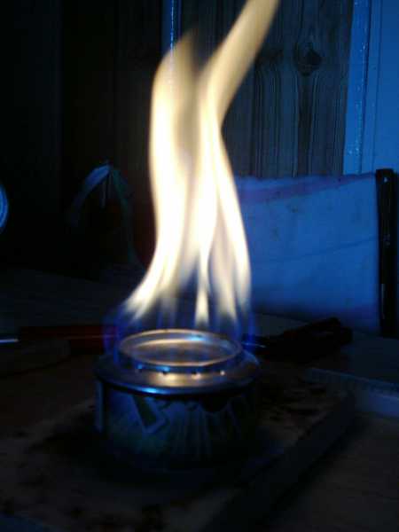

сабж: изготовление горелки-спиртовки из 2х пивных/кока-кольных банок, и кипячение в ней воды.
материалы: 2 жестяные банки.
инструменты: ножницы, нож, шило, сверло 3мм и дрель.
данное произведение выглядит как компиляция двух ссылок, приведенных в предыдущих сообщениях.
горелка изготовлена, заливается спиртосодержащей жидкостью под названием "золотая осень" со всякими душистыми добавками.
жидкость сия куплена в хоз. ларьке на ближайшем рынке.
помещается туда порядка 90-100 гр жидкости
до образования некоей "лужицы" в верхнем "донышке" 🙂
раз-два-три-четыре-пять, начинаем разжигать. поджигаем "лужицу", и начинаем греть низ горелки... начинается горение не только "лужицы", но из боковых отверстий горелки.
итог: 600 грамм(примерно пол-котелка) воды в алюминиевом армейском котелке вскипели минут за 10.
теплозащитного второго контура не было, эксперимент проводился в комнате, при полном безветрии. котелок не был закрыт крышкой
израсходовано грамм 50-70 спиртосодержащей жидкости.
мыслится, что при применение второго контура(кожуха) и при закрывании котелка крышкой это все вскипит гораздо быстрее.
но это - чуть позже, как и изготовление sideburner stove
потому как не изготовил основание, на которое ставить котелок, и поэтому держал его в руках.
ручка оставалась холодной, руки не жгло.
запаха практически не было(ну какой запах у горящего спирта ? 🙂 )
фото горения, и самой горелки - ниже.
