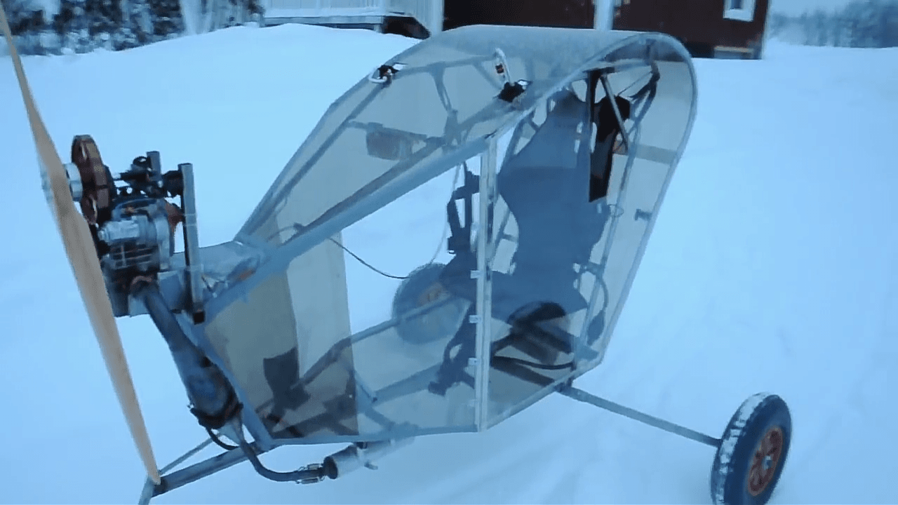

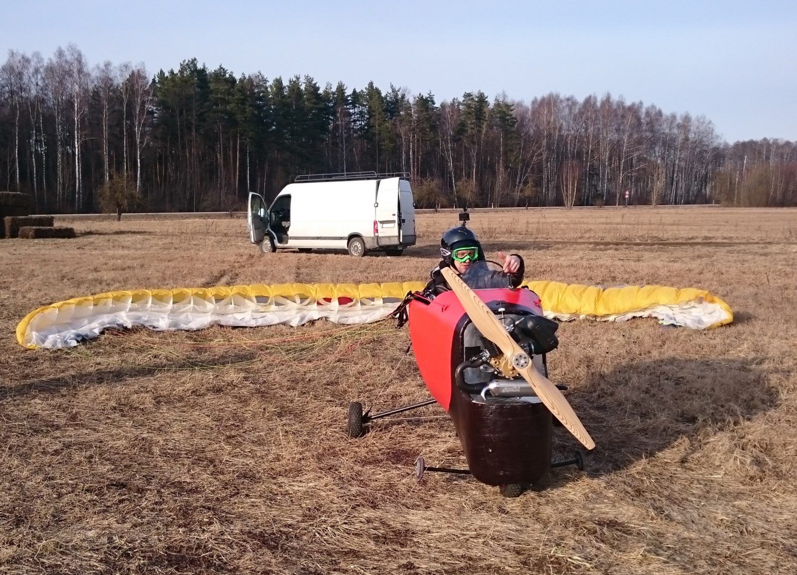

Тема конечно интересная,может кто то где то смастерил такое,делитесь,пишите,расказывайте,кто где такое видел и у кого,поднимайте тему,просыпайтесь.
Тема интересная, возможно один из следующих аппаратов соберу с тянущим винтом, по аэрошютной схеме, спереди два колеса, сзади одно, управляемое.
Тема конечно интересная,может кто то где то смастерил такое, делитесь...

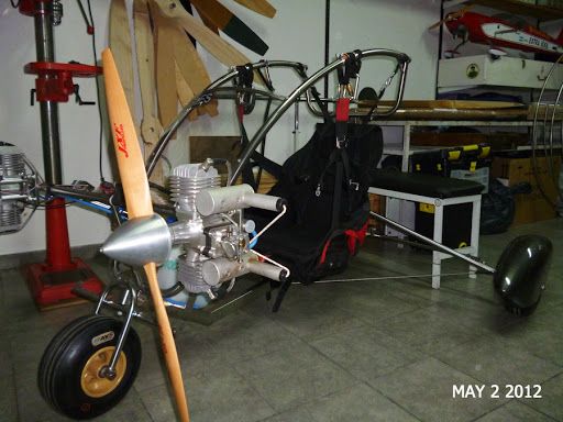

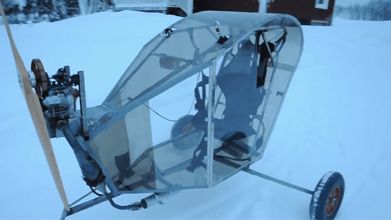

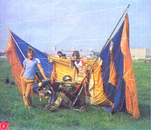

Наверное уже видели эти фотки из сети
^FCC4FDF60D41796269B112D1C88F01423BB8BC9982137379B6^pimgpsh_fullsize_distr-1600x1155.jpg
...возможно один из следующих аппаратов соберу с тянущим винтом...
Я ещё долго буду "свободником" выпаривать. Это не лечится. Но в планах конечно есть желание моторизоваться, для разнообразия. Толкающий вариант даже не рассматриваю.
С местными пилотами заднеприводной ориентации 🤭 устал спорить про очевидные преимущества схемы.
Видео полёта с тянущим винтом с Ракетом на втором фото было,где увидеть видео полётов на первом и третьем фотах не могу найти,может вы или кто видел дайте ссылку или выставьте эти видео сюда в эту тему.

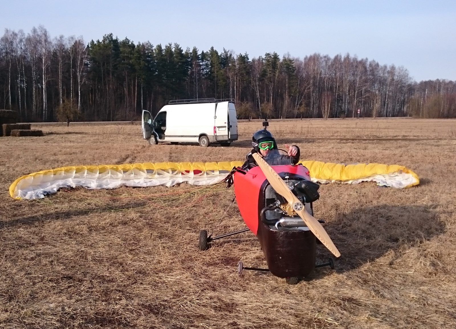

Видео полета этого паралета есть?
Да, довольно быстро летит. На мой взгляд тут управление стоит вообще переделать под жесткую схему, если уже заботиться об аэродинамике и комфорте при полетах в зимнее время.Та же обычная ручка с тросами вполне пойдёт.
