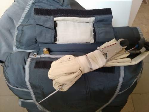

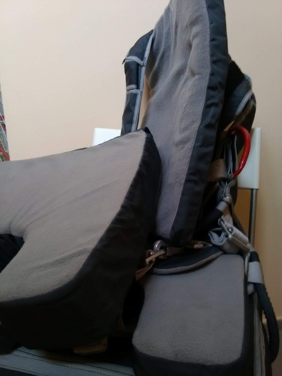

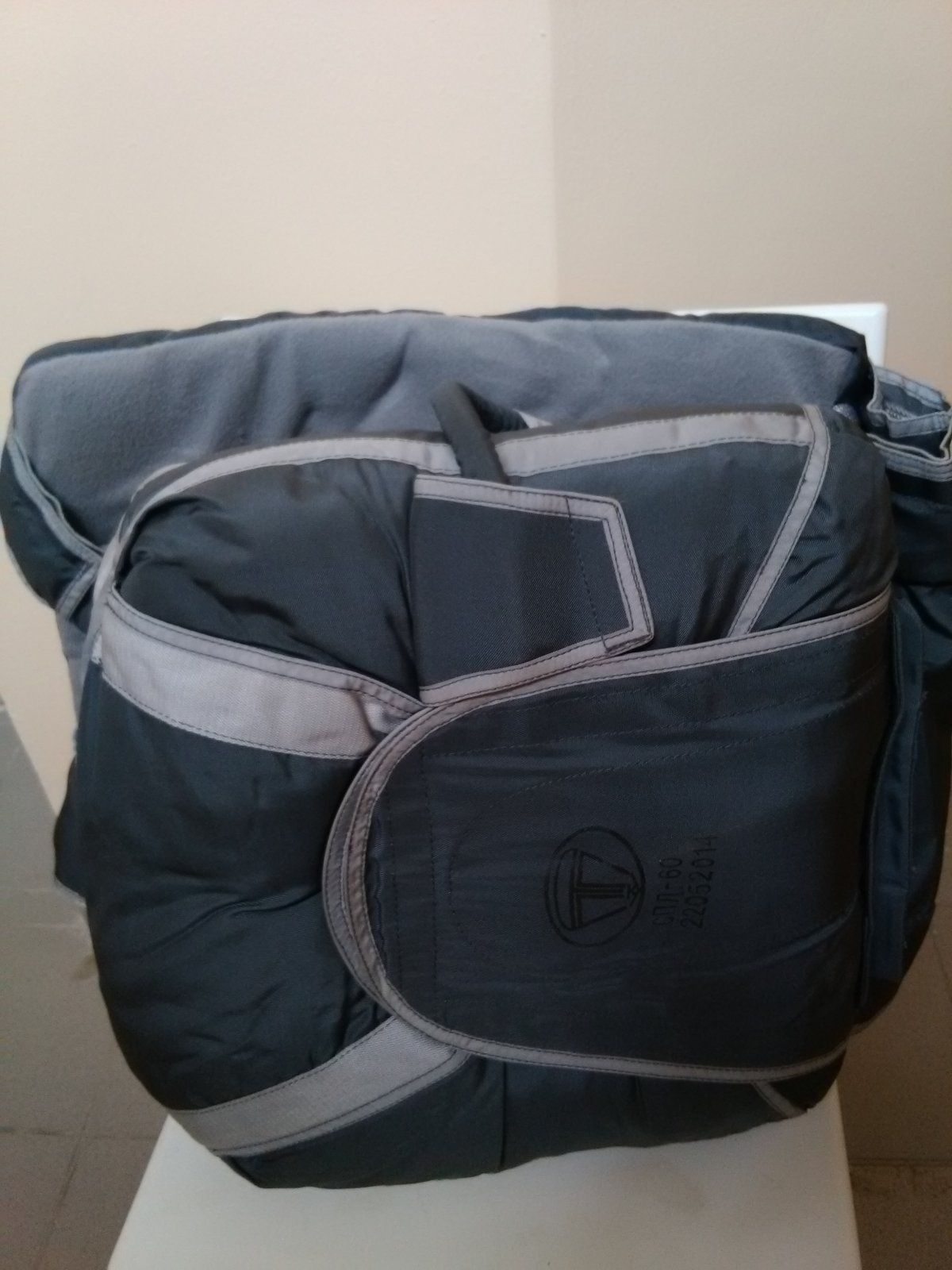

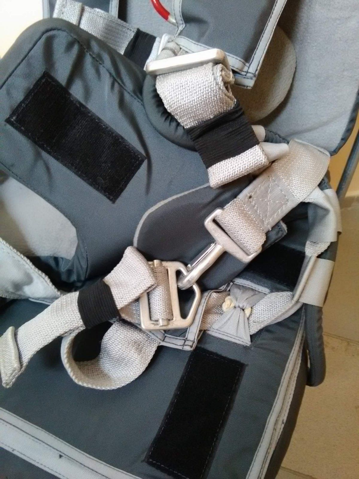

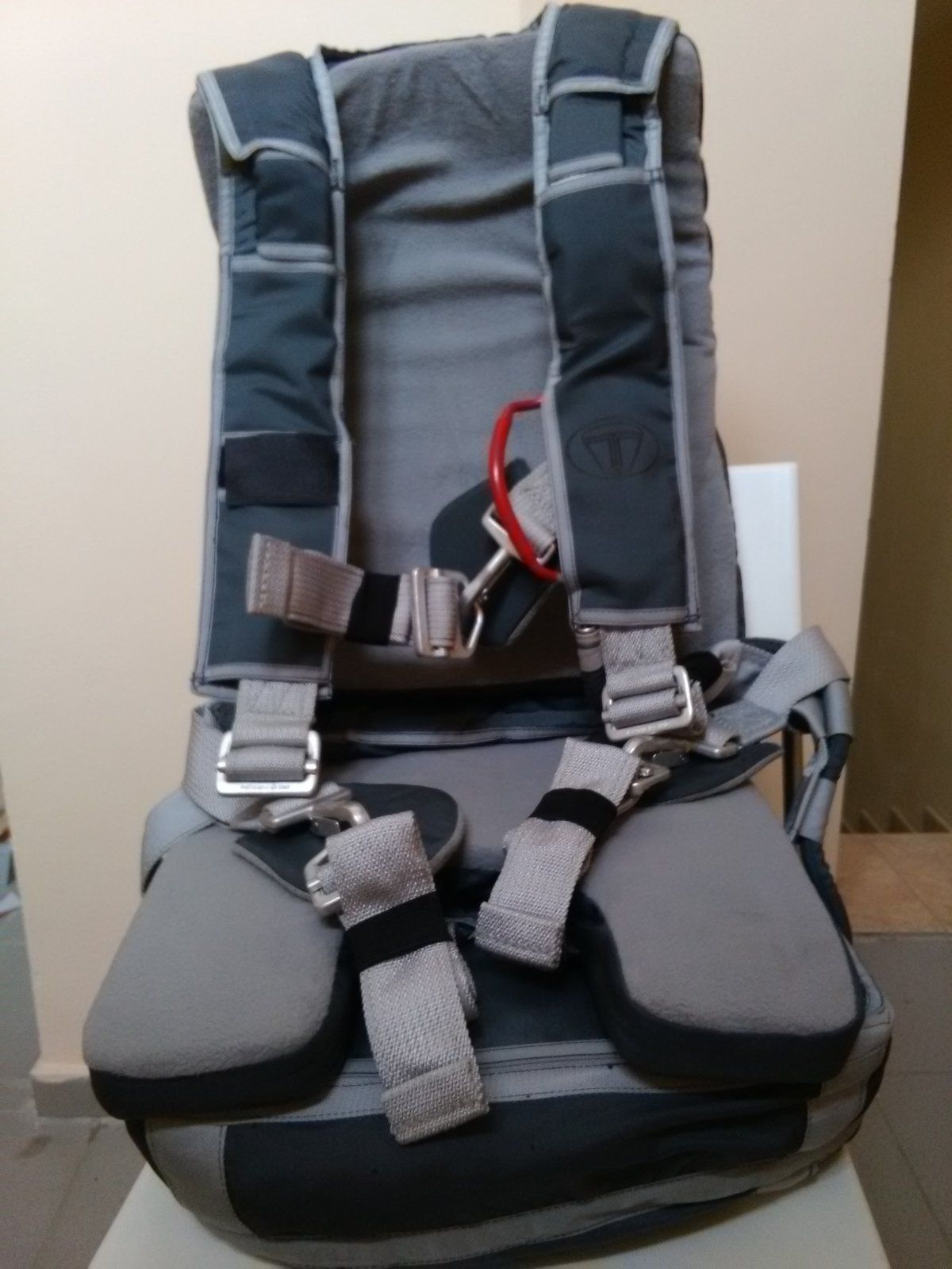

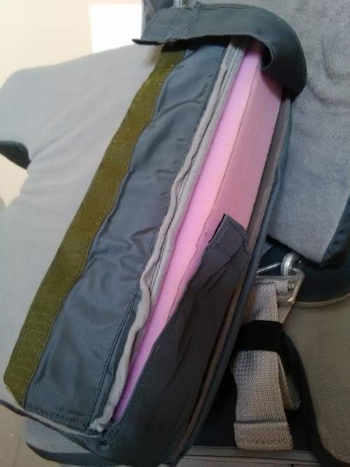

Готов к показам и продаже новый вариант СПЛ-60 парашют "в чашку".
От прошлого значительного измененного варианта С-4 он отличается более простой, удобной и технологичной в производстве подвесной системой.
Эта подвесная создана на основе консультаций с пилотажниками, летчиками самолетов, где используются такие парашюты.
Основные моменты внесенных изменений :
- легкая регулировка подвесной в положении стоя, сидя в кабине, в снижении в подвеске. Реулировка изменением высоты плечевых и длины ножных, грудного ремня.
- регулировки в широких пределах на летчика почти любой комплекции.
- развитые и толстые подушки и спинка. Две подушки в комплекте - для разных летчиков или разных полетов с возможностью быстрой замены подушек.
- подушки сменные для стирки, возможно изменить их толщину и жесткость.
- плчевые ремни закрыты сменными чехлами, возможно добавить чехлы на ножные обхваты.
- раскрытие кольцом или принудительно фалом (например для курсантов или пассажиров), возможно (по заказу) одновременная установка раскрытия кольцо+фал.
- купол все тот же что в других моделях 60 м2.
- цена 112 тысяч, возможны скидки, рассрочка.
- вес полного комплекта в сумке 11.3, только парашют 10 кг.

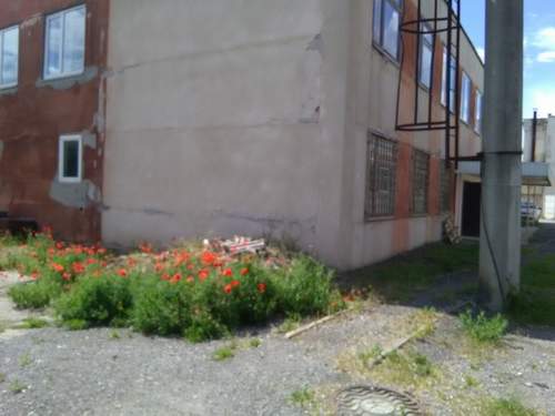

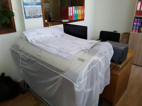

В мае я посетил с официальным дружественным визитом базу фирмы ООО ПТП в Феодосии с целью обмена опытом и изучения результатов работы и согласования планов развития.
ООО ПТП занимает отдельное здание со своей территорией.
EVV 469
Я люблю этот Форум!

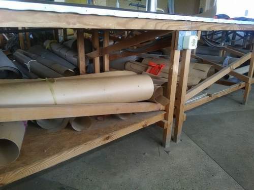

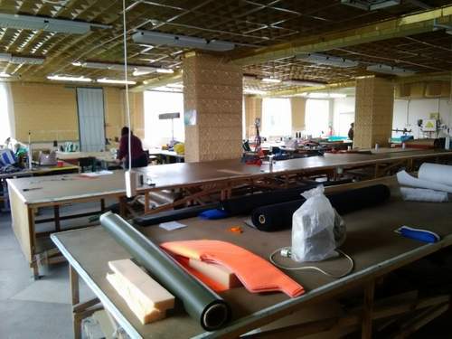

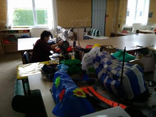

В здании на втором этаже расположен цех отшива и сборки продукции. В отдельных кабинетах места работы конструкторов.
EVV 469
Я люблю этот Форум!

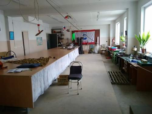

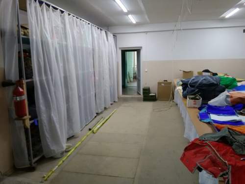

На первом этаже расположены цеха испытателей для укладки и проверки продукции.
