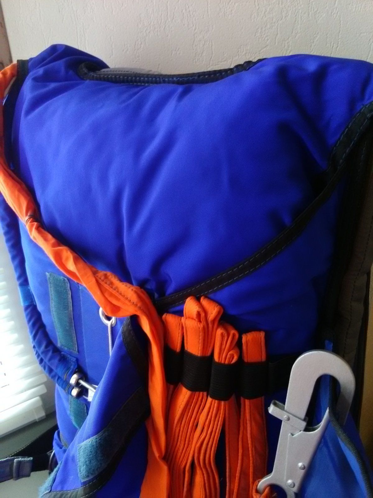

- по запросу возможно установить фал для раскрытия "на расчековку" при покидании. Фал и систему расчековки возможно как ставить, так и нет. Если система установлена, а вы решили не присоединять фал к ЛА то введение парашюта как обычно кольцом.

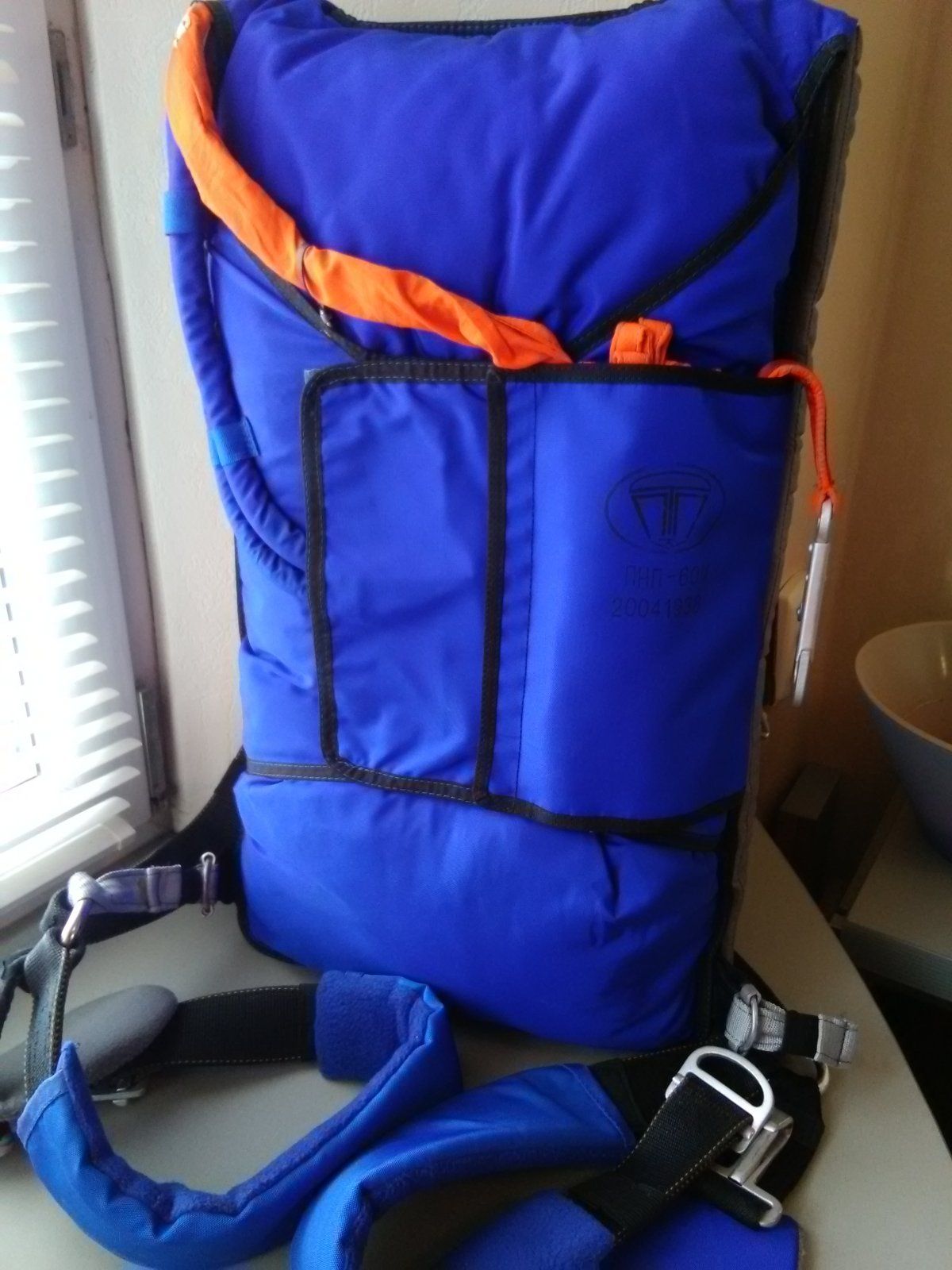

Создана новая модификация
ПНП-60М с ранцем от 27-го.
Размеры, объем, вес куполов 60 (аналог С-5) и 27 (аналог ПЗ-81) почти одинаковы, ранцы взаимозаменяемы.
Решили попробовать сделать ранец для спортивных планеров и 60-й парашют. Размер практически тоже, вес больше на 1-2 килограмма (трудно точно сказать, так как каждая доработка что-то весит).
На фото именно эта модификация.

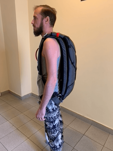

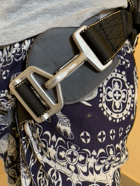

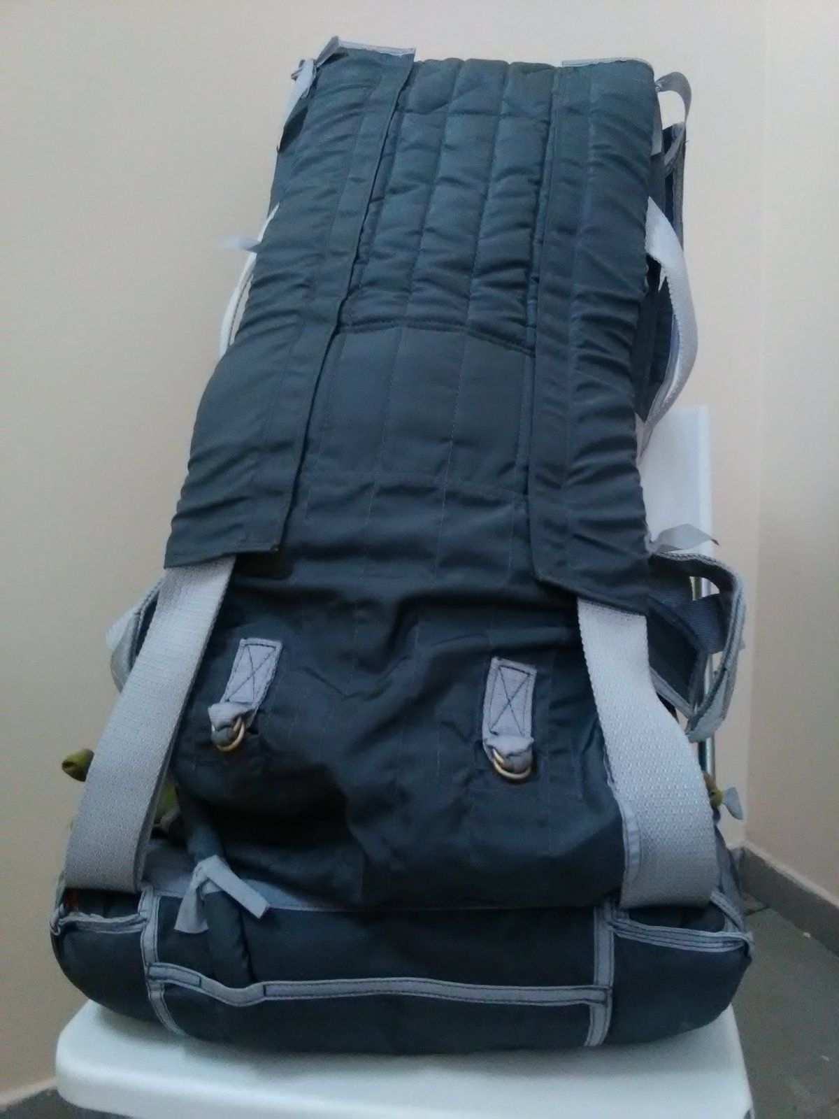

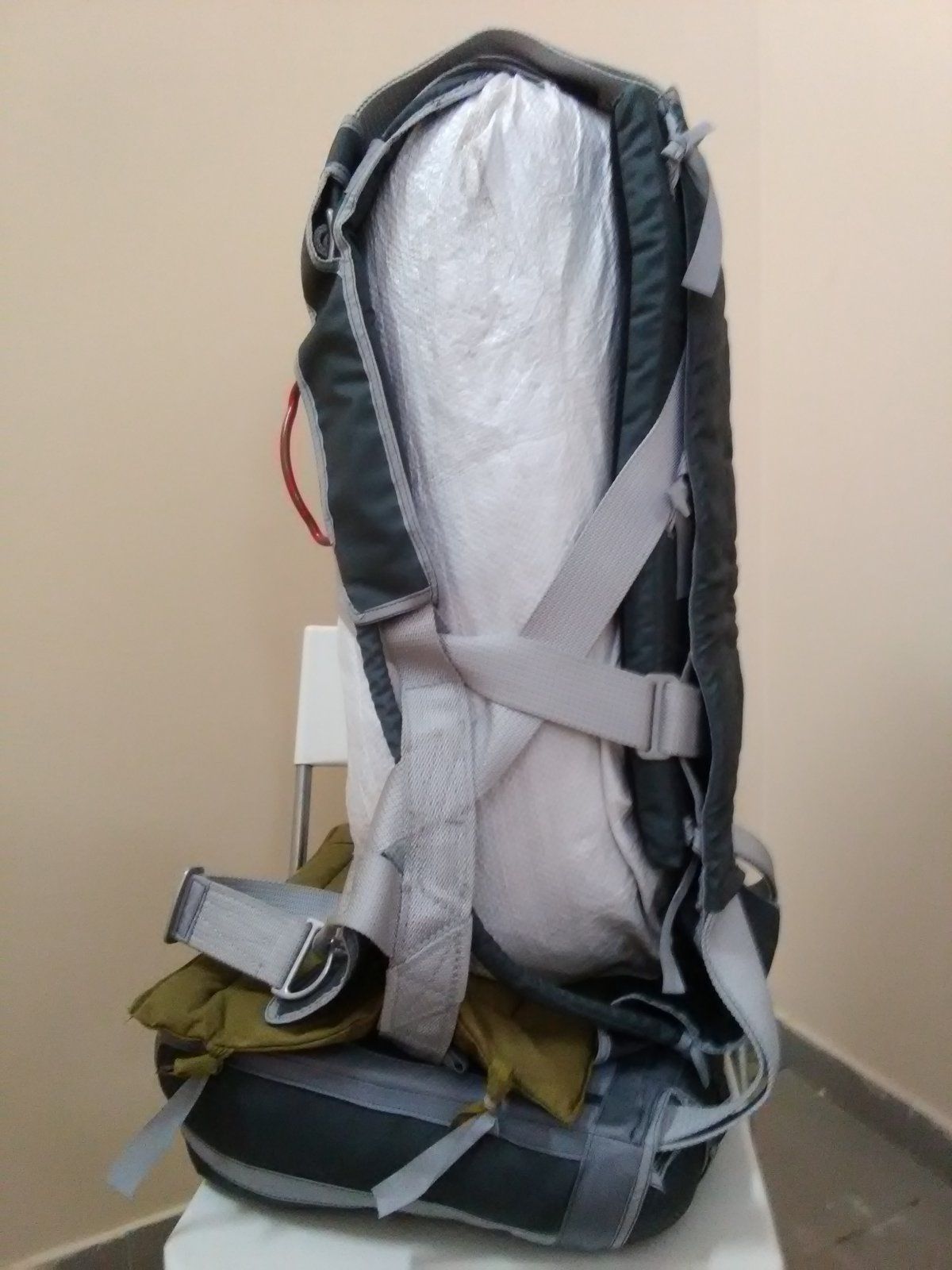

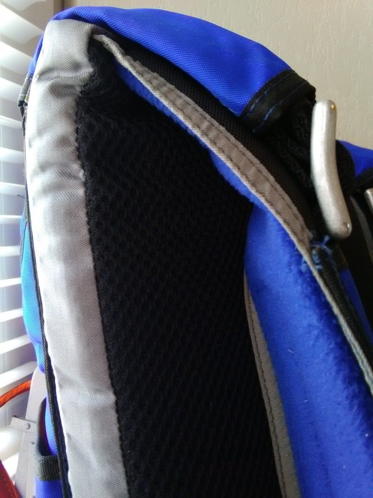

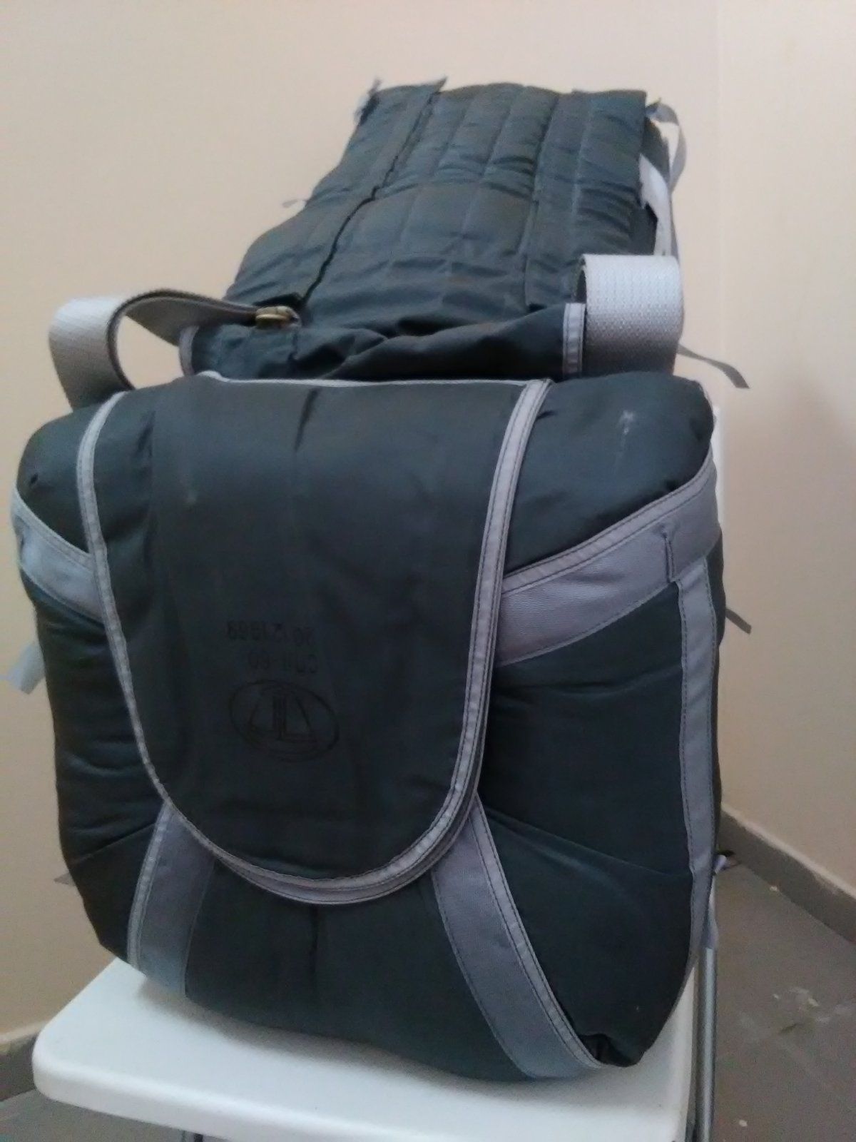

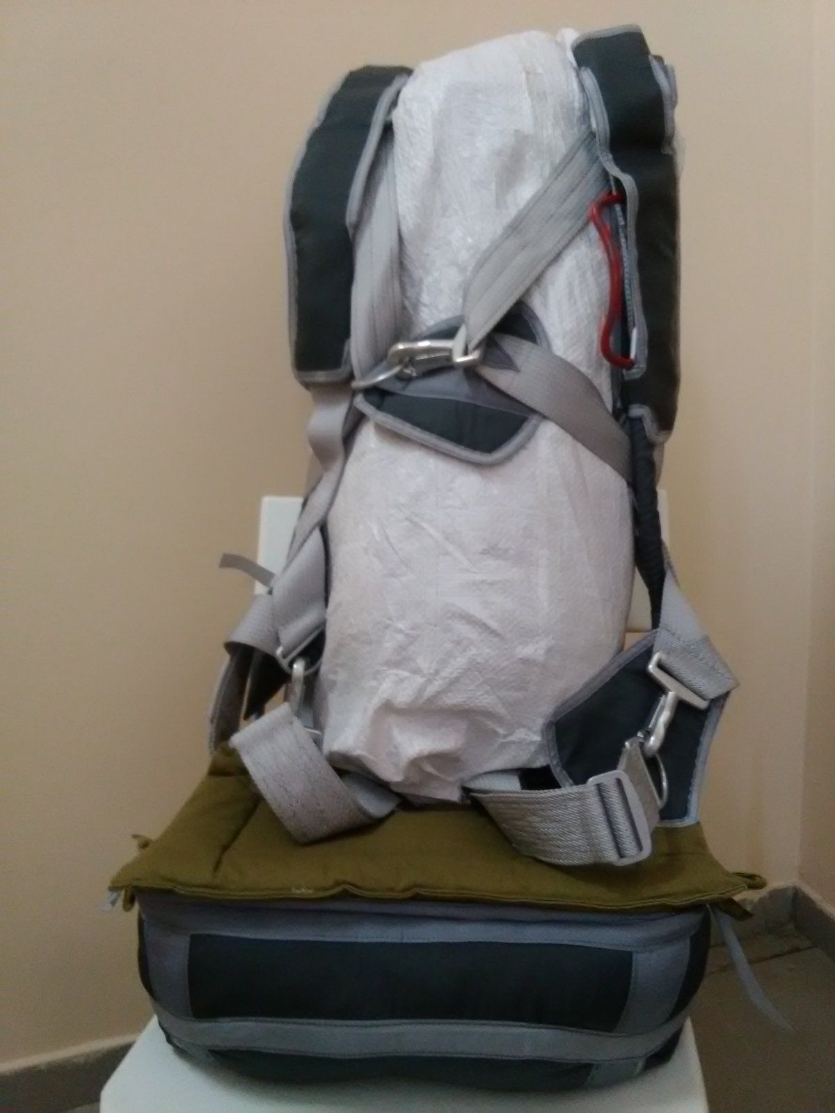

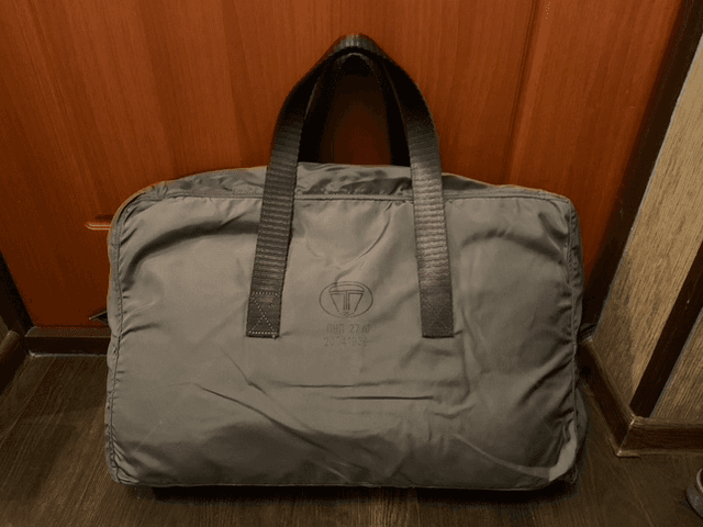

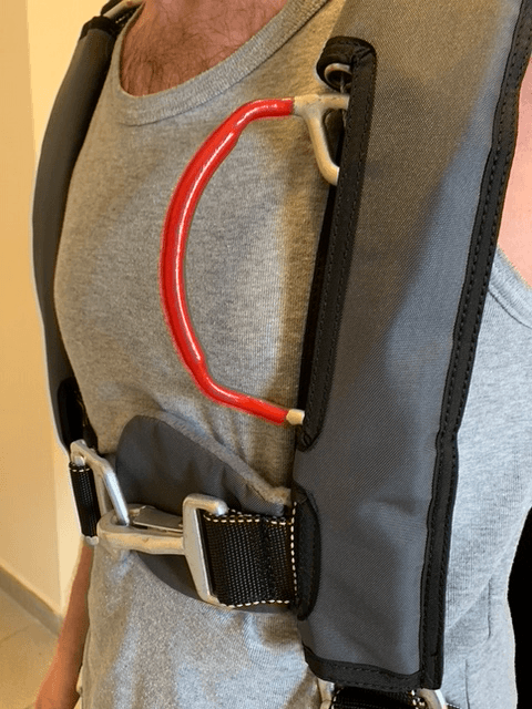

Добрый день! Получил свой парашют ПНП-27УС. Заказал и оплатил по безналу 17 апреля, получил Деловыми Линиями 19 мая.Посмотреть вложение 431026Посмотреть вложение 431027Посмотреть вложение 431022Посмотреть вложение 431023Посмотреть вложение 431024Посмотреть вложение 431025
Качество отличное, прошито все четко, ничего не торчит, не болтается. Сидит удобно, Диапазон регулировок хороший, есть мягкие вставки под яйки)))) удобно. Ручка ввода удобная и в правильном месте: открывается любой рукой или двумя одновременно. Выбор цветов был не большой Черного не было. Заказал максимально темно серый - вот и получил. На фото парашют с мягкой спинкой, если еще на липучках тонкая спинка - с ней рюкзак вообще тонкий получается.
Сидеть в нем удобно. А висеть не пробовал, и не собираюсь))) надеюсь, не придется)) Но заказал управляемый парашют Скорость снижения такая же, а возможность сесть не на лес и дачи, а в поле, если что, - полезная опция. Оочень давно еще в академии прыгал со щелевым.
А спасательный парашют должен быть обязательно новый и свой. Ибо это последний шанс, ИМХО.
Всем рекомендую!
Довольный покупатель, очень приятно что уложились в сроки несмотря на карантин, сделали все хорошо.

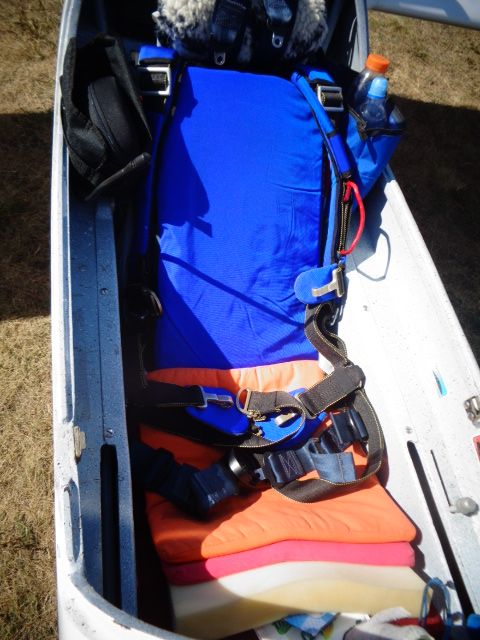

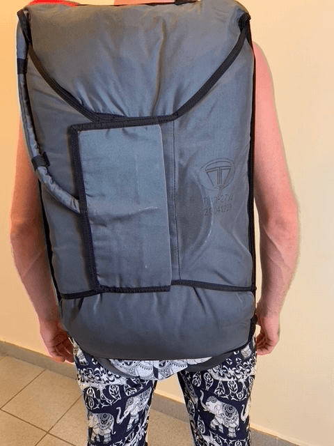

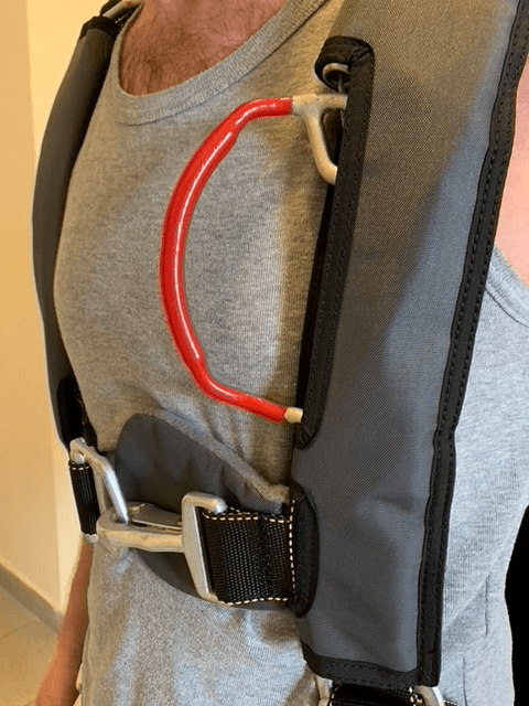

Отлетал четыре дня на Янтаре налет 5.20 и остальные около 4-х часов.
Летал с парашютом ПНП-27УС с толстой спинкой, также положил на сидение подушку из того же 3-х сантиметрового поролона.
Идеально ! Наконец-то нет не усталости, не давит спину, не отсиживаешь ягодицы.
Больше пяти часов а все также удобно и комфортно.
Полеты были спортивные, сложные маршруты, приходилось вкручиваться с длительное время сидеть в спирали с перегрузкой, что раньше прилично надавливало спину, так как в планере скорее лежишь, чем сидишь.
В полете я стал периодически делать упражнения - разминать ноги, спину. Подвесная система не мешает, не чувствуется, ее возможно регулировать как на земле так и в полете.
Парашют отлично подходит для спортивных полетов на планерах.

Толщина тонкой спинки сколько?
Фото ПНП-27УС в коммерческой теме. Толщина парашюта 8 см, тонкая спинка 1 см, толстая 4 (поролон 3 см).
