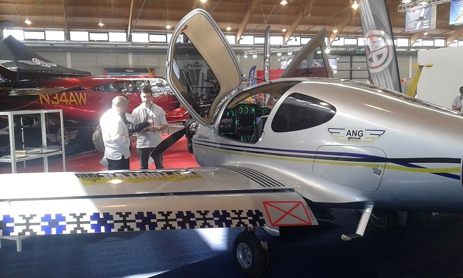

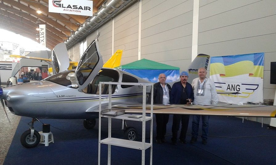

Весной были на выставке в Германии г Фридрихсхаффен. Вот некоторые фото.

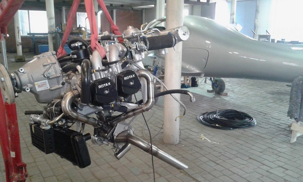

Двигатель перед установкой на самолет.
