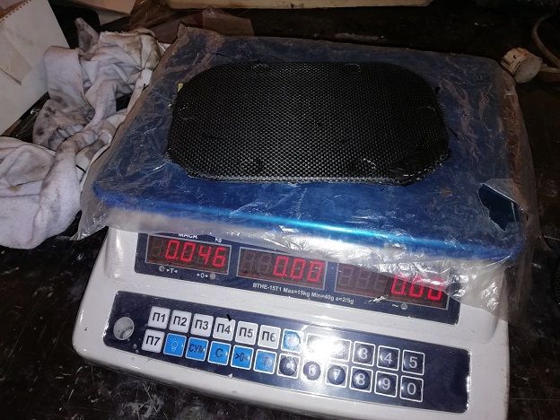

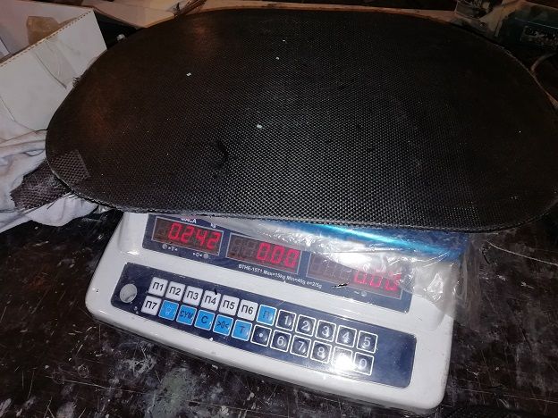

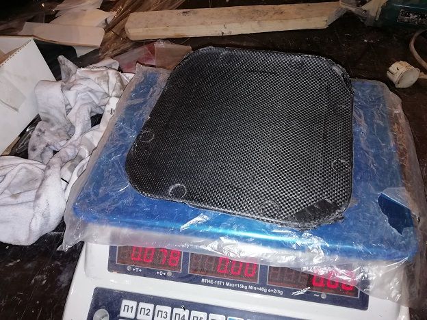

Отформовали лючек пола задних пассажиров, люк сидения задних пассажиров и люк на втором шпангоуте. Вес соответственно 46г, 78г, 242г.

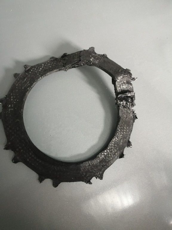

Первый готов.  :'(   Но у него была не правильная геометрия, он плохо держался в диске,  и его не спалило, а замяло. потому, что были очень маленькие зацепы. В понедельник постараюсь сделать еще один, и в верхние слоя добавлю арамида, ( у нас есть микс карбон- арамид ) но особых следов потертости не замечено. Еще добавлю толщину до 5мм.

Ну вот и первый результат,есть над чем подумать. Справа виден закус колодками. Перед установкой следующего диска нужно проверить микрометром толщину диска в разных местах,если есть разбег более 2-3 сотых проточить на токарном за одну установку с двух сторон. Закус мог образоваться и от температуры. Клей от температуры потек и сдвинул верхний слой который потянул за собой следующие слои,потеря устойчивости и перелом. Здесь нужно высокотемпературное связующее ВС-350,ТКС-400 разрушающее напряжение на сдвиг-10МПа.Плюс можно приобрести порошок из угля(измельченная ткань) и отлить диск из порошка а в середине диск из ткани как первый образец. И последнее на данный момент что видно-это слабые усы крепления к диску колеса. Необходимо изменить форму-расстояние между соседними усами заполнить(сделать только вырезы для установки на диск). А арамид добавлять это уже в конце, когда диск в ходе экспериментов приобретет устойчивость,прочность на смятие и т.д.Желаю удачи.

Насчет отсутствия износа твоего диска, это ты погорячился - износ  виден на фото. Представляю, как воняло горелой эпоксидой! Бедный испытатель. :'(

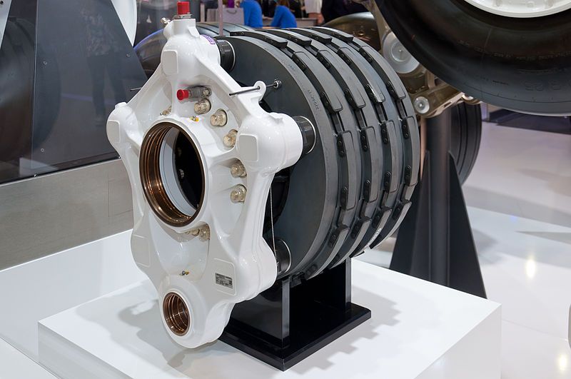

И, было бы неплохо, если бы кто-нибудь порыл информацию о стоимости одного такого элемента. Если такой элемент, весит 1 кГ, а стоит 4...8 тыс. у.е.  :eek: тогда точно, что эпоксидка там или отсутствует или в виде керамического геля.
Саша, тебе удачи, дорогу осилит идущий. :) На твоём месте, я бы купил один такой боинговский элемент и покрутив его в руках, крепко подумал бы.  ;)
