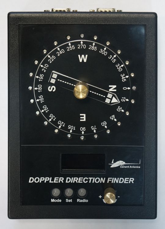

Настольная часть прототипа пеленгатора готова. Здесь лишь одна цифра и этот кусок железа не представил какой либо сложности 🙂 С аналоговой частью пришлось немного повозиться. Попытки традиционного любительского использования отдельно приемника и отдельно антенной группы ни к чему хорошему не приводят. Показанные выше схемы обладают рядом недостатков (ну не хотел человек заморачиваться со встроенным приемником и сделал как смог). Мы совместили приемник и антенный коммутатор, разместив всё это в одном корпусе (пока прототип). Так как имеем свою разработку приемника, со встроенным контроллером, который и будет заниматься математикой и передачей готовых данных уже в обработанном цифровом виде на необходимые расстояния. Результаты очень положительные. Закончим работы, покажу.
Что касается настольной части:
Вверху диск с азимутами и "полоса". При разблокировании их ручкой, можно установить относительное пользователя положение азимута на север и положение рабочей полосы (полос может быть и две  😉). Для пользователя системы будет очень удобно понимать по какому направлению, подсвеченному светодиодом, находится пеленг и отображать на дисплее обратный пеленгу курс.

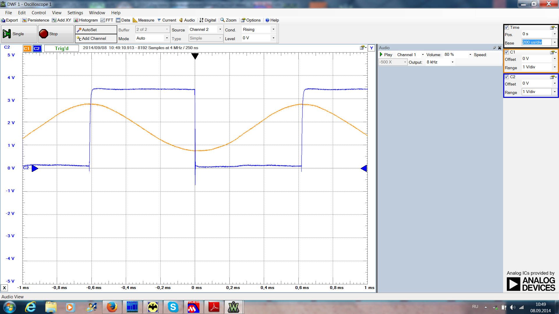

Софт для настольный части пеленгатора в основном завершил. Сегодня приступил к отлаживанию софта радиоприемной части. Весь расчет будет производиться там. Картинка получающегося сигнала такая.
Прямоугольник - сигнал переключения антенн
Синус - сигнал от антенн
