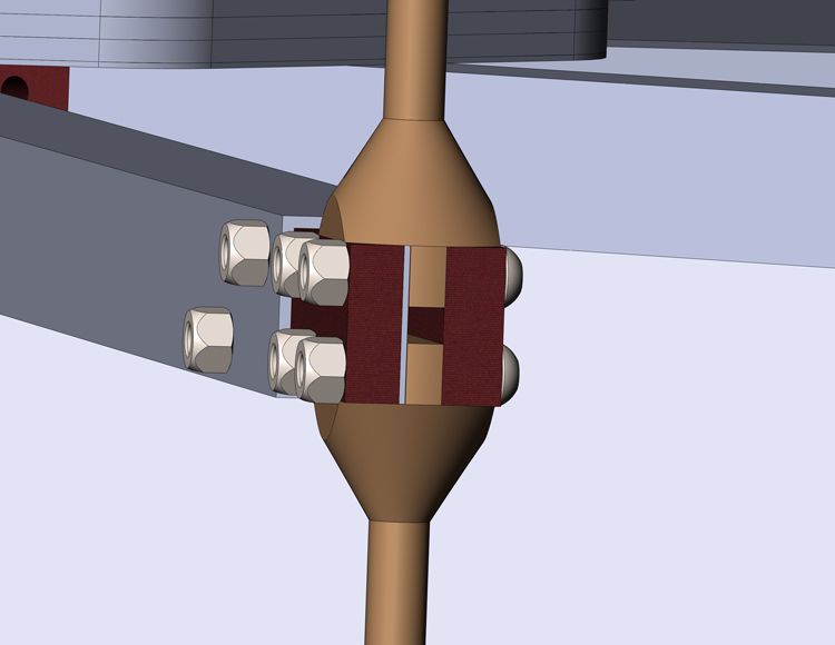

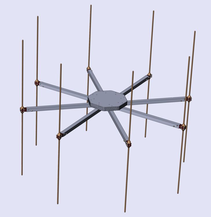

Подготовили вариант антенны для серийного производства.
    30,9 КБ · Просмотры: 601
    23,6 КБ · Просмотры: 512

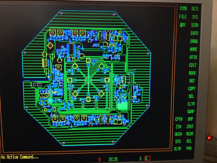

Работаем. Подготовлена новая схема по результатам первых испытаний. Набрались кое какого опыта. Всё не так просто, как описывается, но и не бином Ньютона. У нас очень сильная загрузка по другим производствам и постоянно приходится отвлекаться на разные задачи, но двигаемся. Результаты буду докладывать.

Кстати, на рисунке антенна без центрального вибратора. Между какими точками будет измеряться фаза?

Мы выполняем проект по профессиональной разработке АРП диапазона 100-150, 220-400 МГц. 8-вибраторная антенная система, радиотракт своей разработки (не SDR). Если сделать упрощенную версию, то она будет вполне доступна. Вопрос в том, будет ли спрос?

Здесь видимо уместно сделать ремарку, что нет ничего лучше хорошей теории и пренебрежение ею приводит к ошибкам в реализации ) Видимо, это и случилось с проектом радиопеленгатора топикстартера. Сделаю предположение о проблемах, с которыми ему пришлось столкнуться (не исчерпывающий список), в части только антенной системы.
Итак, как должен быть выполнен диполь антенны? Печатная плата, металлический штырь? Как он будет согласован с фидерным трактом? Диполь с фиксированной электрической длиной плохо будет работать во всем частотном диапазоне. Как предполагалось решать эту проблему? Далее, есть еще одна вещь, которая идет только из опыта: взаимное переотражение от диполей в решетке с искажением фазовой диаграммы, как с этим боролись?
Это неполный перечень. И наскоком эту задачу не решить
