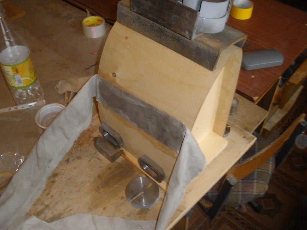

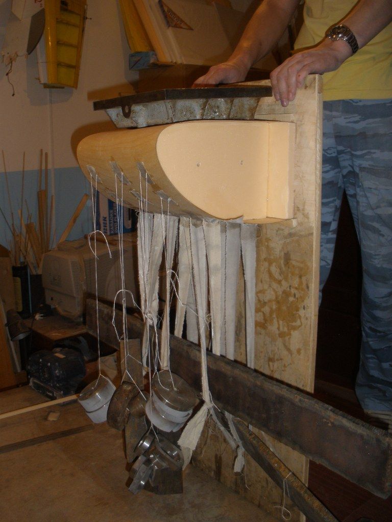

Склеил фрагмент. Приклеил к деревянному щиту. Пусть посохнет денек.  Приклеил ленту из брезента. К ней буду груз подвешивать. Правильно?

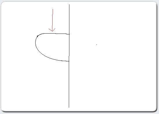

А может не к ленте привязывать груз, а расположить сверху  и более или менее распределить по площади?

Склеил фрагмент. Приклеил к деревянному щиту. Пусть посохнет денек.Приклеил ленту из брезента. К ней буду груз подвешивать. Правильно?
Ну,типа,да - только,судя по картинке,вся нагрузка сосредоточится на концах этой ленты и,в итоге,эта лента будет испытывать солидные нагрузки на отдир и может оторваться задолго до разрушения конструкции;кроме того,эта нагрузка будет действовать по линии отгиба ленты от обшивки,из-за чего результат окажется некорректным.Если бы на эту (или шире) ленту пришить перед приклеиванием десяток-другой петелек,способных выдержать кило-два - эксперимент был бы вообще очень корректным:на стат.испытаниях на крыло,например,клеят множество лямок,к каждой из которых прикладывают нагрузку согласно распределению давлений;здесь вполне реально бы добиться такого же.Избыточным давлением на нижней дужке без особой погрешности можно пренебречь.
Вообще основная часть подъемной силы создается разрежением на верхней дужке профиля:да и материал обшивки носка будет работать на сжатие вместо растяжения,из-за чего может произойти преждевременное разрушение - так.что не рекомендую.
Понял. Завтра постараюсь приклеить лямочки, по максимально возможной бОльшей площади

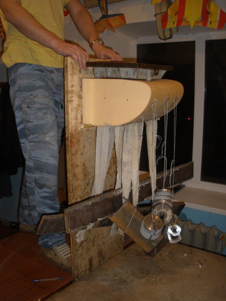

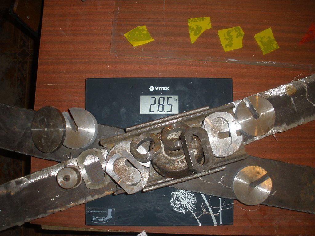

Это нагрузка. в сумме 42.7 кг

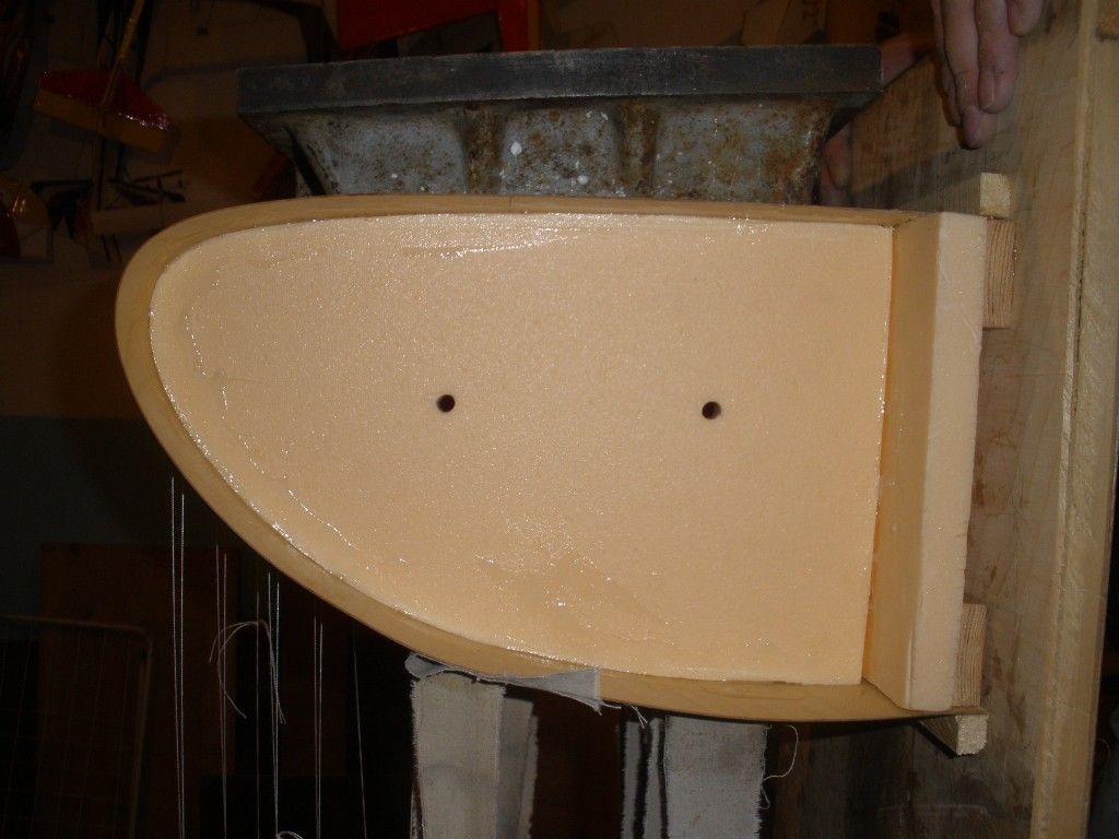

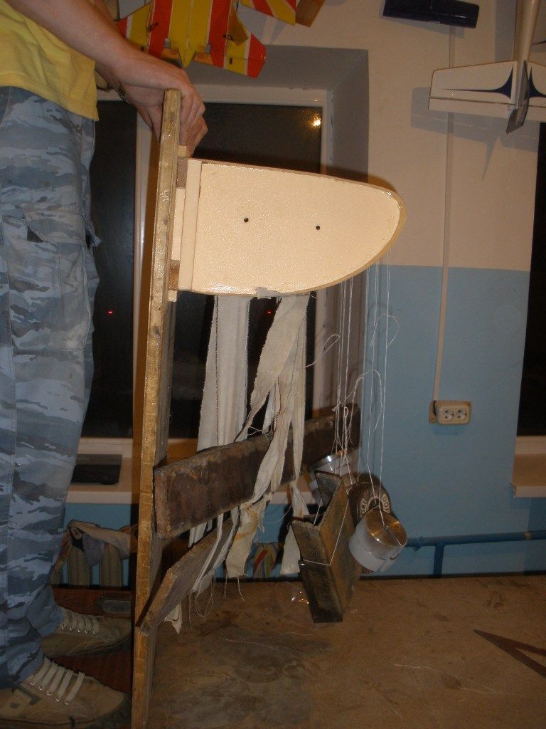

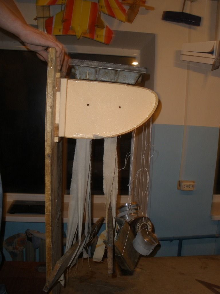

А это секция  лобика под нагрузкой, размерами 250х300мм. ( 2 пенопластовые нервюры толщиной по 20мм с шагом 200мм-обшивка 1мм фанера, склеен полностью на клее Титан)

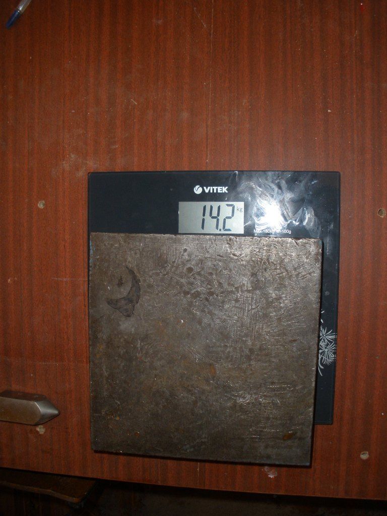

Подвесил 28.5 кг за лямки( 6 точек по 2-2.2кг на нитках, бруски по 8 кг подвешены на 3 точках каждый). Наковальня весом в 14.2 кг сверху(лямки рвутся). Итого 42.7 кг. Никаких хрустов и деформаций. Висело полчаса.
Думаю разрушающая, при условии равномерной аэродинамической нагрузки  будет порядка 70-80  кг.

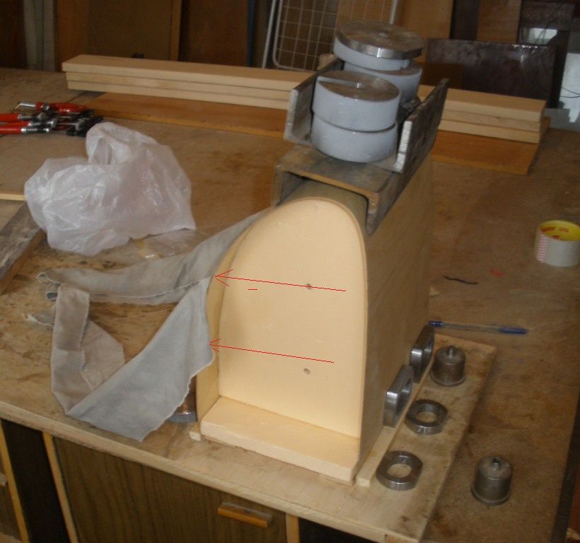

Крупнее, под нагрузкой. Никаких деформаций , нарушений клеевого шва и тд, несмотря на отсутствие подгонки и топорную сборку

А это нагрузка 28.5 кг без плиты.

Ну что же - теперь Вы воочию смогли лицезреть фактическую работу конструкции и лично убедиться,что в случае правильной завязки хлипкие на взгляд элементы способны воспринять вполне себе конкретные нагрузки - в данном случае погонная нагрузка составила 213кГ/м,что для ультралайта более чем достаточно.
Конечно,доведение до разрушения позволило бы приобрести дополнительную уверенность и нащупать границы существования концепции...
