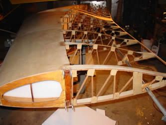

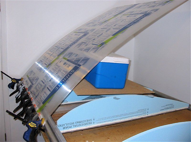

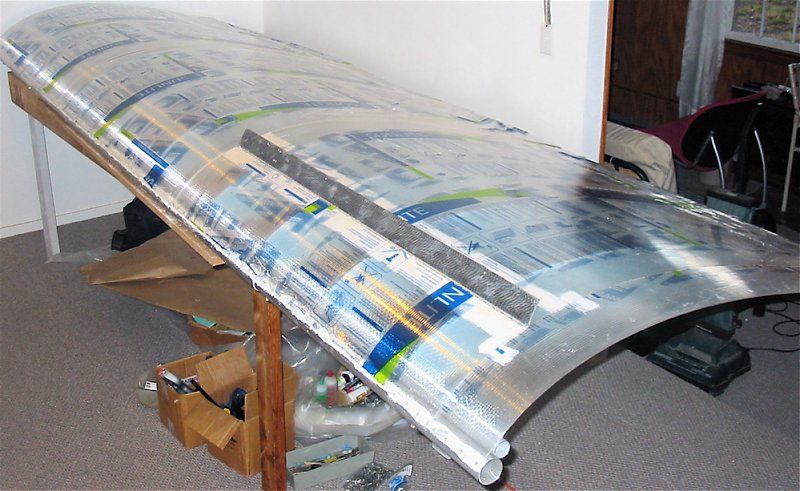

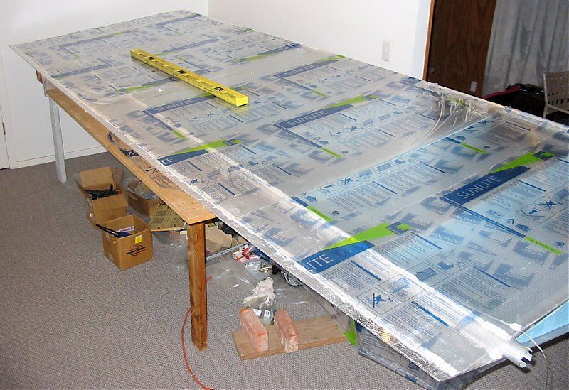

У меня есть, что показать.  http://files.mail.ru/IFWJ5T
Здесь кругом пенопласт и поликарбонат.
У меня есть, что показать.http://files.mail.ru/IFWJ5T

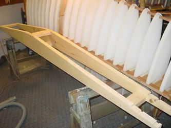

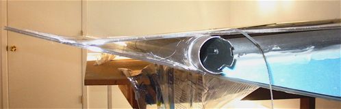

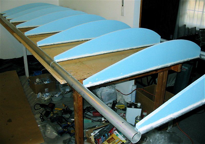

Один Американец из Техаса летает на вот таки вот крылья.
    79,3 КБ · Просмотры: 226
    69,5 КБ · Просмотры: 214
    82,8 КБ · Просмотры: 215
2
    14,1 КБ · Просмотры: 202
    106,1 КБ · Просмотры: 220

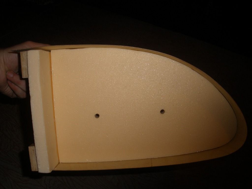

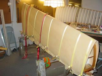

Делают еще так. носик пенопласт-остальное дерево(подобное делаю сам)
    13,9 КБ · Просмотры: 176
    14,3 КБ · Просмотры: 192
    15,2 КБ · Просмотры: 165

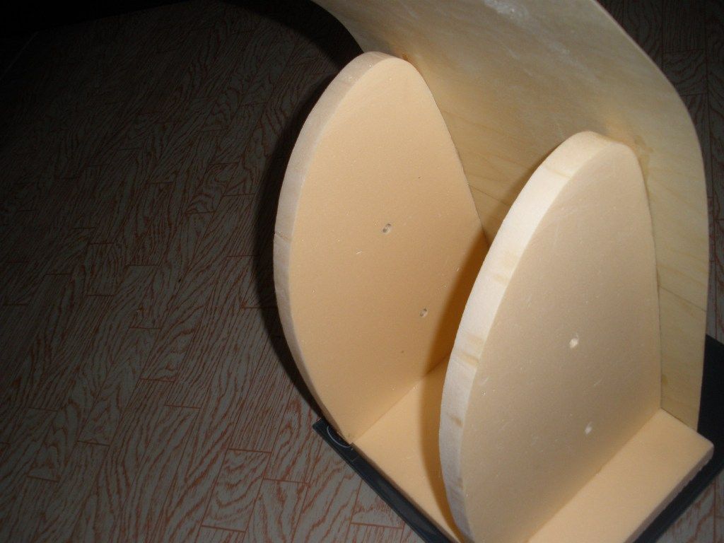

Наляпал такой эксперимент. (без передней кромки) очень прочно.

Что это будет? пенопласт строительный?
На фото летающее крыло Митчела, что там за пенопласт не помню. На фото у меня
пенополистерол изобокс , а самолет будет другой
Физико-механические свойства ИЗОБОКСА
Прочность на сжатие при 10% деформации, кПа, не менее      250
Плотность, кг/м3 28-35
Предел прочности при изгибе, МПа, не менее 0,35
Водопоглощение, % по объему, не более 0,2
Температурный диапазон гарантируюший неизменность характеристик от -50 до +75

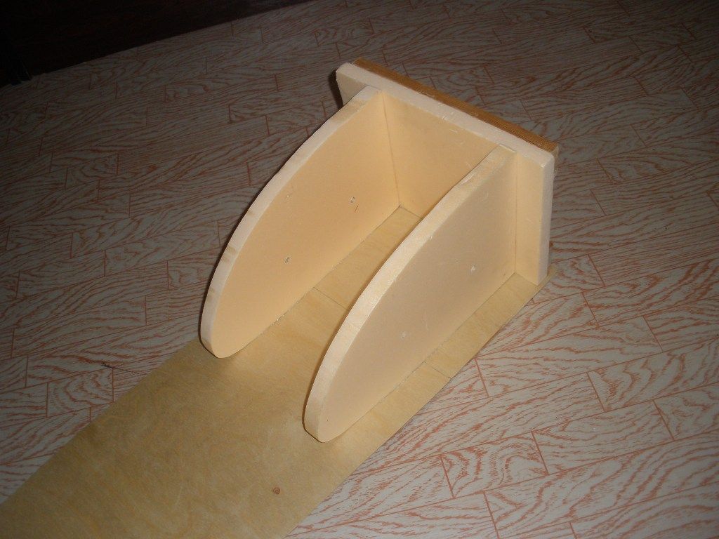

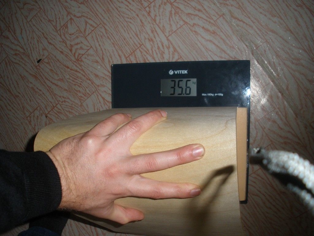

Секция: 2 полунервюры из пенополистирола Изобокс толщиной 20мм  с шагом 210мм  ,  обшивка 1 мм фанера (приклеена на одну сторону ) Нагрузка 35.6 кг. никаких изменений  и хрустов. И это несмотря на то что пенопласт неточно подогнан по фанере,  контур не заклеен полностью, а нагрузка практически точечная(не распределенная). Испытания конечно не соотвествуют реальным аэродинамическим нагрузкам на лобик-он отсасывается а не вжимается. Но все же.
    107,2 КБ · Просмотры: 192
    84,4 КБ · Просмотры: 189

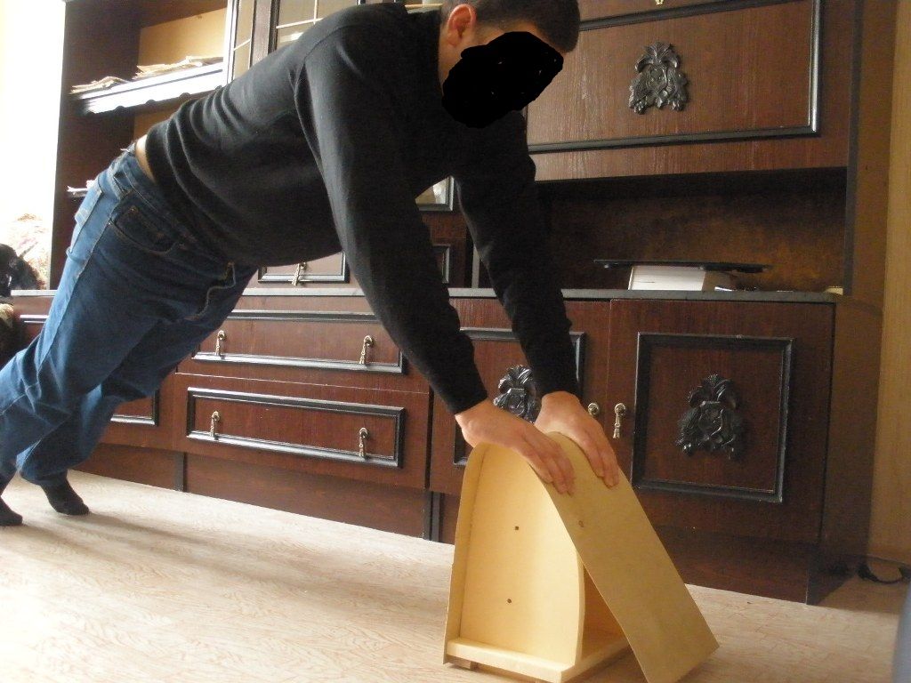

я вешу 98 кг. При попытке принятии более горизонтальног положения  (нагрузка около 60-65 кг по весам)  что то захрустело, но не сломалось
    117,7 КБ · Просмотры: 204
Ну,вообще-то направление действующей в полете нагрузки примерно перпендикулярно к приложенной на фото - однако сомневаться,что и они будут выдержаны,особо не приходится.
Для имитации полетной нагрузки следовало бы данный фрагмент склеить,поверсить на стенку в перевернутом относительно полета положении, и,через приклеенные к фанере лепестки навесить на фрагмент грузики до разрушения.Если выдержит пуда два-три - результат можно считать достигнутым.
Будем делать
На самом деле "отсасывание" лобика для нервюр также не особо актуально - жесткая обшивка носка приведет все отсасывание к полкам лонжерона в виде сдвиговой нагрузки;более критично восприятие результирующей аэродинамической (скажем,в основном - подъемной) силы,которая придет к нервюрам в виде перерезывающей силы и должна сдаться на лонжерон также перерезывающей силой и моментом.
Смысл предложенного эксперимента,собственно,и состоит в проверке работоспособности конструкции на такие нагрузки - посчитать систему "обшивка-нервюры" не так уж просто.
Понял. Сегодня уже не получится. В течении 1-2 ближайших дней проведу такой эксперимент и выложу результат.
