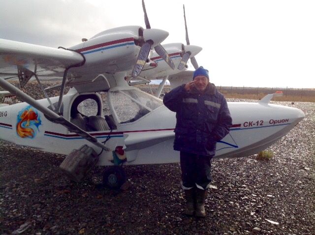

Так на посадке в Кепервееме молодая девушка диспетчер все время норовила видимо по привычке от Ан-24 посадить на аэродром с курсом небольшого попутного ветра. А на "Орионе" попутная тяга на посадке с его крайне неэффективными механическими тормозами (сейчас на новых самолетах уже ставят гидравлику с лучшим дозированием тормозных усилий) очень нежелательна, потому что как только опускается неуправляемая хвостовая стойка, на покатой кепервеемской полосе самолет становится коровой на льду и так и норовит при полном отсутствии эффективности РН приобрести тенденцию уехать куда нибудь в сторону и затем резко уйти в циркуль... Добавить сюда очень неудачно сделанные под пятку педали раздельных тормозов и картина становится почти предпосылкой... вот и получилось то, о чем писать в основном тексте не хочется, при первой посадке груженого самолета в штиль сначала возникла тенденция движения вправо, потом после того как пережал левую педаль самолет развернуло влево и начало сбрасывать с полосы, удержал самолет уже давлением правой педали со всей силы и догазовкой левого двигателя, на полосу кое как вылез, но только разогнав скорость и потом долго ее гасил боясь чуть сильнее нажать на педали тормозов и ловя малейшие тенденции увода с курса пробега, хорошо что полоса в общем длиннаяяя... Поэтому когда в следующий раз девушка дала заход с курсом 270 я еще раз уточнил ветер в 120 градусов три метра и попросил разрешения выполнить заход с посадочным курсом 90 🙂

Для посадок на подготовленные ВПП это конечно неоспоримо. Но как только речь пойдёт о всяком дерьме, всё уже не так однозначно. Тут скорее наоборот. Мне кажется, что очень многое зависит от исполнения. Я сейчас летаю на Стинсоне с управляемым задним колесом (Scott) и дисковыми гидравлическими тормозами Cleveland - очень адекватное управление, разительно отличается от Суперкаба с его невнятными тормозами и педалями под пяткой  🙂

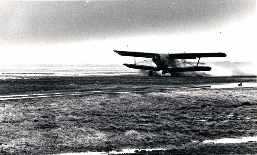

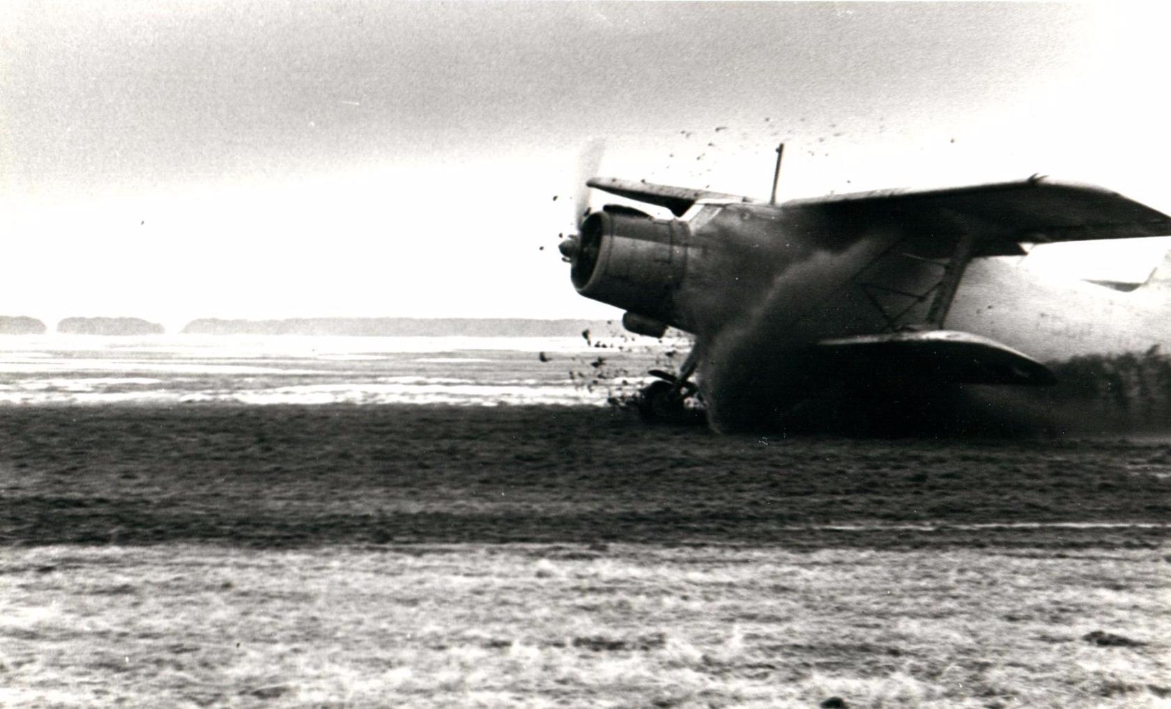

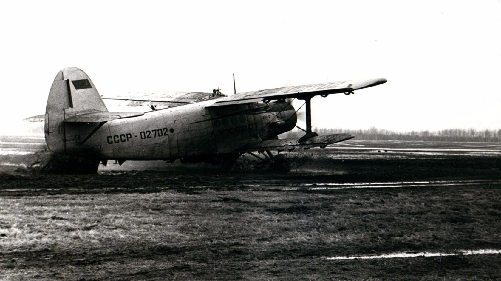

Несколько фоток работы на АХР в весеннюю распутицу. И это не было ни подвигом ни разгильдяйством.
Обыкновенная работа.
А если с передним колесом?
