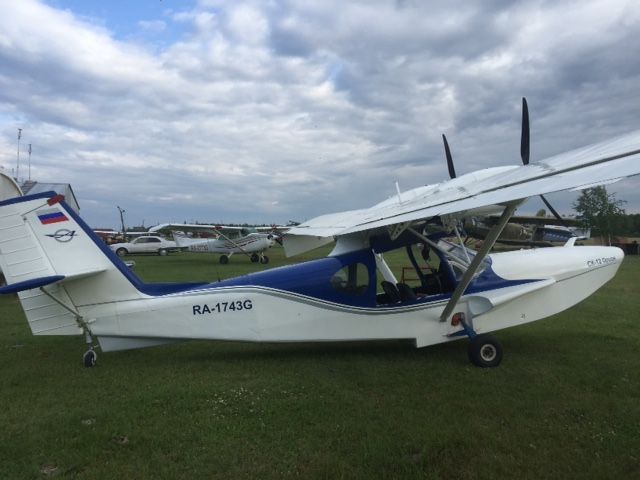

Решил немного оживить тему путешествий и добавить небольшие рассказы о полетах по Чукотке, при том что амфибия "Орион" Ск-12 не просто пеодолела расстояние в шесть с хвостиком тысяч километров между центральной частью России и самым ее отдаленным уголком, Чукоткой, но уже и второй сезон продолжает активные полеты в этом достаточно сложном для полетов регионе.
Итак начинаю рассказ 🙂

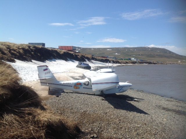

Второй сезон 2018 года самолет открыл полетами на гусей, а точнее на весеннюю охоту. Для чего мы поставили его на штатные лыжи и в несколько полетов облетали все заповедные озера в радиусе полторы сотни километров. Не поверите, но на самом деле летать далеко ни куда и не требовалось, потому что больше всего гусей оказалось в дельте рек Анадырь и Майн, то есть фактически там где и базировался "Орион". Но одно неоспоримое преимущество перед наземной техникой самолет все же показал. Когда после оттепели по рекам и протокам пошла вода и наземная техника начала, то проваливаться в оттаявшие наледи, то застревать на переездах через многочисленные ручьи или просто развозить жидкую грязь в перемешку со снегом на перевалах, мы спокойно сидели в теплой охотничьей избушке в девяноста километрах от дома и нисколечки не боялись даже того факта, что все реки вдруг неожиданно "поплывут"  ;D Кстати даже регламенты на самолете в такую погоду было выполнять одно удовольствие - тишина, солнышко, ну куррорт да и только...
На первом снимке сзади рядом с пассжиром видны чучела гусей. Летали втроем, пилот и два дяди по 120 килограмм банного веса и разумеется куча всякого барахла для охоты еще килограммов сто - итого общий вес загрузки около 400 кг, плюс 200 литров топлива (заправка и доп канистра). Могу сказать, что при нулевой температуре воздуха и абсолютной высоте местности 200 метров самолет этой загрузки почти не замечает, разбег-пробег с киевскими ВИШами по неподготовленной снежной целине в пределах 200-220 метров в зависимости от состояния снега (полная каша).

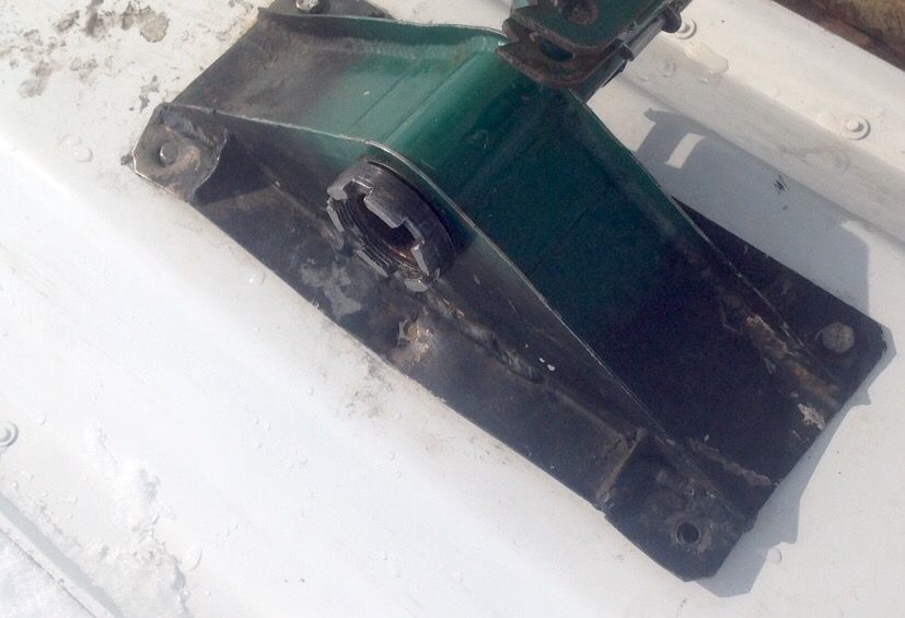

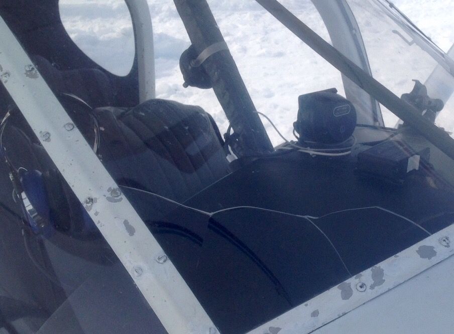

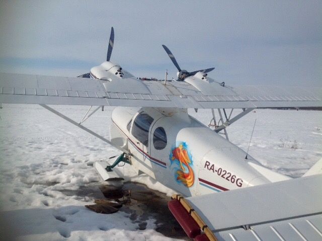

Сразу добавлю, что с неподготовленной целиной я все таки "купился". И на одной из посадок пока еще стояли морозы примерно 15-20 градусов я на пробеге "поймал" заструг. Причем поймал его в тот момент когда уже расслабился и совершенно не ожидал подвоха от подстилки... Здесь я сделаю небольшое лирическое отступление и расскажу возможно банальности, но для некоторых может быть это будет чем-то новеньким? 😉
На заходе, когда визируешь поверхность посадки, при хорошей освещенности все неровности отлично просматриваются с достаточного для маневра уклонения расстояния. А если учесть, что скорость касания в общем не маленькая, порядка 100 километров в час, то это конечно очень важно чтобы не отбивать лыжи от самолета. Именно поэтому я предпочитаю не летать на неподготовленные и непроверенные заснеженные площадки когда стоит "белое марево", то есть когда фон подстилающей поверхности и облачность имеют одинаковый цвет и оттенок - белый.
В моем же конкретном случае все было в точности наоборот  - яркое солнце, контрастные тени на речной переметенной протоке. В общем прошел, посмотрел, развернулся и сел... Что я и сделал! После касания, удерживая самолет "от себя" на ручке, увернулся педалями от парочки кочек, подошла скорость 40 километров и я спокойно дал опуститься хвосту. Разумеется у самолетов с хвостовой опорой есть всем известная особенность, как только хвост опускается, обзор вперед резко ухудшается! Но я-то летчик-ас!!!  ;D Я же точно знаю что уже очень скоро остановлюсь, направление я зафиксировал и лыжи едут как по рельсам. Я же уже и остановился!!!! Почти.. И тут раздается не просто удар, а удар с треском... Вау!! Кто летает на пластиковых самолетах, меня поймут. Если трещит, значит уже лопнуло 🙁 Через десять метров я и в самом деле остановился и когда открыл боковую дверь фонаря и посмотрел назад, то сразу и увидел не слишком-то и большой, но зато сделанный из цельного куска идеального прозрачного льда, противно-ухмыляющийся заструг именно той самой формы, которая наиболее эффективно приспособлена для ломания пластиковых изделий сделанных человеком..
В общем вывод - расслабляться нельзя до самого крайнего метра посадки и если вы летаете на самолете с хвостовой опорой, то не ленитесь до остановки вытягивать шею в потолок кабины  ;D
Сразу расскажу о последствиях, они оказались неприятными, но не фатальными, из правой лыжи вырвало с одной стороны три болта крепления прямо через металл, на пластике лыжи появилось несколько терпимых трещин, но самое главное, при ударе сыграл корпус лодки и на правой стороне остекления кабины прямо возле рамки, появилось несколько трещин, которые мне потом пришлось зашивать леской. Ну а лыжу я сделал прямо на месте, открутил болты и поставил их обратно уже через шайбы, которые были у меня "совершенно случайно"  😉 в бортовом инструменте. Фотки я постараюсь выложить.

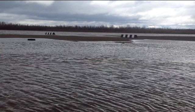

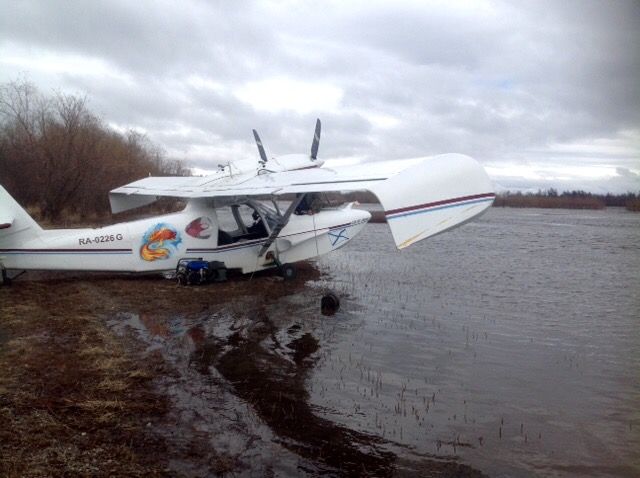

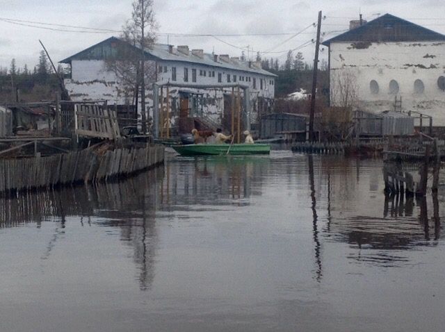

Не думайте, это не берег реки, это наводнение на аэродроме. А полоса? Спросите вы.. А вот, перед самолетом она и начинается, полоса, на которую зимой и летом садятся ТвинОттеры и Ми-8 нашей родной чукотской авиакомпании ЧукотАвиа. Теперь вы понимаете насколько востребованны на Чукотке такие самолеты? Между прочим этот период продолжается не один и не два дня, пару недель, а потом еще пару недель нужно для того чтобы полоса подсохла и можно было выгнать на нее технику для выравнивания и нивелировки. И таких сел по Чукотке несколько, вот только малой водяной авиации никакой. Между прочим вертолет в период межсезонья садится в двух километрах от села, на возвышенности к которой есть тундровая дорога (не для машин, а для тракторов и вездеходов). Ну а ниже еще парочка жанровых снимков типичного чукотского наводнения  😛
Кстати в этот раз мы деревянным створам полосы уплыть не дали и якоря выдержали течение реки)

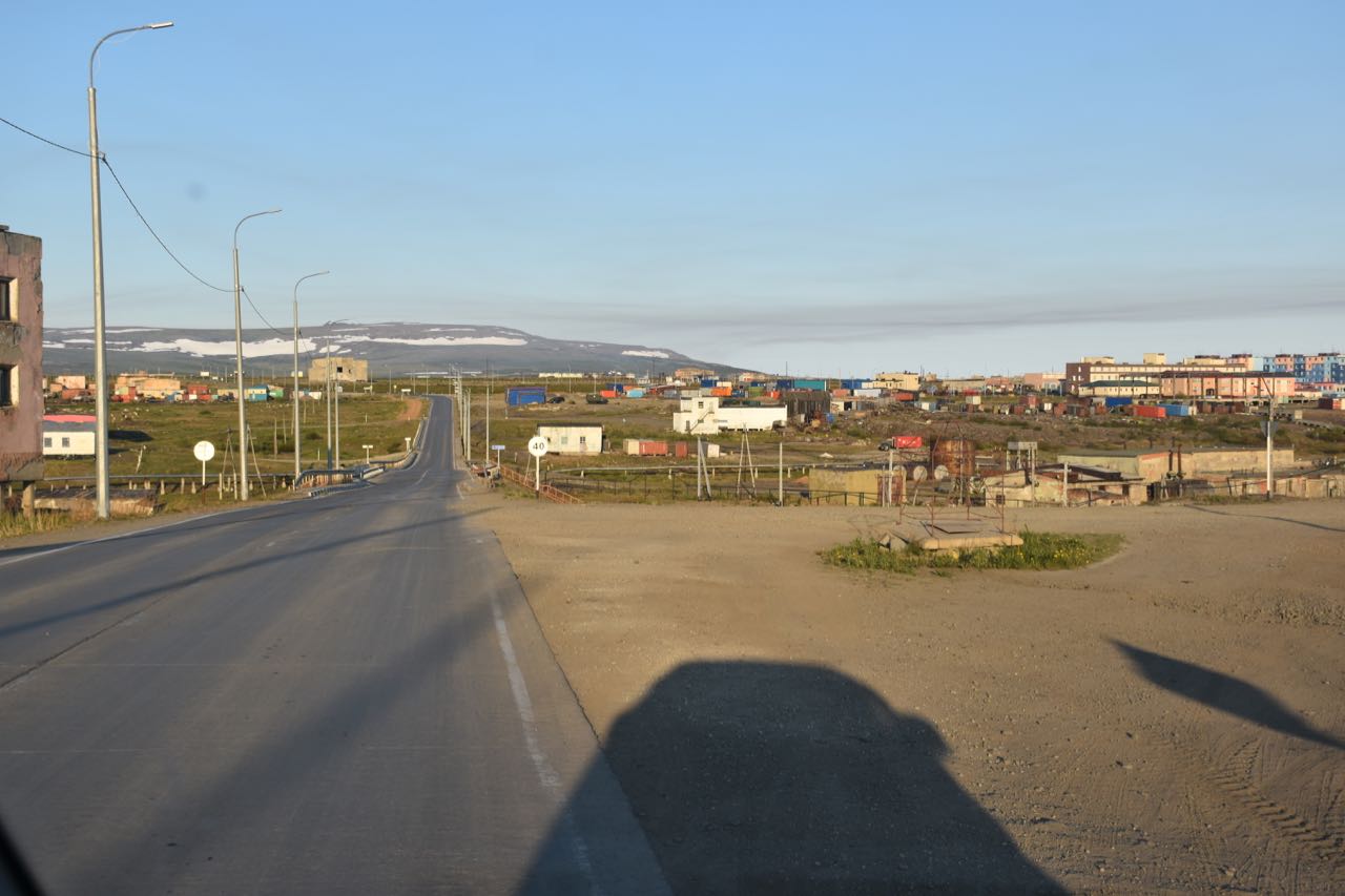

С лыжами вроде разобрались 😉 , а я продолжу пока рассказ о полетах на Чукотке. На секунду вернусь поблагодарить TheRaven за информацию по лыжам и добавить, что действительно просто необходимо использовать тот огромный пласт наработанного опыта, который есть благодаря многолетним, регулярным полетам на наших северах. Так что если вдруг что-то вспоминаете интересное про эксплуатацию самолетов в советские времена на бескрайних северных просторах страны, то не стесняйтесь офф-топить в моей ветке, все это очень интересно для всех практикующих пилотов и самое главное, что попав в интернет уже не пропадет.
Итак продолжаю, сегодня у меня рассказ о полетах по сертификации. Я не буду сейчас поднимать вопрос насколько необходимы такие полеты и вообще нужны ли они, но скажу только, что это весьма затратное для нас мероприятие, оказалось тем не менее очень поучительным и интересным..  Для проведения процедуры получения СЛГ на самолет, мы пригласили на Чукотку действующего летчика-испытателя из Новосибирска Мосейкина Игоря Александровича. И вот сейчас когда я вспоминаю тот полет, в памяти опять возникает чувство праздничного восторга и удовольствия полученные от мастерски выполненного полета, от точного и уверенного владения и чувства машины. Честно признаюсь, что все полеты совершенные до этого с разными пилотами в том числе и разными инструкторами никогда не производили на меня такого впечатления как в этот раз. Те предельные режимы к которым в полете на "Орионе" я только аккуратно подходил Игорь Александрович выполнял так, как будто всю жизнь летал на этой машине, - ну что пробуем минимальную скорость полета в горизонте? Шум двигателей стихает и так же неспеша стихает шум потока за остеклением фонаря, появляются какие-то новые звуки, самолет уже управляется педалями, ручка становится ватной и слегка подрагивает, а самолет начинает крестом уходить вниз, скорость девяносто пять-девяносто, на вариометре минус два с половиной, самолет спокойно сыпется адекватно откликаясь на управляющие движения педалями... , - Теперь попробуем тоже самое в наборе? ...Самолет слегка клюнув носом вниз, тут же набирает скорость и вот мы уже идем против ветра в наборе на номинальном режиме двигателей, скорость восемдесят пять-девяносто, самолет качается, но уверенно лезет вверх не думая терять управляемость, еще немного и самолет опускает нос и моментально разгоняясь переходит в горизонтальный полет.. Теперь попробуем в развороте.., а двигатели выключал? Нет, до этого только дросселировал. - Ну что, когда нибудь надо попробовать? , - Конечно, давайте, готов 🙂
Ребята глядя снизу потом рассказывали, что моментами казалось, что самолет вообще зависает на месте и висит как будто подвешенный на невидимой нити. 🙂 Выполнив полет по плану проверки критических режимов, мы запрашиваем полет с конвеером на полосу аэропорта Анадырь-Уголный, дежурный диспетчер на АДП видимо соскучившись от безделья в выходной день, даже с небольшим удовльствием дает нам такое разрешение. До этого момента я садился на полосу этого аэродрома в далеком 1996 году, сейчас это может прозвучать дико, но я садился на этот аэродром на дельталете конструкции Игоря Никитина "Поиск-06", без всякой заявки и без радиосвязи, а подумать только!!! всего лишь согласовав свои полеты с диспетчером аэродрома на промежуток времени вне регламента работы аэропорта! Еще добавлю, что оплату за использование полосы с меня тогда тоже не брали, сказав, а что с вас малышей можно взять!!!! Даа..а, вот уж были вредительские, антигосударственные времена, страшную опасность представляли тогда дикие стаи отбившихся от рук Росавиации легкомоторных птеродактилей, с которыми сегодня почти покончено благодаря неусыпным стараниям нерадивого летального (от слова летать наверное) государева приказа  ;D

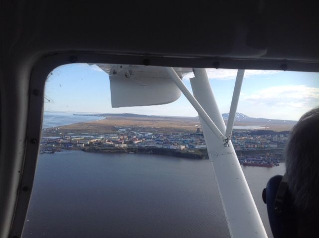

В этот раз мы зашли на полосу с посадочным курсом 180 градусов, размеры одной из самых длинных на дальнем востоке полос конечно впечатляют  - три с половиной километра ровного новенького бетона. Полосу не так давно капитально отремонтировали югославы, точнее югославская фирма Планум-Кипр. Надо отметить отремонтировали очень хорошо, сделав заодно и дороги вокруг аэродрома для приаэродромного поселка Угольные Копи. Игорь Александрович подводит самолет на высоту тридцать сантиметров и мы неспеша так и летим на этой высоте большую часть полосы, перед АДП делаем касание с небольшим пробегом, затем пилот дает руды и самолет легко оторвавшись от бетона начинает набирать высоту.. Уходим правым разворотом на Анадырь, а Игорь Александрович на подходе к Анадырю, над лиманом с аффигительным видом на вечерний город, искренне признается, - так бы сейчас и летал весь вечер в свое удовольствие, уж очень дружелюбный самолет !🙂 А я про себя подумал, что рядом с таким пилотом в кабине я бы и не один вечер поучился такой уверенной и свободной манере управления вполне себе непростого самолета.
На фото место старта на берегу лимана для контрольно-испытательного полета, ниже город Анадырь со стороны анадырского лимана.

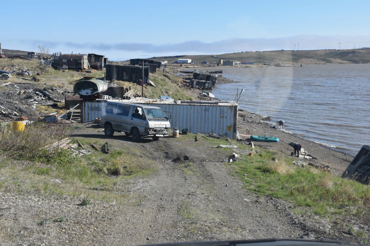

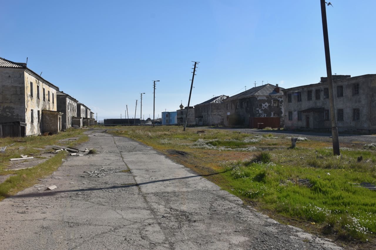

А это случаем не поселок Шахтерский? Если да, то я там тоже был. Жаль полетать в районе не удалось  🙂

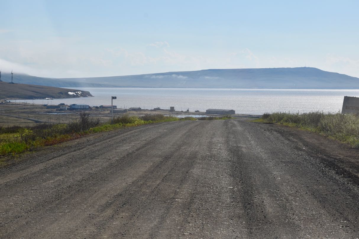

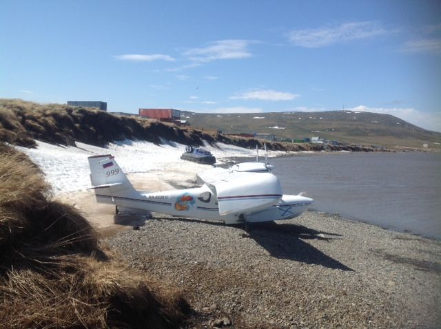

Да, Влад, на твоих фото действительно то что осталось от поселка Шахтерский (Горка), в котором когда-то жило людей больше чем сегодня во всех Угольных Копях, и на аэродром которого когда то прилетали такие известные личности как знаменитый полярный летчик Фарих, летчики спасавшие челюскинцев, член правительства СССР и герой Советского Союза Мазурук..
Но место где стоит наша амфибия на моей фотографии, на твоем фото находится на противоположной стороне лимана примерно в направлении визирования "вдоль дороги". А место где на твоем фото стоит микроавтобус, это берег рыббазы в Шахтерском. Именно здесь при советском союзе регулярно, много лет действовал ледовый аэродром на котором всю зиму базировалось больше десятка Аннушек и которые с этого места выполняли регулярные рейсы по всем поселкам Чукотки. Но потом настал конец восьмидесятых и все умерло (по сей день)  :'(
А по поводу "жаль полетать не удалось", на твоей стреле у нас особо ни где не сядешь, в поселках полосы галечные, не дай Бог камешек в винт поймать на взлете, так что просто долетай до Угольных Копей, а дальше мы с тобой уж полетаем по рыбным местам  😎

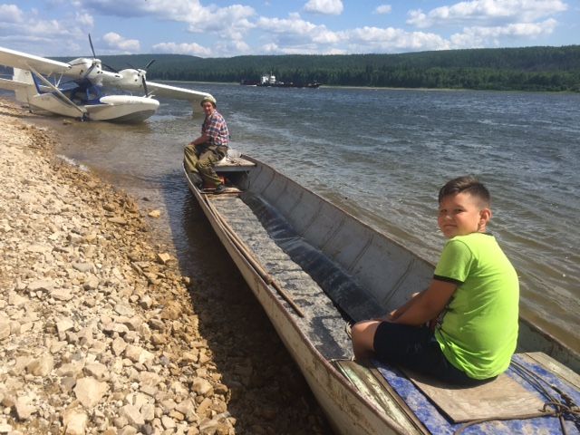

Готовлю следующую подборку фотографий и записей о перегоне этим летом 2019 года очередной амфибии Орион СК-12 на Чукотку, на этот раз путь самолета пролегал через Якутск и Магадан и для меня это был потрясающий по красоте и эмоциям перелет. Тот тонкий момент, когда накопленный опыт уже позволяет немного больше, чем обычно смотреть по сторонам и планировать какие-то дополнительные намеренные отклонения от ортодромии  😀
На первом фото Якутский Покровск, мимо него по пути на Чукотку ни как не проскочишь 😉
На втором фото река Лена недалеко от Ленских столбов, а на длинной стальной лодке местные жители подъехали спросить, не случилось ли что..
Третье фото где-то на границе Якутии и Магаданской области, веселые места  😎
