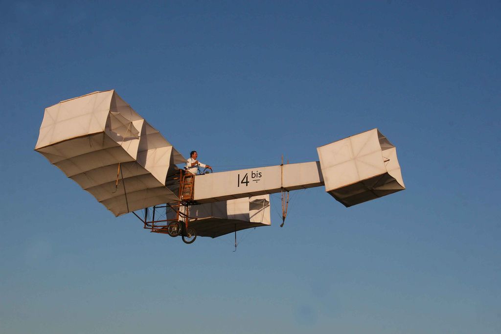

но нет ни одного летающего Флаера
Тут важно уточнить, что не замечено реплик летающего "Flyer 1"
По другим моделям есть летающие реплики (в том числе, с жертвами). Хотя там возникают вопросы о точности воспроизведения, ибо про одну из реплик восторженно писали что благодаря современным технологиям её облегчили на 200 фунтов. :)

И ещё нужно уточнить, что нелетающие реплики "Flyer 1" таки замечены.
https://www.youtube.com/watch?v=o1mscspl-VU
