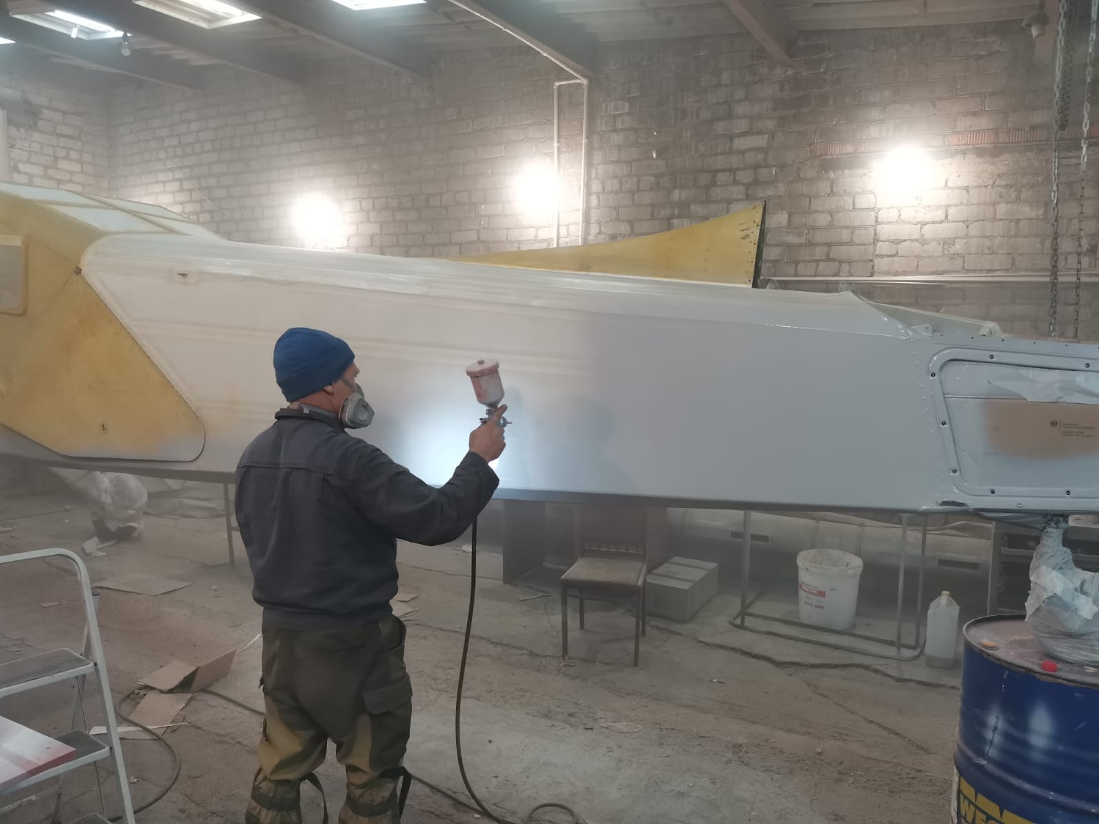

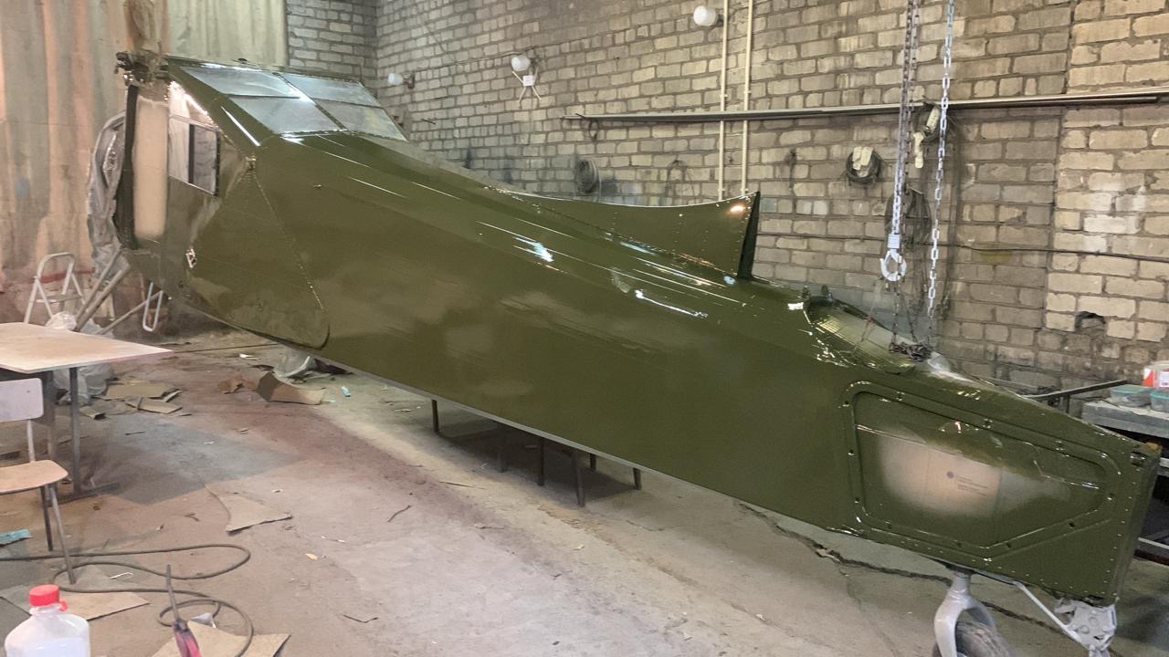

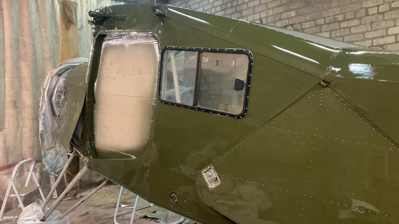

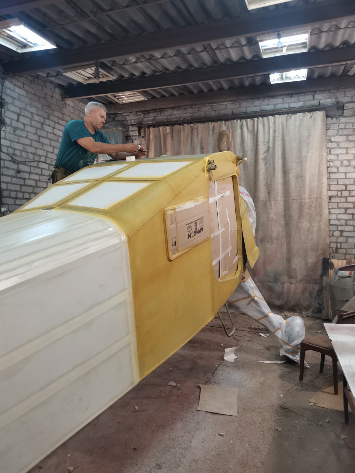

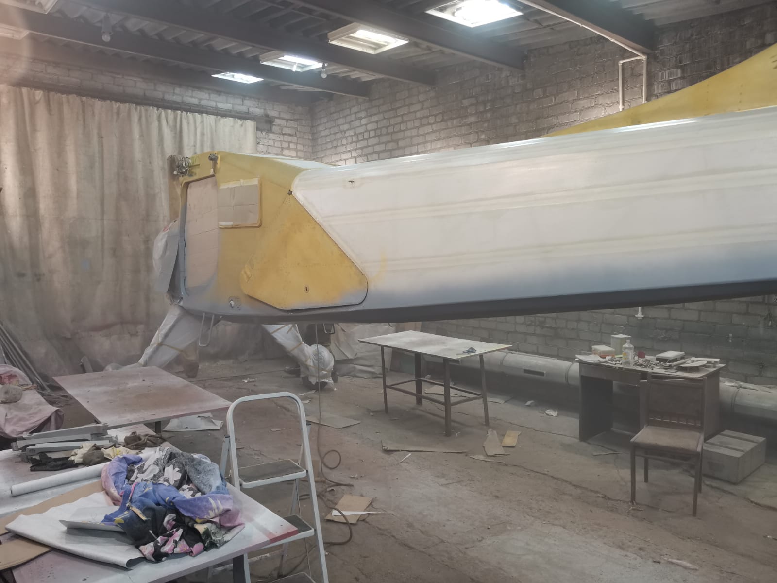

Перетяжка и покраска самолета ЯК-12 М
И покрасили👌

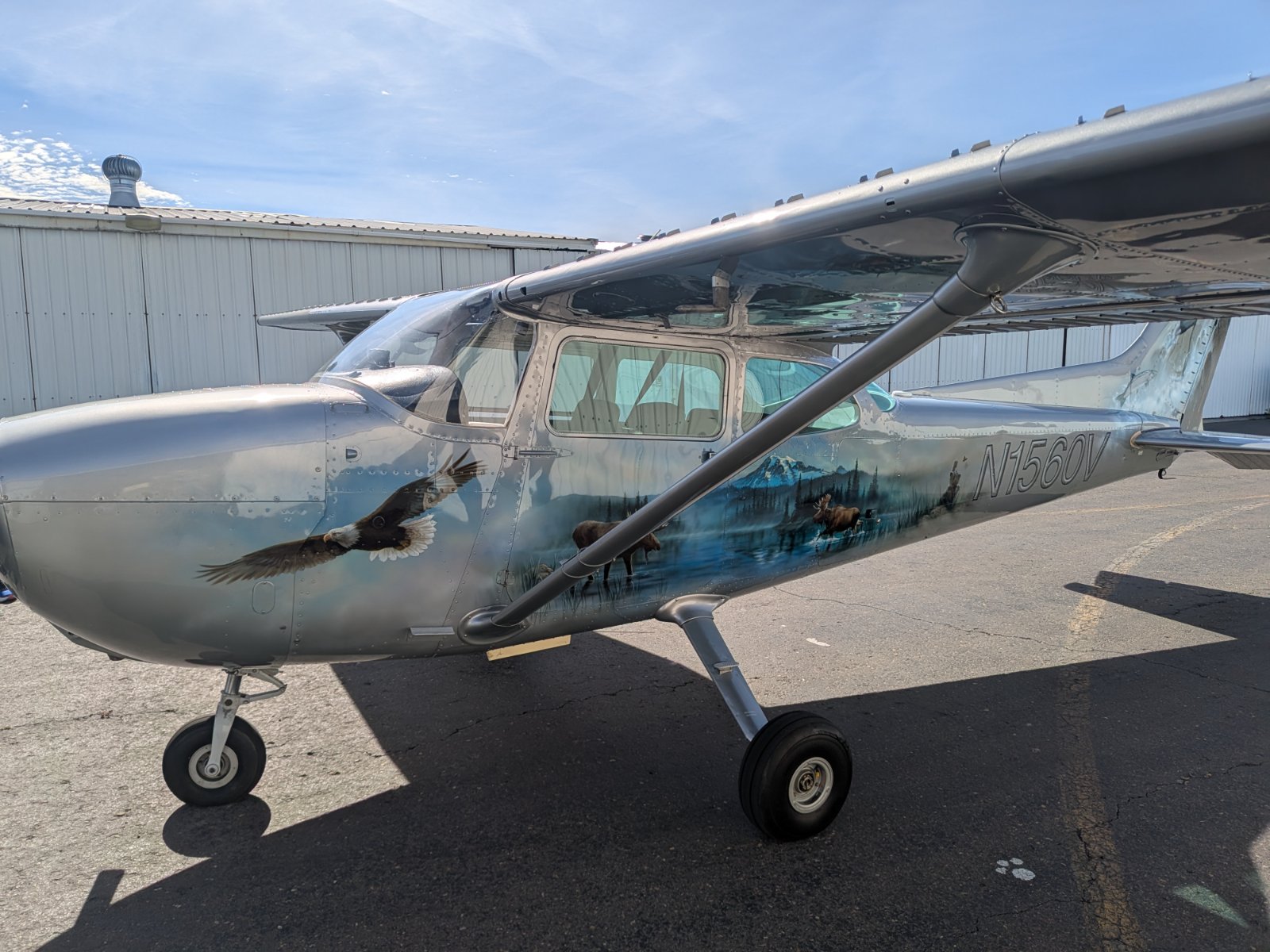

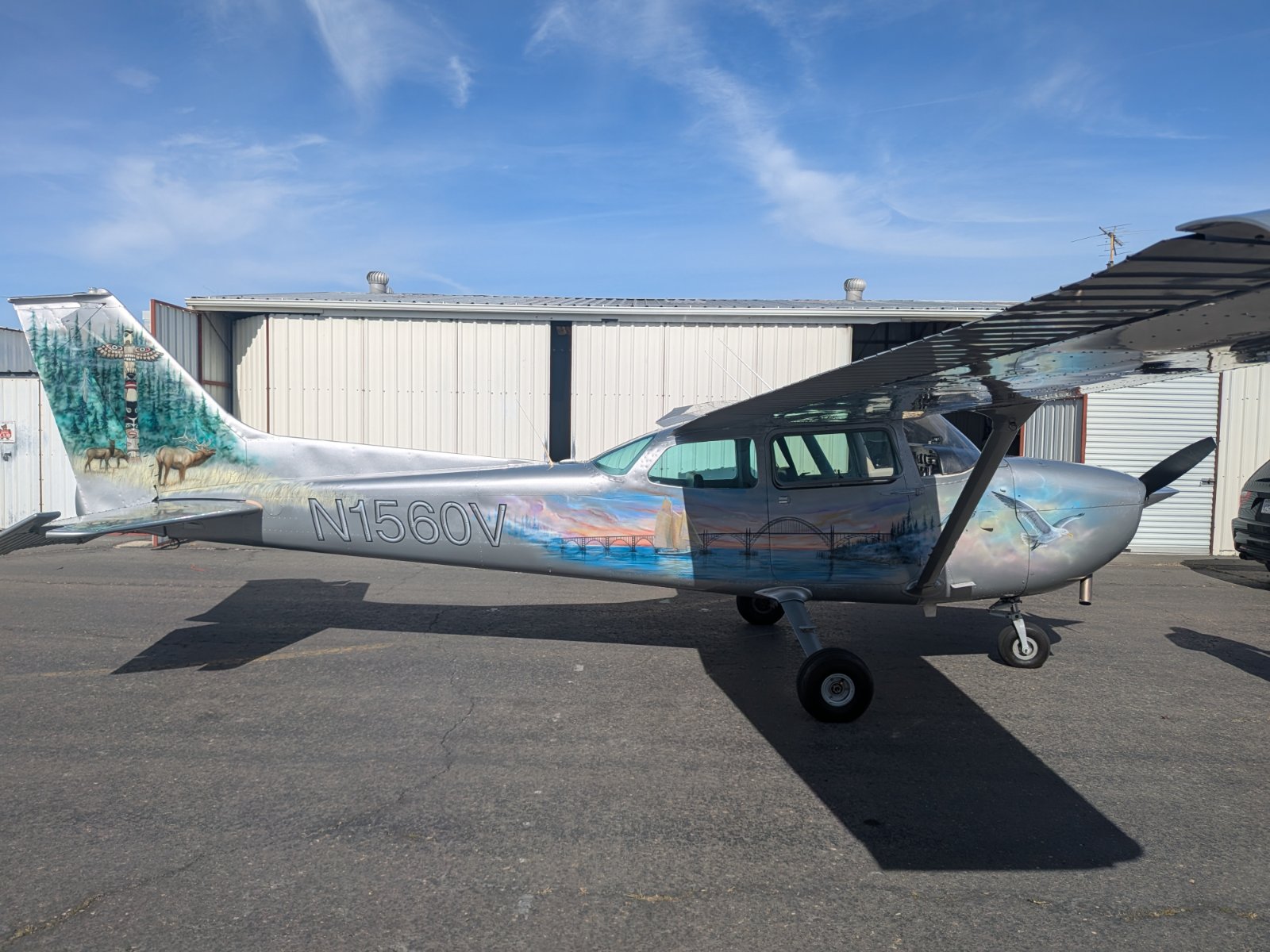

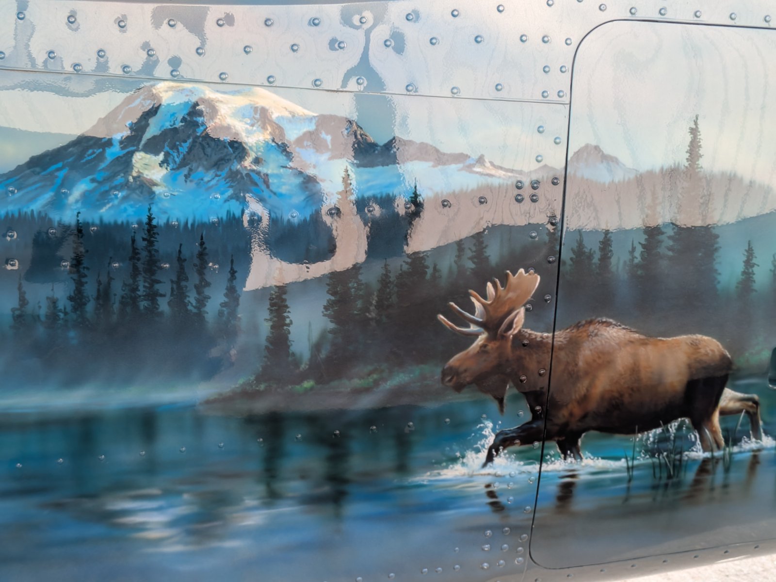

Сосед по ангару закончил реставрацию своей Цесны и сегодня ее облетал. Такого качества работы я ещо не видел. Всё по совершенно высочайшему классу! Просто шедевр во всём, до каждого последнего болтика и гаечки.
А покраска- просто изумительная. Говорит что его товарищь сделал практически бесплатно, по цене цветных красок для написания картин. А вот за покраску до нанесения картин и потом покрытие лаком после, уже другими специалистами он сильно раскошелился.

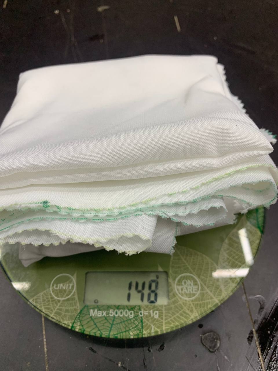

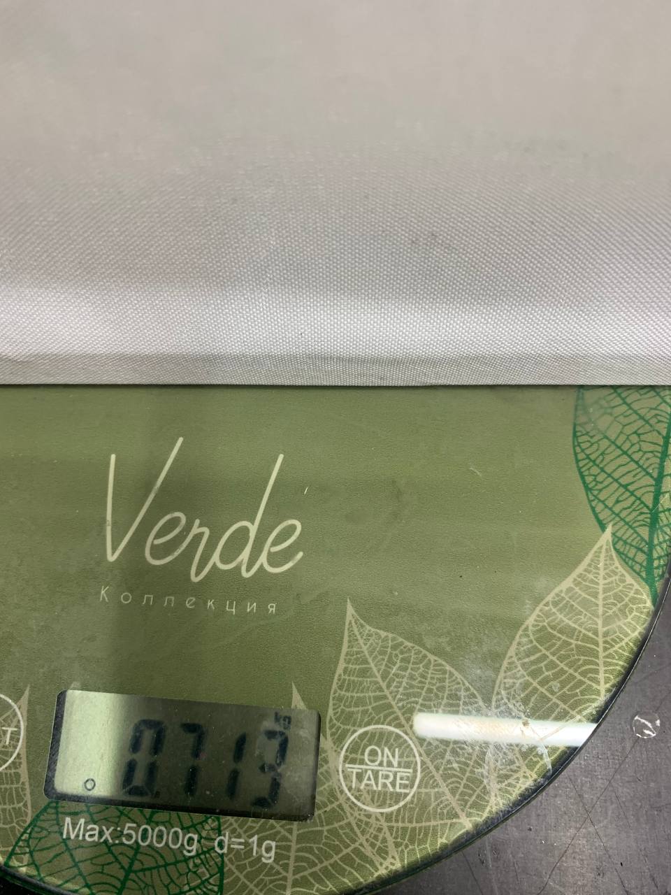

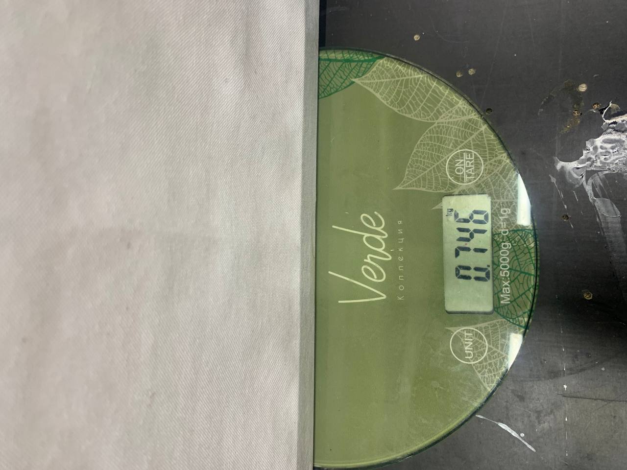

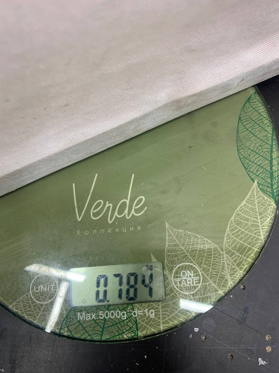

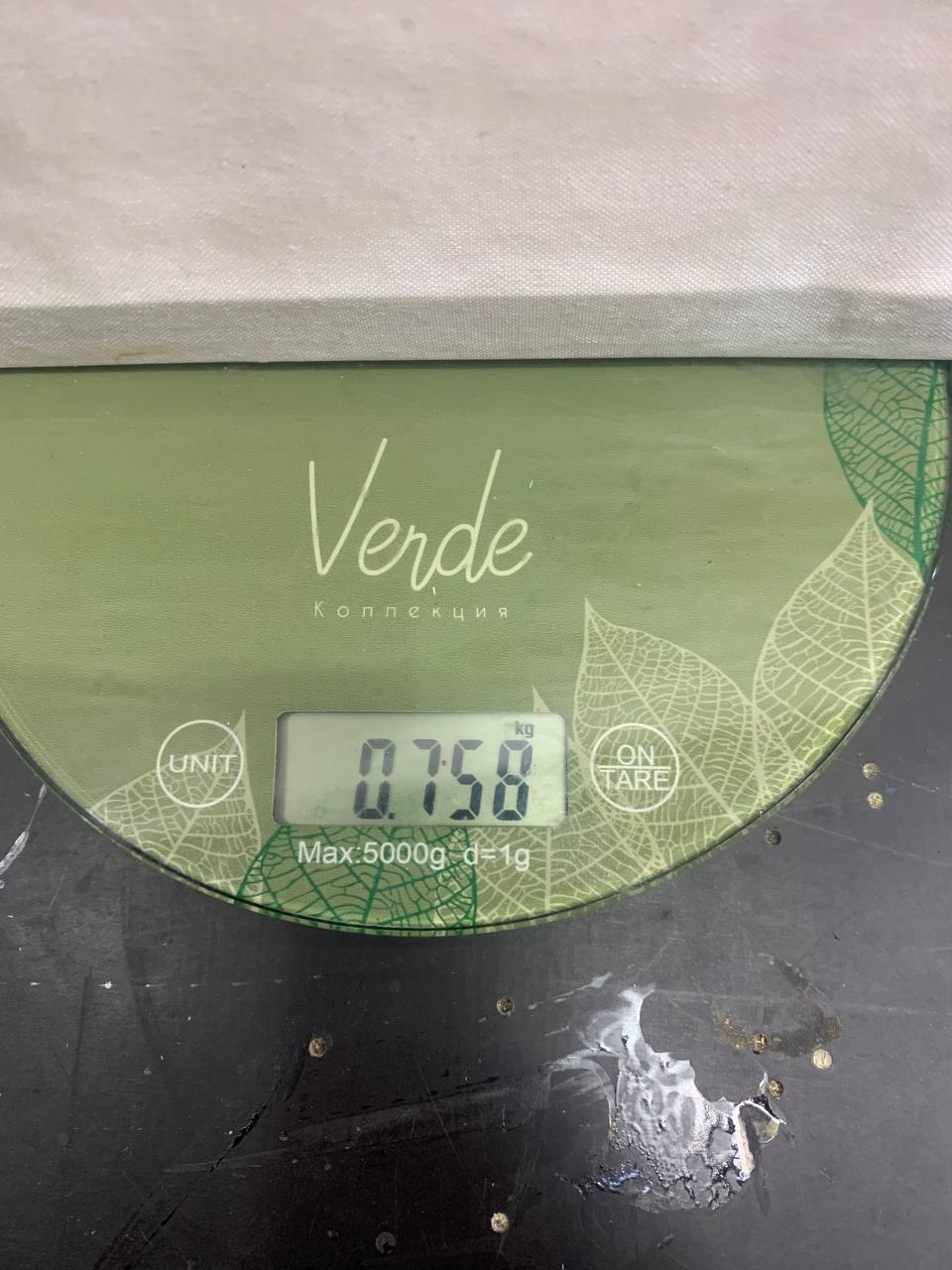

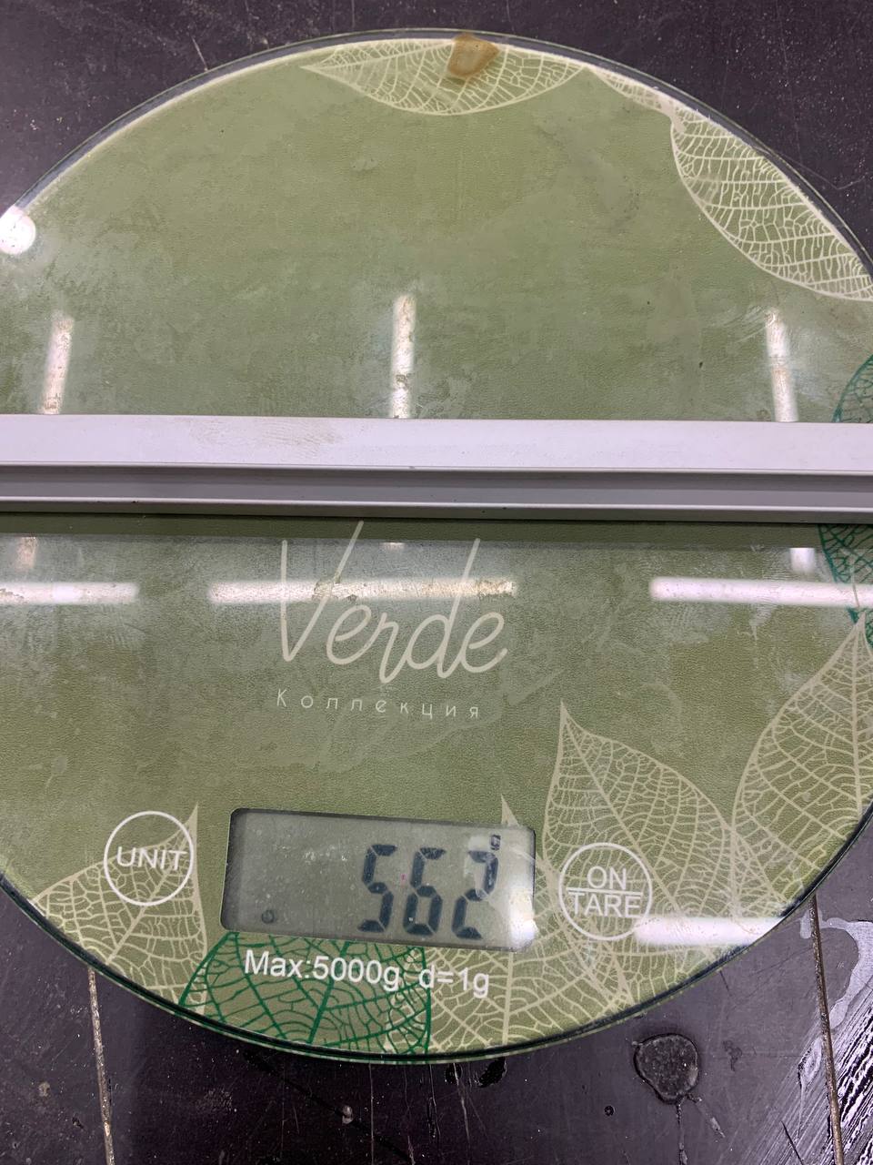

Здравствуйте! Для общего развития провели мы эксперимент по весу ткани с эмалитом, которой мы перетягиваем плоскости.
Словами:
Размер ткани 103 на 103 см. Заявленная плотность 140 гр/ метр кв. Весы показали 148 гр.
Ткань приклеили к рамке и получили вес 713 гр.
Кладём эмалит послойно с полной просушкой
1 слой 731 гр - 18 гр эмалита
2 слой 746 гр - 15 гр эмалита
3 слой 758 гр - 12 гр эмалита
4 слой 784 гр - 26 гр эмалита
Итого: 4 слоя эмалита весят 71 грамм.
Квадратный метр ткани с 4мя слоями эмалита весят 219 грамм.

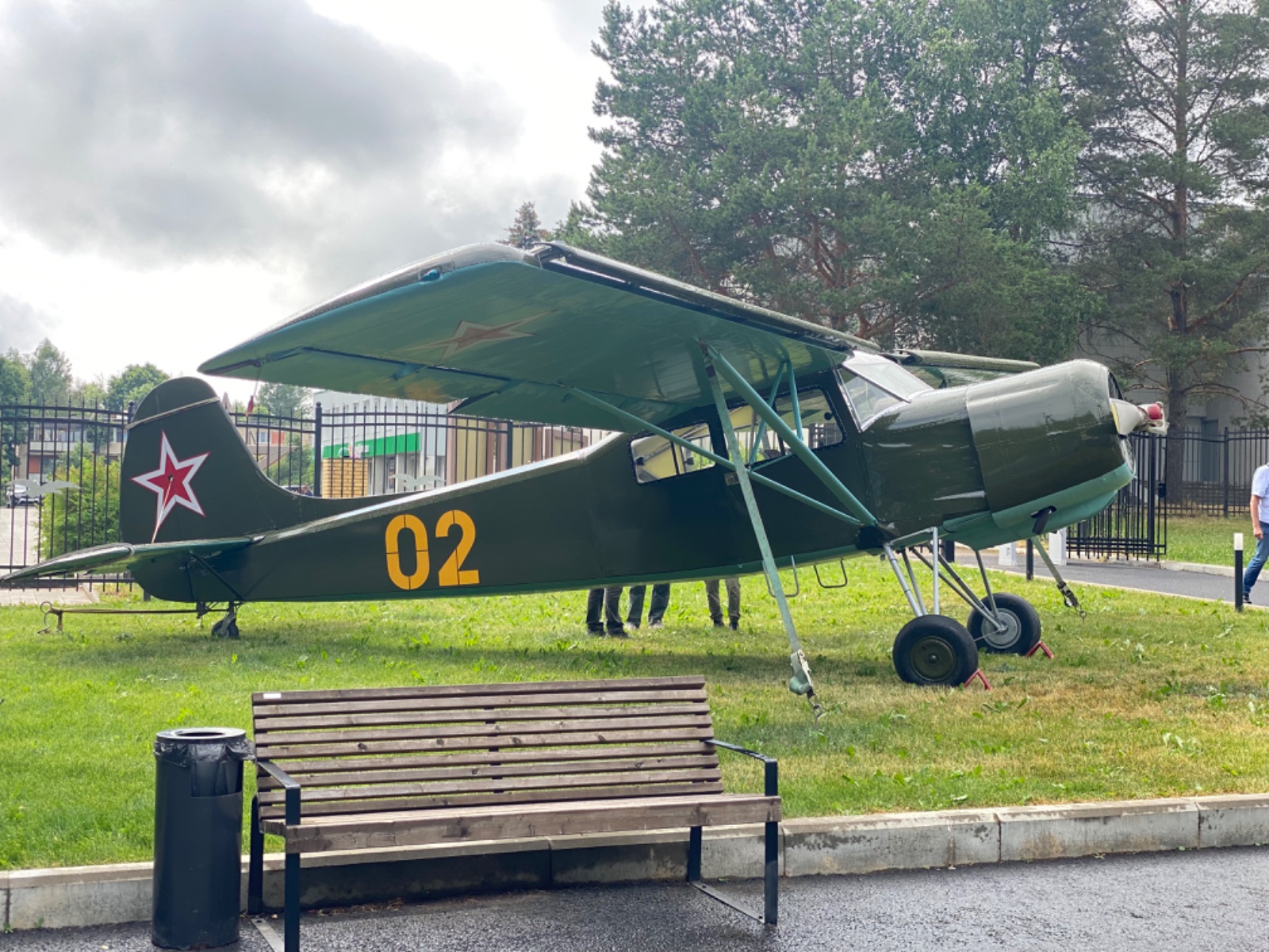

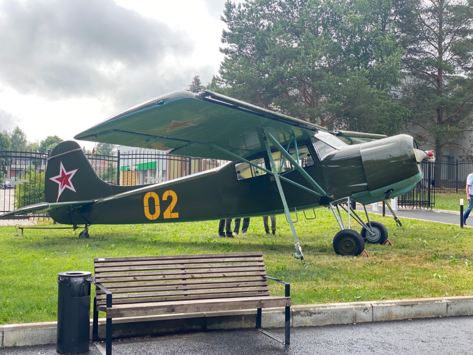

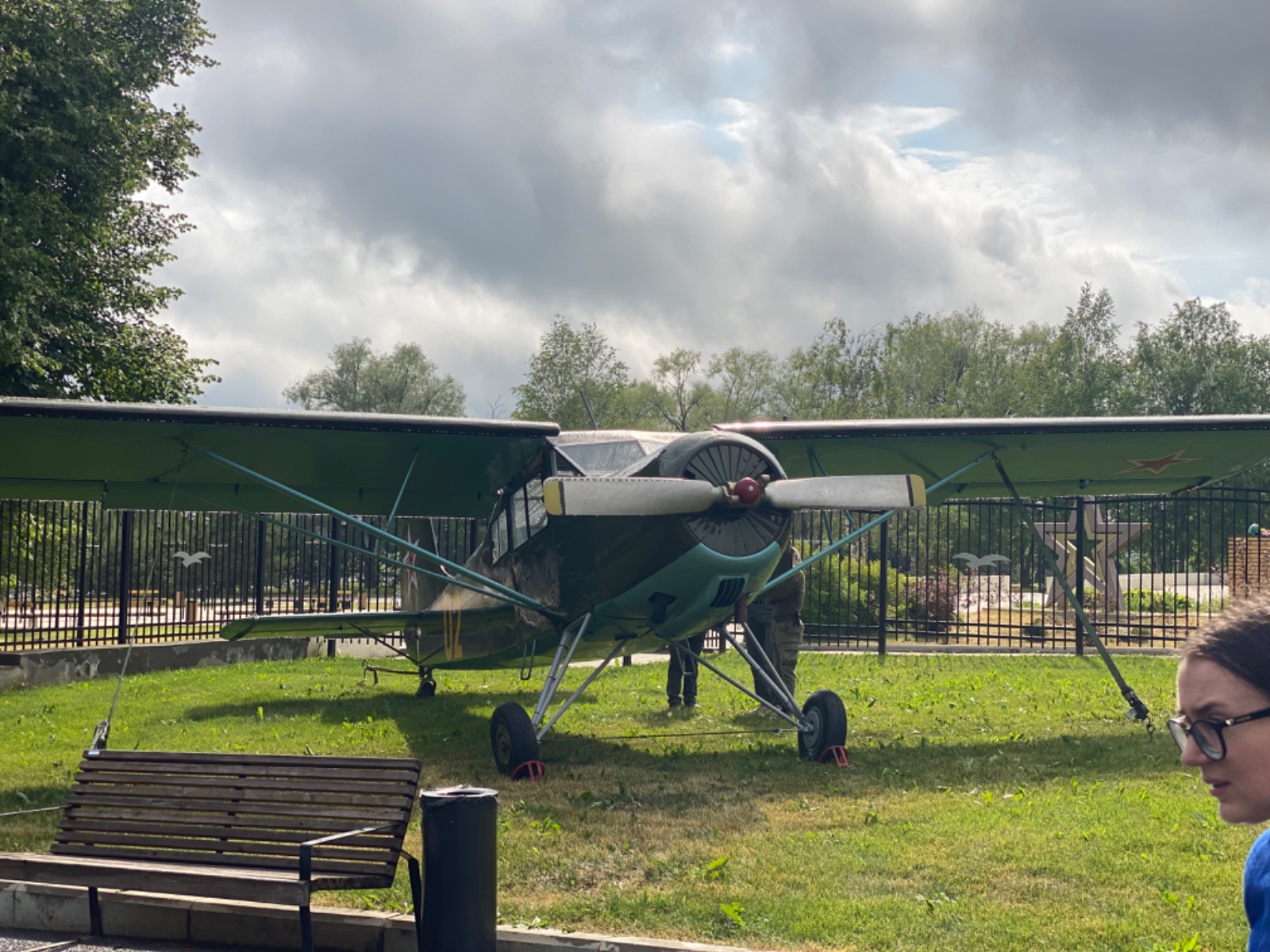

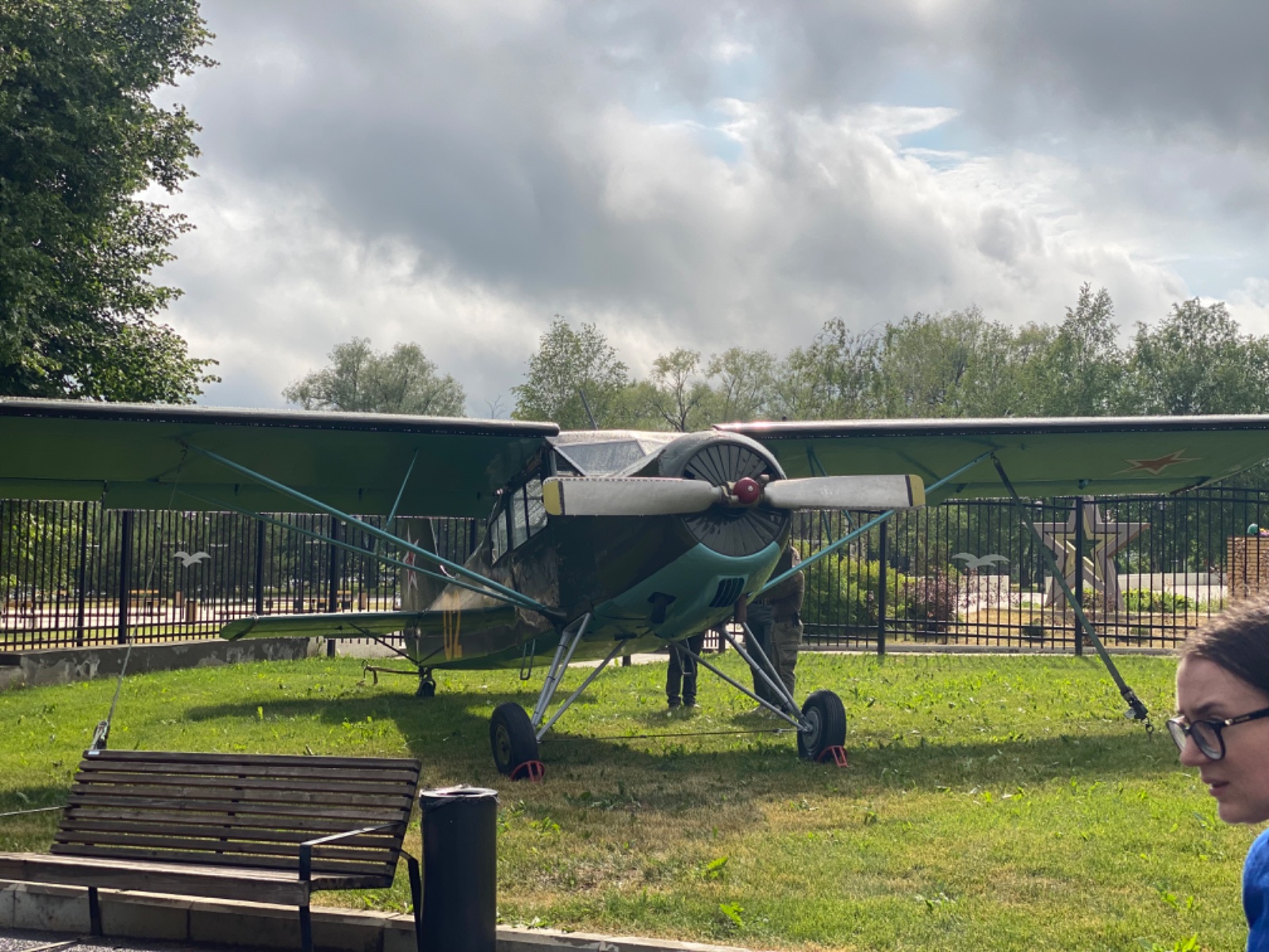

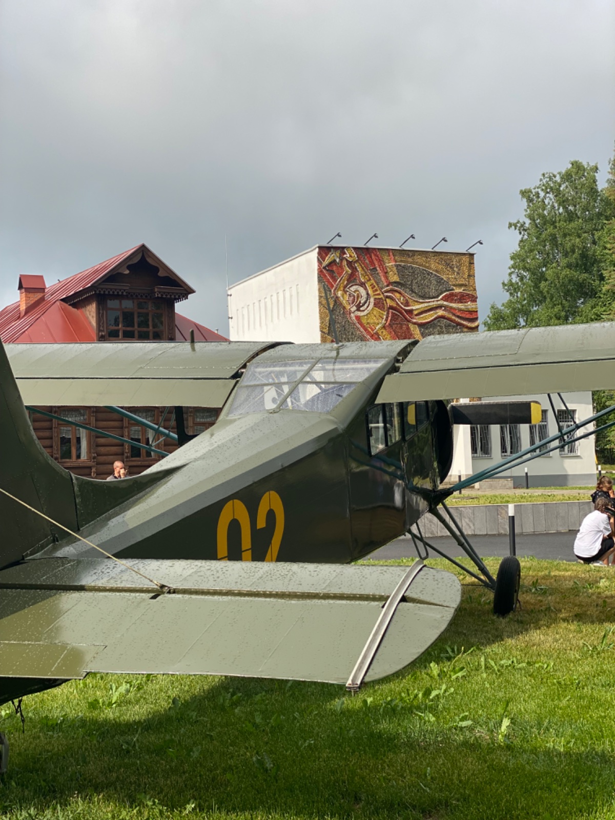

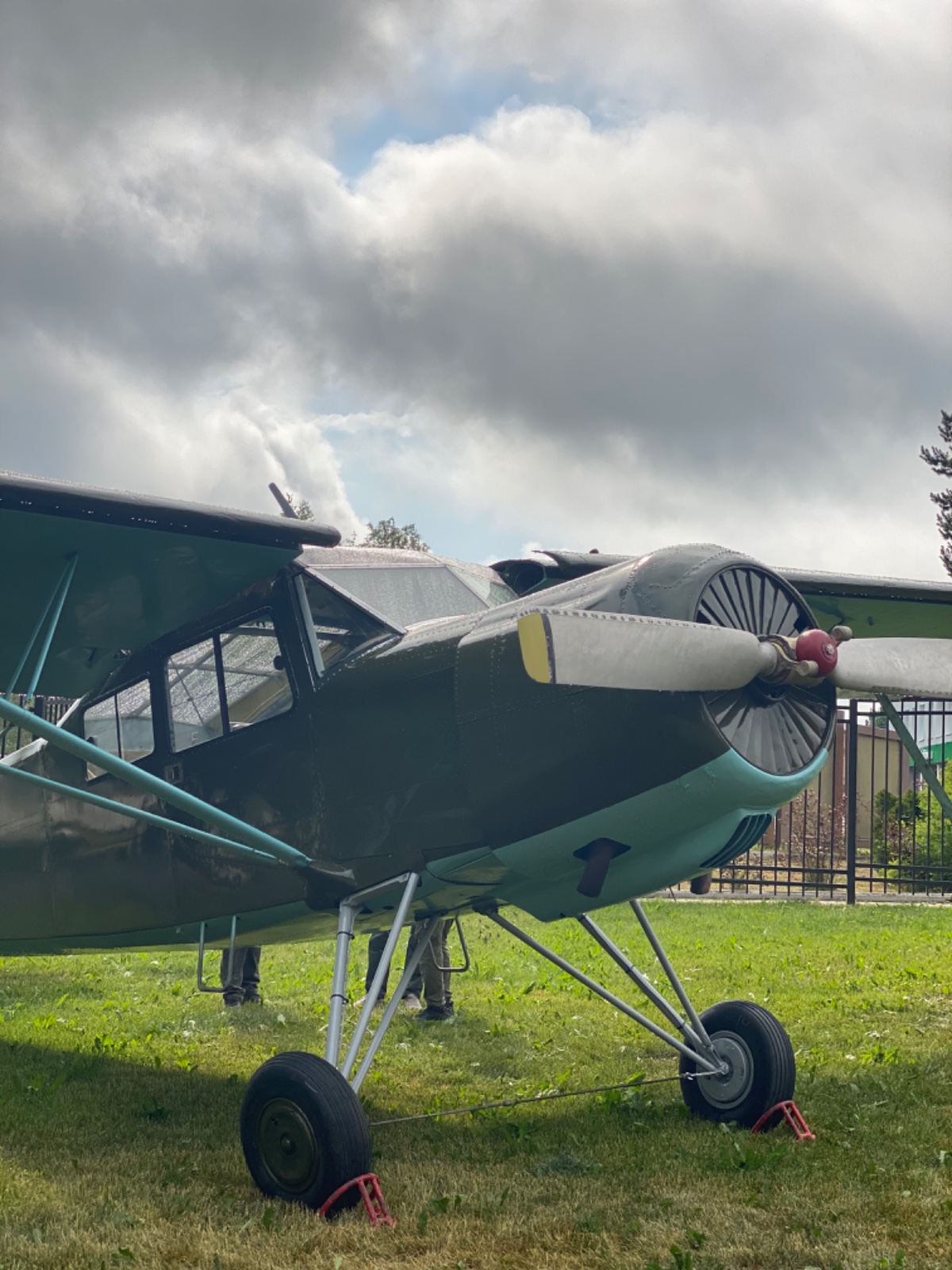

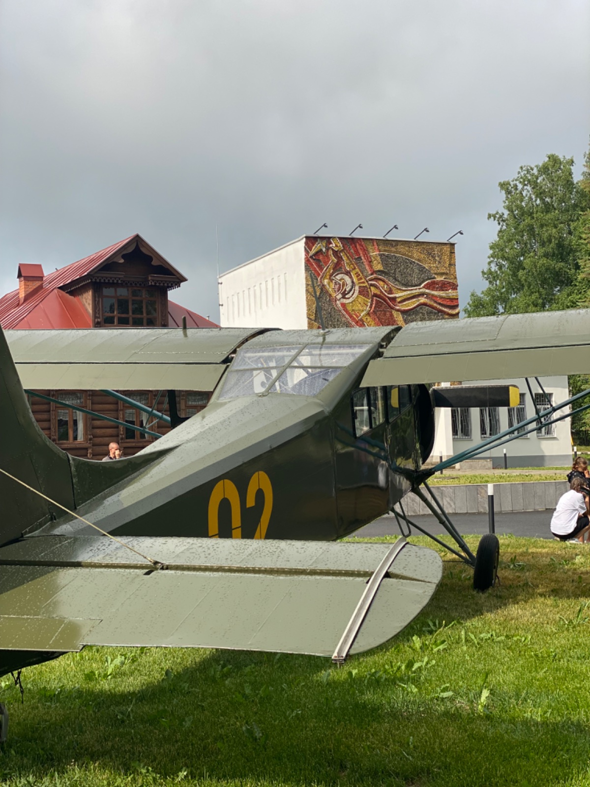

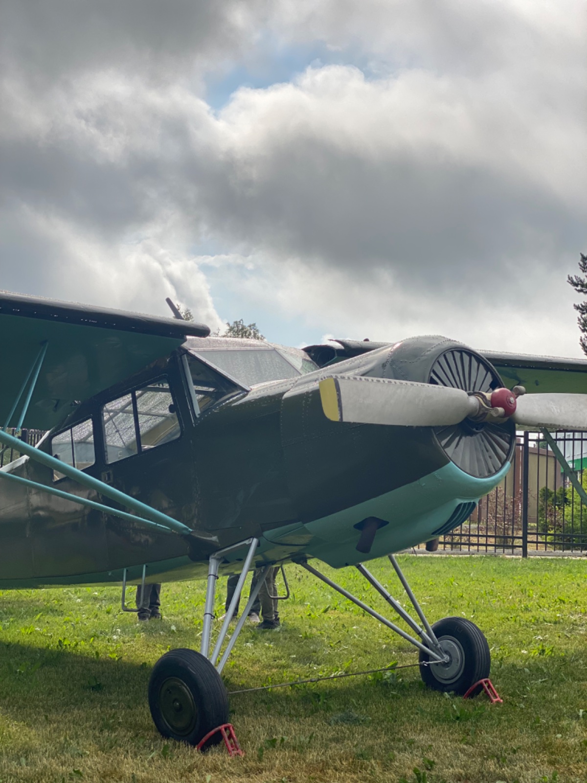

Ну кому то было жалко летать и царапать , вот и поставили на привязи . Думают наверное что так дольше простоит )).
Так это памятник что ли?!
Нет, это готовый к полету самолет, его попросили поставить у музея,
ко дню первого полета в космос Терешковой, в Ярославской области
Сейчас он уже у себя дома в ангаре стоит
Р.S. Як-12 - это первый самолет с которого Терешкова прыгала с парашютом в Ярославском ДОСААФ
