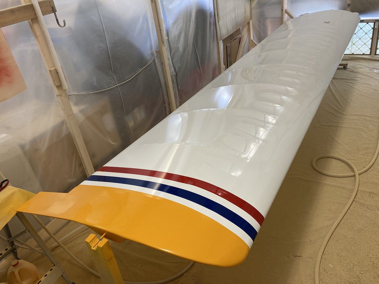

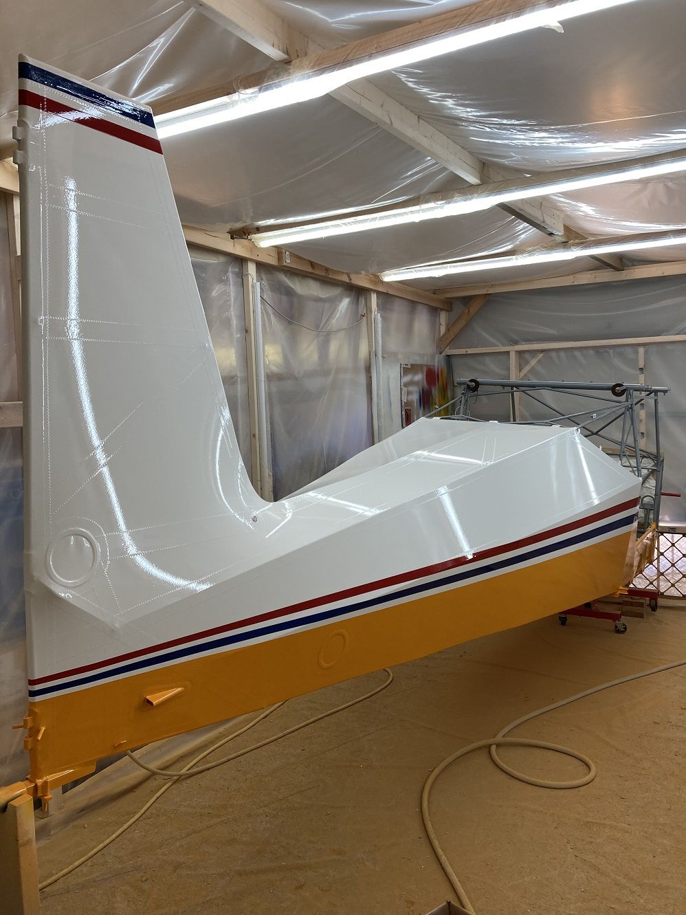

Перетяжка и покраска самолета ЯК-12 М

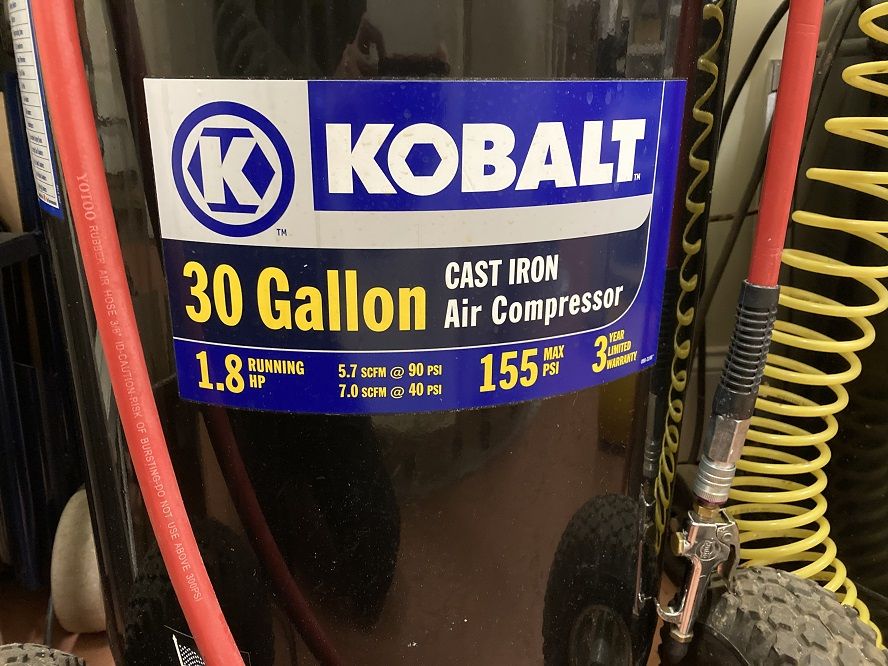

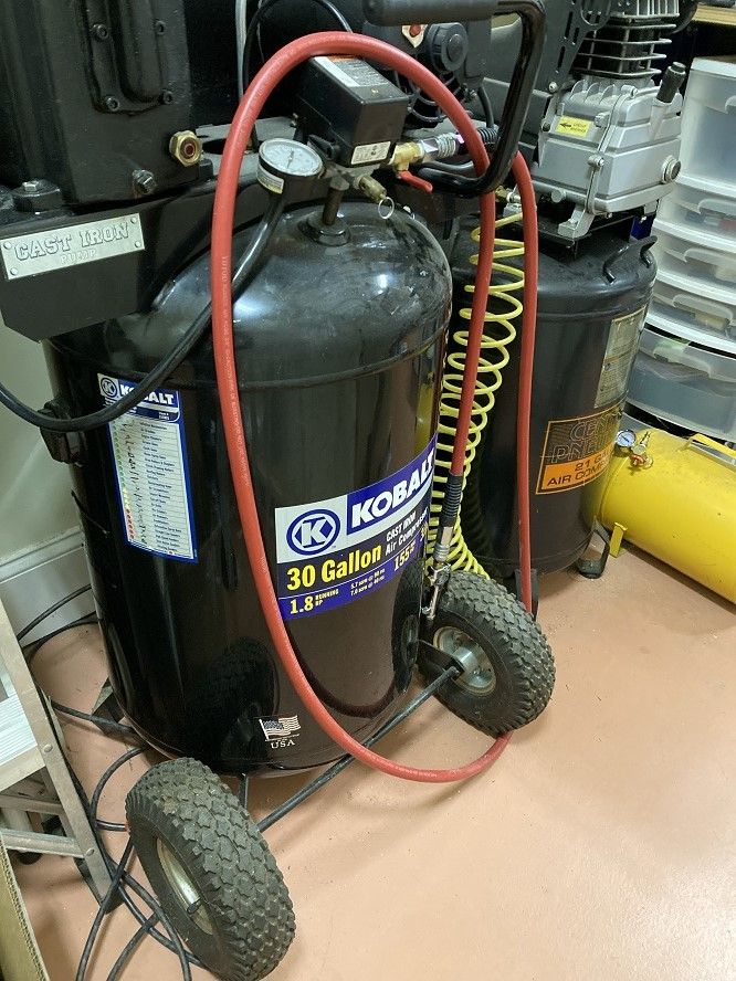

Я в курсе. У меня сушилка для белья на 220 вольт. Действительно, просто в гараже такой разводки нет, а щиток уже полный - новый автомат некуда вставить. А ставить дополнительный щиток нужно электрика с лицензией вызывать, иначе проблемы со страховкой возникнут. Электрик это большие затраты и ради одной покраски нет смысла это делать. Я просто поставил два компрессора в параллель через обратный клапан и все. Один у меня уже был, а второй б/ушный купил за недорого. В итоге при правильных пистолетах (с малым расходом воздуха) все прекрасно покрасилось от одного компрессора, второй ни разу не включился.

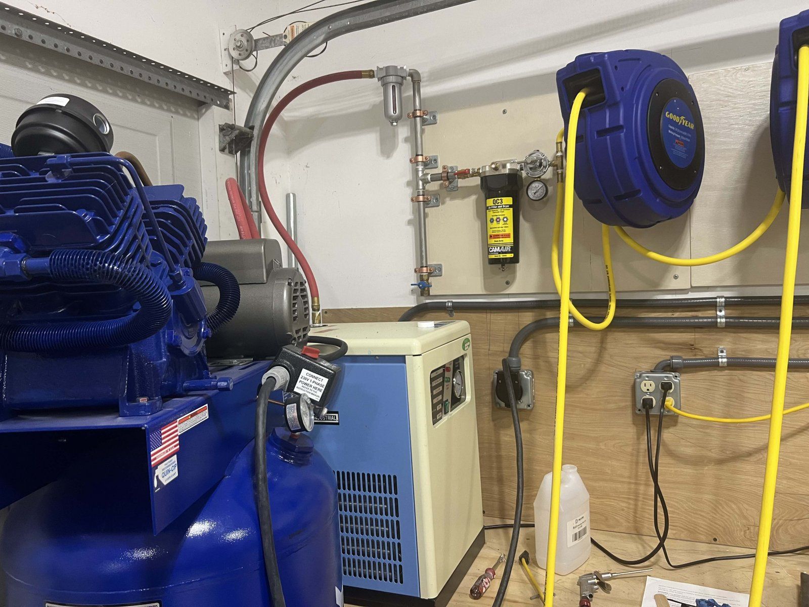

Я сделал себе 230 вольт на всякий случай. По поводу что дешевле - электрик или 2 компрессора - я уже запутался во всем этом, сейчас такие цены что вообще не понимаешь что будет завтра. Сегодня Сессну 1978 года продают за 395 тыс долл. А новый Каб уже 450 стоит, так что такие мелочи как компрессор я уже перестал считать. Но у меня самое главное было не в компрессоре а в том что за ним. Холодильник, дегидратор и еще 1 большой фильтр. Довольно долго мучился пока не понял как все делать. В результате понял что надо боооольшую емкость с силикой - чем больше тем лучше. Она решает большинство проблем (в моем климате это сырой воздух)
Вижу на фото предмет с надписью QC3 и глазком для проверки состояния селикогеля. У меня примерно такой же, ДеВилбис.
ТАкой глазок устанавливается в драеры с цветным селикогелем, который меняет цвет с голубого на розовый или белый после того как неберется воды.
Судя по фото- он давно уже набрался. Размер бачка- вполне достаточный , просто селикогель давно пора менять. Или сушить . Я пробывал, цвет почти возвращается. Только надо обязательно рассыпать тонким слоем на противень. Можно даже сушить в микроволновке "на медленном огне"
Павел, ты же Steward System использовал, а у них замечательный семинар по покраске на Ютюбе есть:

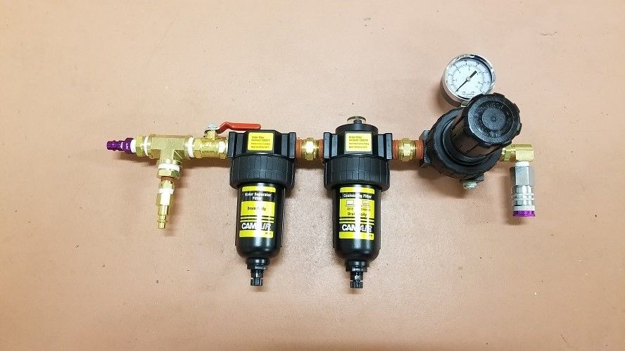

Я просто его посмотрел и взял то, что они рекомендуют для фильтрации и регулировки давления и все - больше ничего:
Один компрессор я купил новым очень давно за $140, второй б/ушный прямо перед покраской за $300, эта комбинация фильтров с регулятором дорого стоит, тоже около $300, ну и на пистолеты потратил около $300. Вот и все мои расходы на оборудование. Летом у нас тоже жабры нужны, чтобы дышать, в смысле влаги в воздухе много. Правда система Superflite, которую я использовал, ко влаге не чувствительна, а вот твоя да, там это большая проблема.
Ну я не только это видео посмотрел, поверь мне. Я может часов 20 разных фильмов посмотрел и еще звонил им каждый день. Получилось в итоге не плохо, но шишек надо набить очень много, ужасно капризная краска. Повозился прилично. Я видео даже запостил на ютуб. Кому интересно, поищите, Pavel Cub на ютуб. По поводу селикогеля. Белый он потому что я давно им не пользуюсь. Я в курсе что и как менять и тд. Что я осознал путем массы ошибок и перекрасок - так это то что (по крайней мере для данной краски точно) - система фильтрации зависит от климата. Так где живу я - все эти их рекомендации - это ерунда. Без холодильника селекогель забивается за 10 мин. Забыл включить холодильник - все фильтры забиваются водой и тот что стоит на QC3 - его надо менять. 65 долл. Я раньше жил в горах - так там влажность 10%, гель не забивается вообще. А тут вода в воздухе висит, 90% влажности при 40 град цельсия, люди от жары и влаги тут с ума сходят, сами понимаете сколько воды надо отжать. Поэтому каждый сам как может выбирается, я вот вроде нашел комбинацию которая держится нормально. И расход не убивает и воду отжимает. И работает первый фильтр, который дешевый где то час пока покраснеет. Но зато второй, который дорогой - может долго держаться. Много времени у меня ушло чтобы понять что убивает давление на пистолете. Бывает что на регуляторе 80 psi стоит а на пистолете при полном расходе только 23. Краска не ложится. Надо 30 чтобы было. Все переходники должны быть высокорасходными. Я по дури купил прямо на пистолет маленький фильтр, увидел на ютубе где то. Так он давление до 22 убил. Вообщем сами понимаете - пришлось попотеть пока все попробовал.
Давление это вторично (его регулятором поднять можно). Обычные переходники убивают объем проходящего воздуха, а пистолеты-то все сейчас используют HVLP (большого объема и малого давления). И как только расход воздуха падает начинаются проблемы. Именно поэтому:

Даже если нанять электрика, то лишний компрессор все равно придется покупать - теперь уже на 220 вольт. А это совсем другие деньги, они в разы дороже обычных. Если я взял обычный с максимальным расходом воздуха для такого типа компрессора за $300, то на 220 вольт будет стоить больше $2000! Ну и плюс услуги электрика...

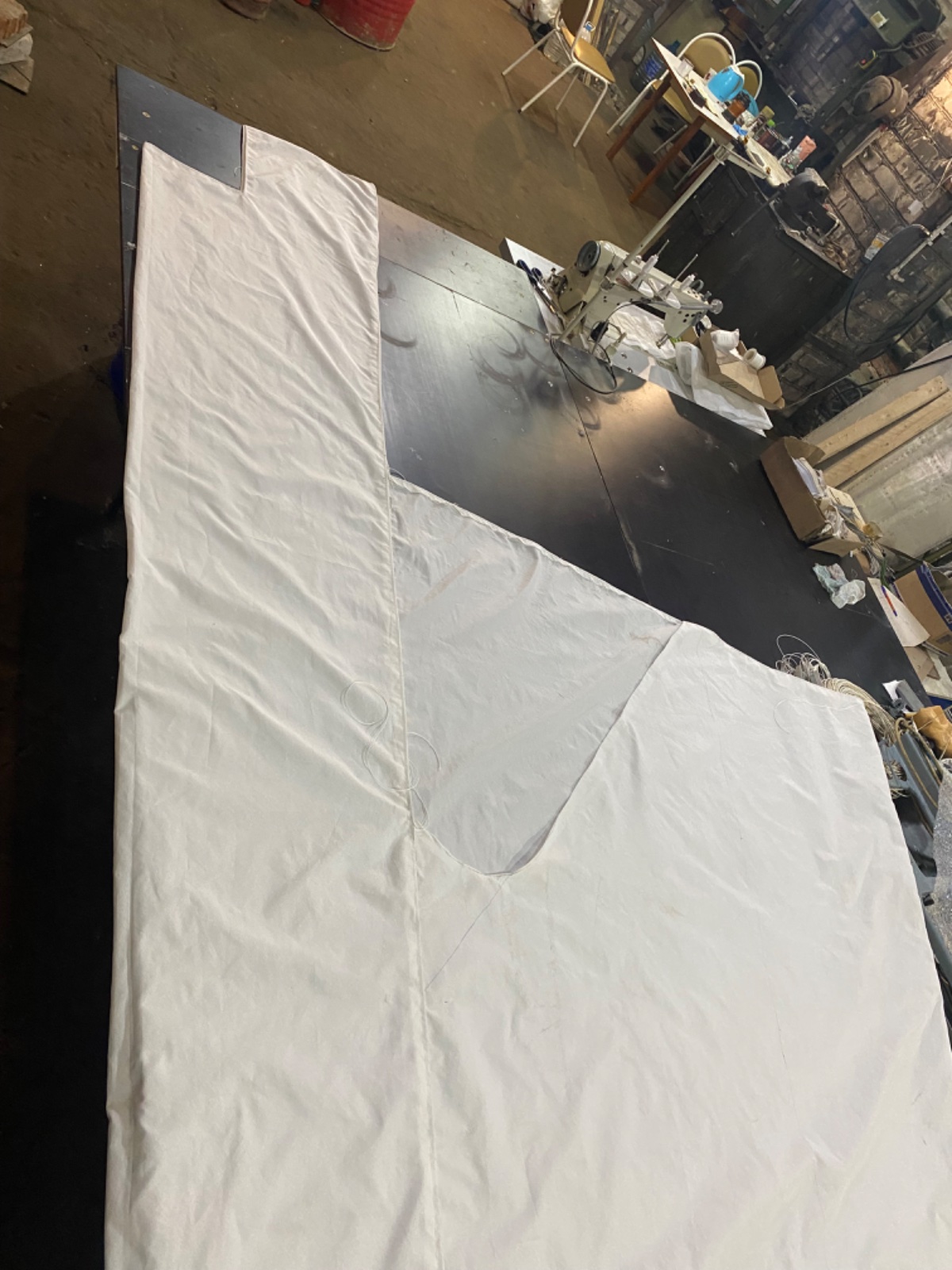

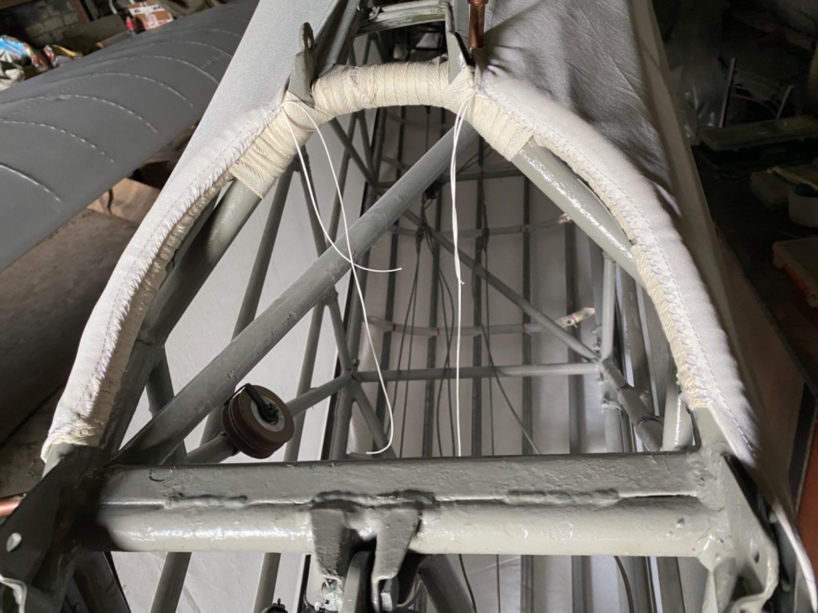

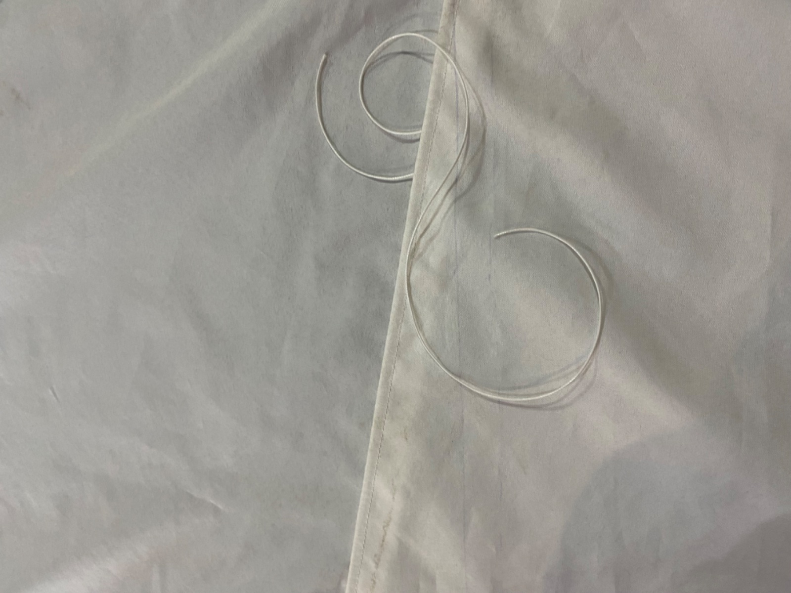

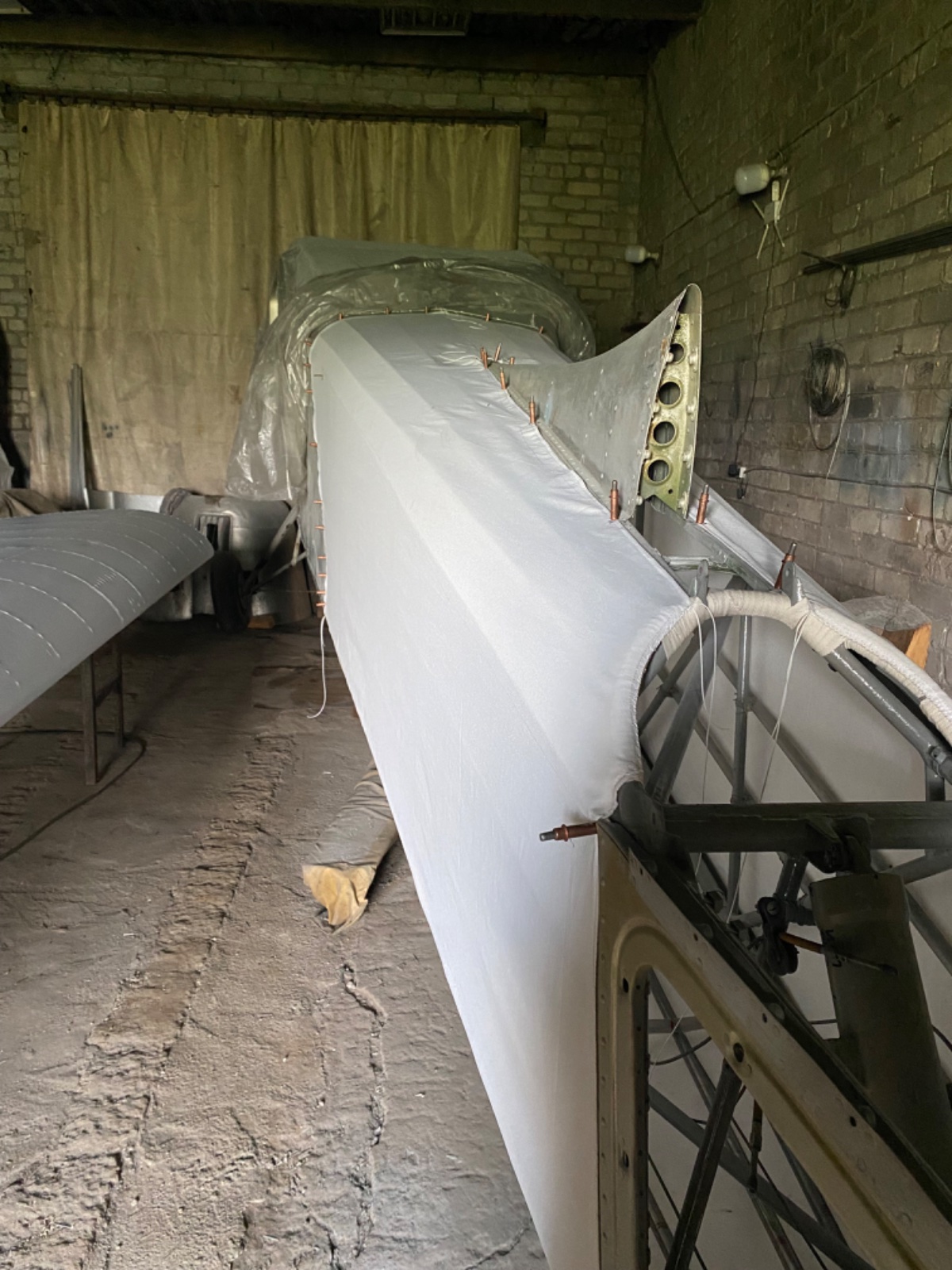

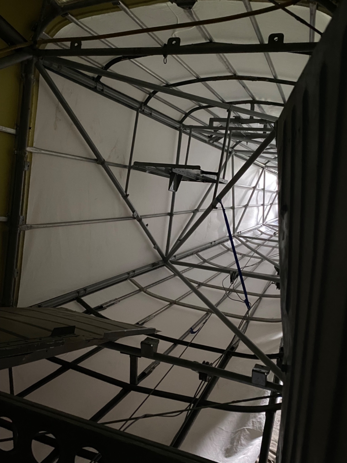

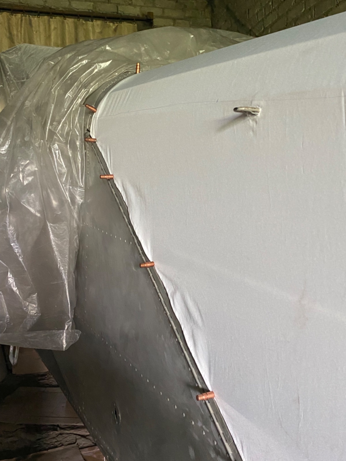

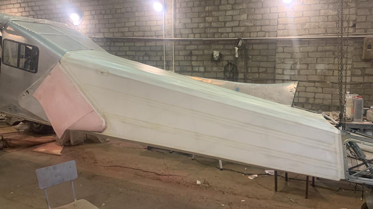

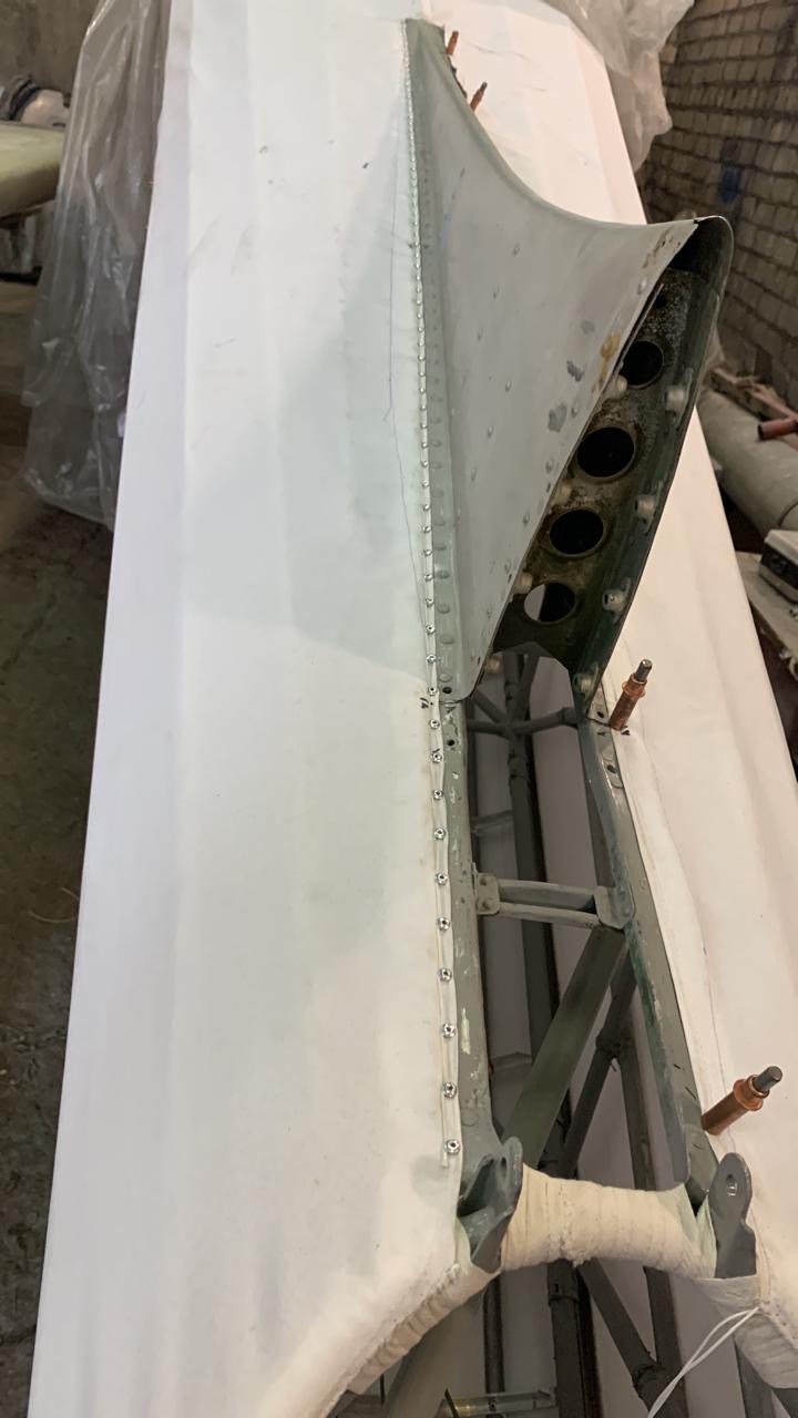

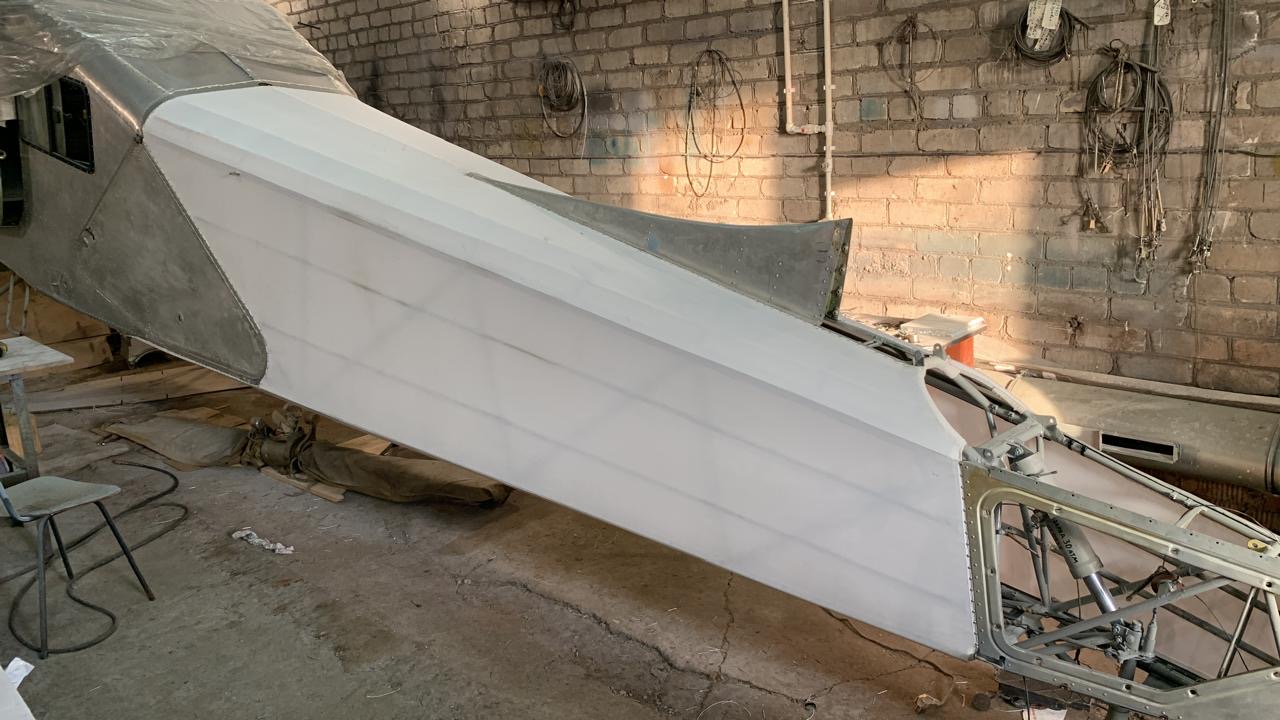

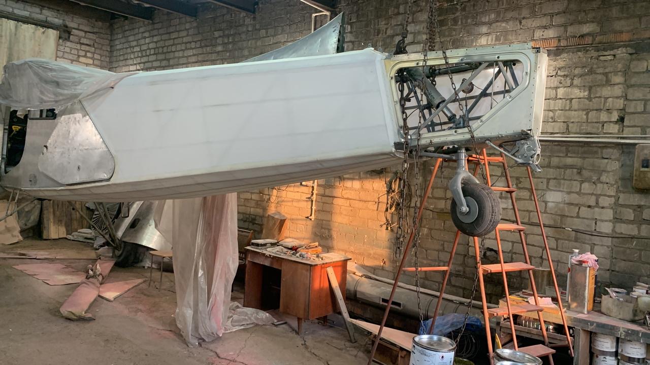

Выполняется обтяжка фюзеляжа ЯК-12 М

Перетянули фюзеляж
