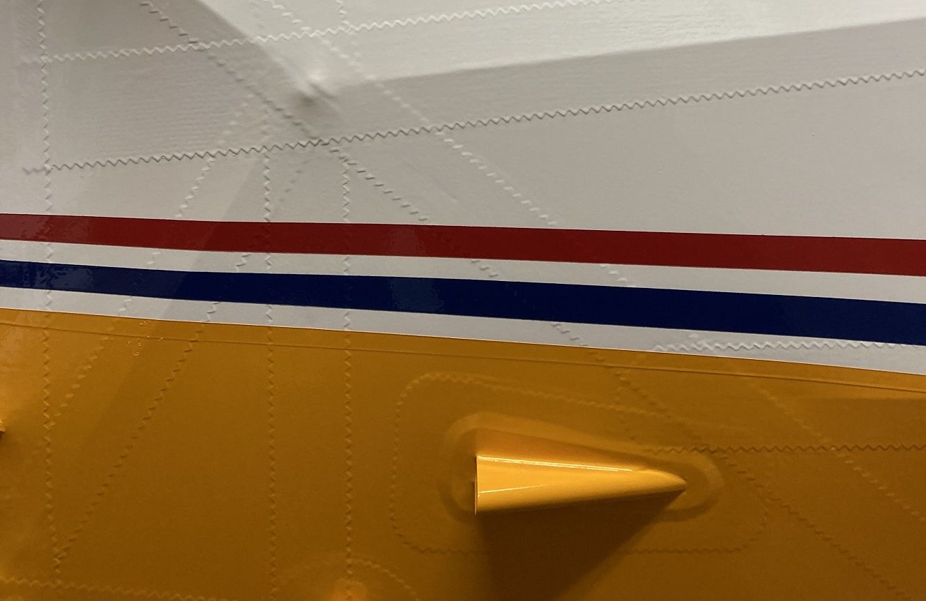

Вы посмотрите на буржуйские самолёты, на их обтяжку, на их покрытия ткани, где не то что текстура ткани не просматривается, а даже лента с зубчатым краем еле просматривается... Я достаточно видел.
Вот на такое качество надо равняться, а не на творчество отечественных МАРЗовских жопоруков!

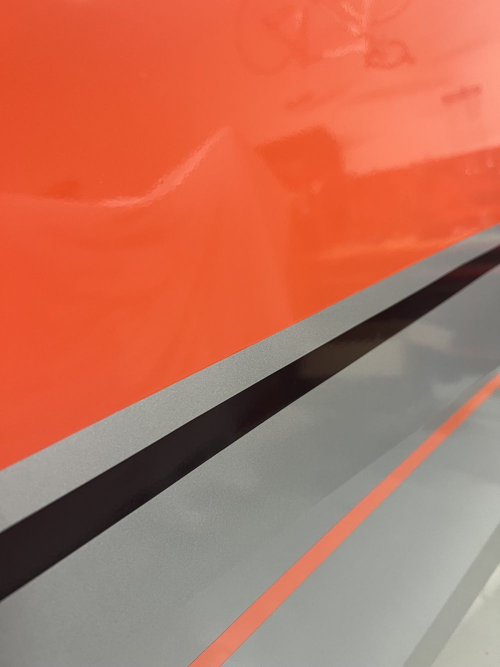

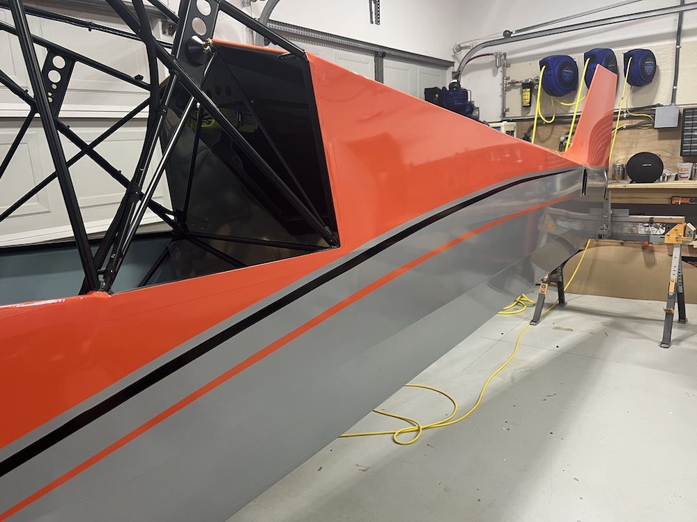

У меня на ультралайте, покрытом по системе Полифайбер (на основе винила) было прекрасно видно структуру ткани. На Хайлэндере, который я строю сейчас, структуры ткани практически не видно, но его я обтянул по системе Суперфлайт (на полиуретановой основе). Причем декоративный слой нанесен по минимуму, обычно кладут еще слой. Вот, специально сходил в гараж и сделал фотку задней части фюзеляжа. Если бы снова пришлось такое делать, то использовал бы Полифайбер - и для здоровья меньше вреда и полегче бы вышло.

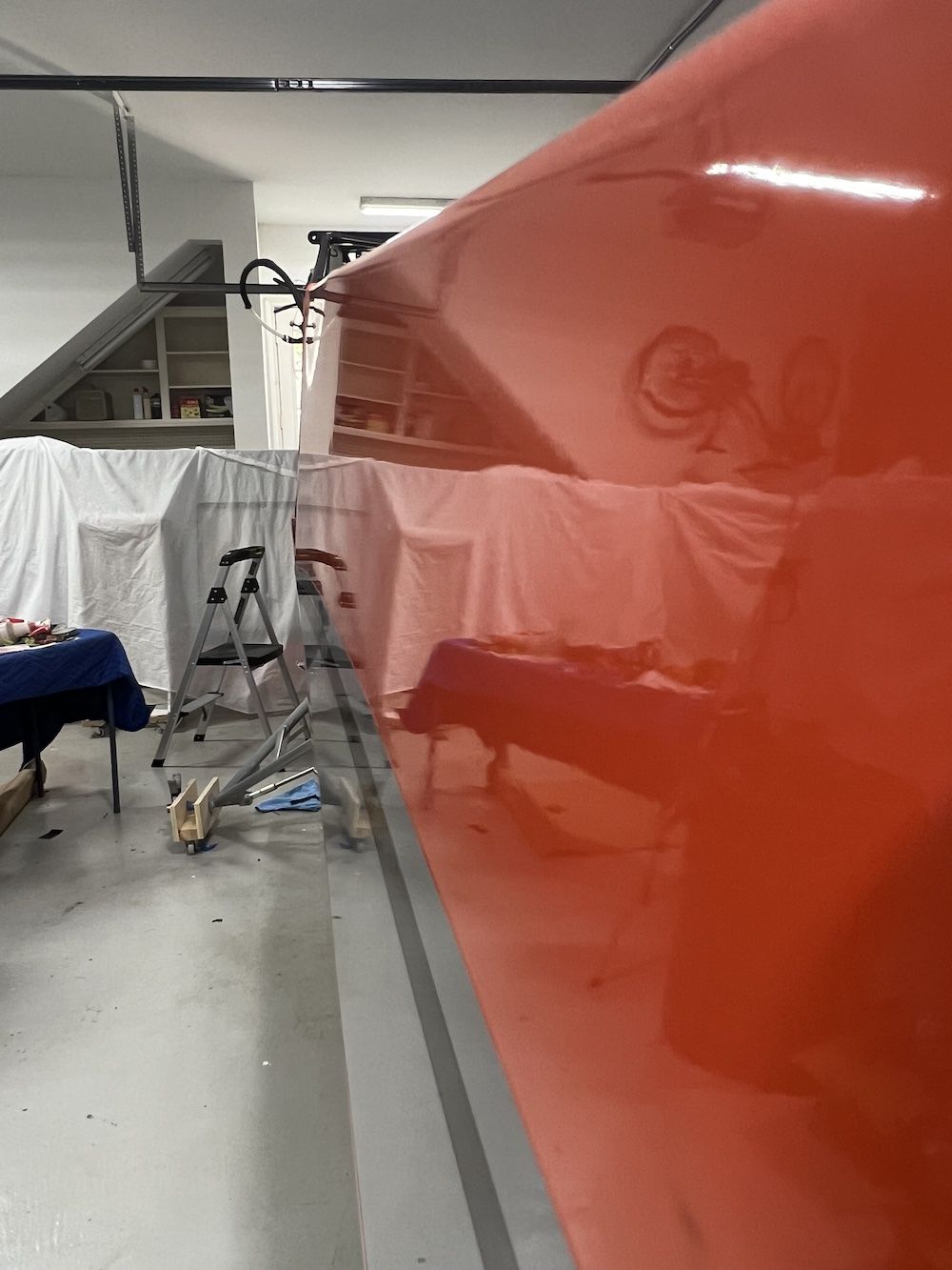

Андрей, кстати по поводу "строго расписано, сколько слоев и чего надо наносить" это понятно что расписано, по другому и быть не может. Но вот когда им звонишь то оказывается что они как бы сами то делают не всегда то что пишут. Как пример могу привести давление на пульте. Общая идея в том что Стюарт в мануалах занижает давление. И связано как я понял это с тем что их напрягает агентство по защите окр среду за вредные выбросы. Действительно, если включить нормальное давление как они говорят по телефону то туман такой что у меня машины оранжевые на улице стали 🙂 Но зато результат сразу лучше получился.
У меня со стюарт системс получилось вот что. 3 слоя защиты от ультрафиолета.
Пс - топикстартеру - если не хотите чтобы я лез в вашу ветку со своими фотками - я сотру, нет проблем.
постим фотки - но зато расшевеливаем ветку вам как то 🙂
