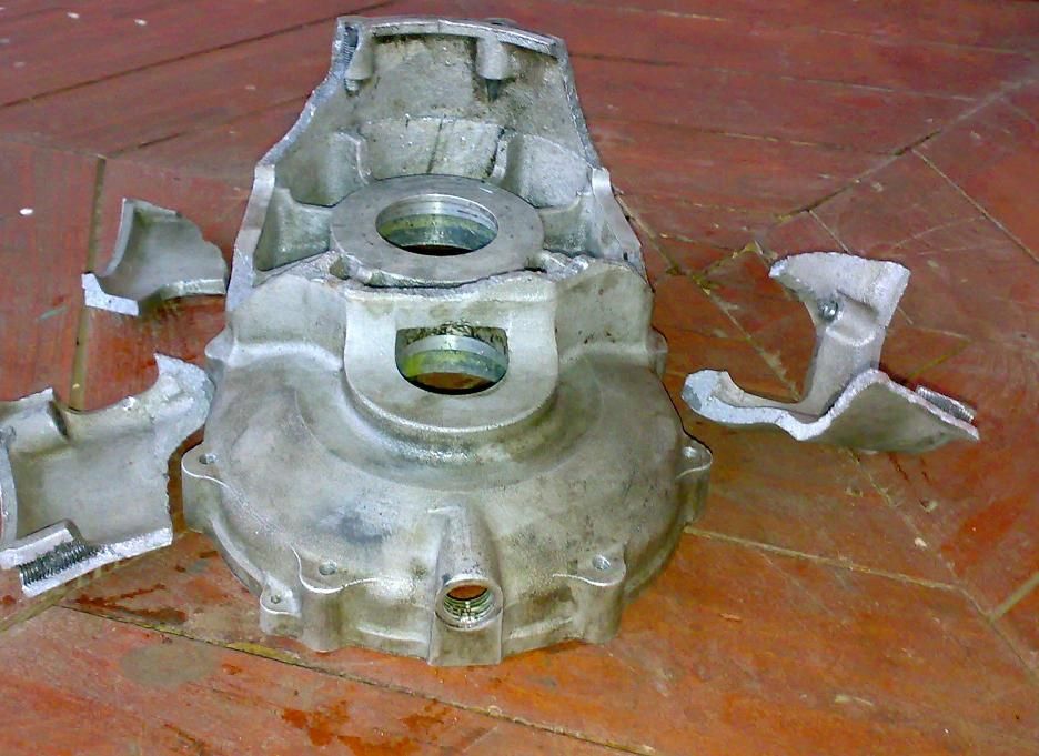

вот , что случаетс с редуктором без центробежной муфты  на БМВ R1150 :'(
mz
Дайте фотки  плиты , передней крышки, шестерней , вала со стороны крепления винта .  НА фотках оторваны болты крепления редуктора к плите . Такие корпуса привозили после удара винтаом .

Так, ты расслабся.  Ну сломался корпус. Чернов ещё "наколдует".

БМВ - двухцилиндровый оппозит, на минимальных оборотах эти самые обороты скачут незначительно по амплитуде, зато часто и резко (сори за каламбур, расписывать подробно - долго). Поэтому если нет обгонной муфты - ломается редуктор. Ну а если редуктор большой и и с запасом прочности - трещит маховик и коленвал (есть примеры)... Поэтому обгонная (или центробежная) муфта необходима. Одной только демпферной муфтой не обойтись. Можно ставить одну только обгонную, но лучше обе, демпферную и обгонную (фрикционные накладки дольше живут)

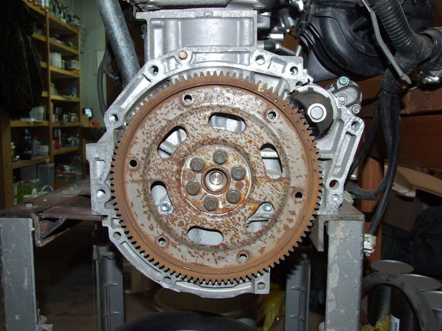

вот так 1KR-FE выглядит со стороны венца
mz
Запускаем в работу плиту для Тойота 1KR  . Уши крепления двигателя к раме на плите ?
igorAM
Я люблю строить паралеты!
На плите,На картере никак не сделаешь
