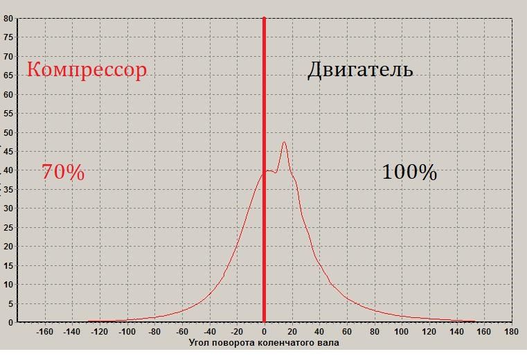

Начнем с основ. Любой двигатель, поршневой или газотурбинный работают по известным нам термодинамическим циклам. Структурный баланс двигателя учитывает как затраты мощности, идущей на привод агрегатов так и мощности, снимаемой с "вала" двигателя. А этот баланс везде и всегда "неизменный": у турбины 70%-80 это затраты на этапе сжатия, остальное в работу. У бензинового мотора 65-70% "теряем на сжатии", остальное в работу, ну и у дизеля 60% затраты на сжатие, остальное понятно. Поэтому какой привод для раскрутки компрессора турбины не ставьте, работа на сжатие всегда будет пропорциональна выходной мощности 2/3. А если турбину не "зажигать", то сторонний привод по мощности должен быть равен мощности компрессора, опять же, применительно к нагрузке. Ну а если нет нагрузки, то раскрутить компрессор можно до каких угодно оборотов, пока не отлетят от него лопатки.

КПД сжатия не может снижаться, да и вообще такого понятия нет. Есть сжатие с теплообменом или без -- без, это сжатие совершаемое по адиабате, если есть, то по политропе, в идеале по изотерме.

Компрессор тягу не дает, он является тормозом, во всех смыслах, это сопротивление, так понятно.
Для любого цикла - выше пример цикл Тринклера, для газотурбинного с изобарным циклом тот же расклад.
интересно с какой радости мы их теряем, если не вводить топливо а просто вращать вал то потери будут в основном на трение а сжимаемый газ будет работать как пружина
