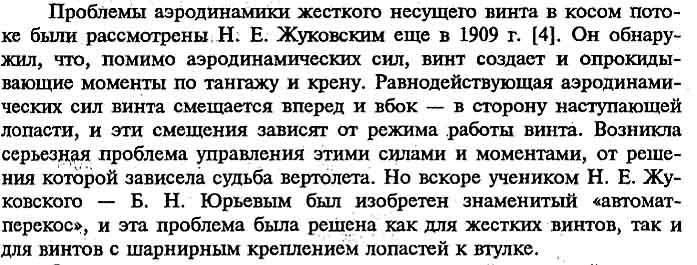

С этим сталкивались первые конструкторы вертолётов.
Хотя ещё Жуковский описывал поведение винта в косом потоке, и винта на кардановом подвесе.

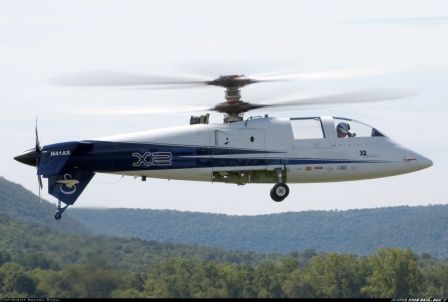

Из управления выкинуть тарелку АП и поставить сервопривод на шаг каждой лопасти. В зависимости от скорости лопасти комп будет менять угол атаки по заранее прошитой кривой.
Хорошая идея! Американцы ее реализовали вот на этом вертолете, и недорого, всего то 50 млн. долларов  😉
