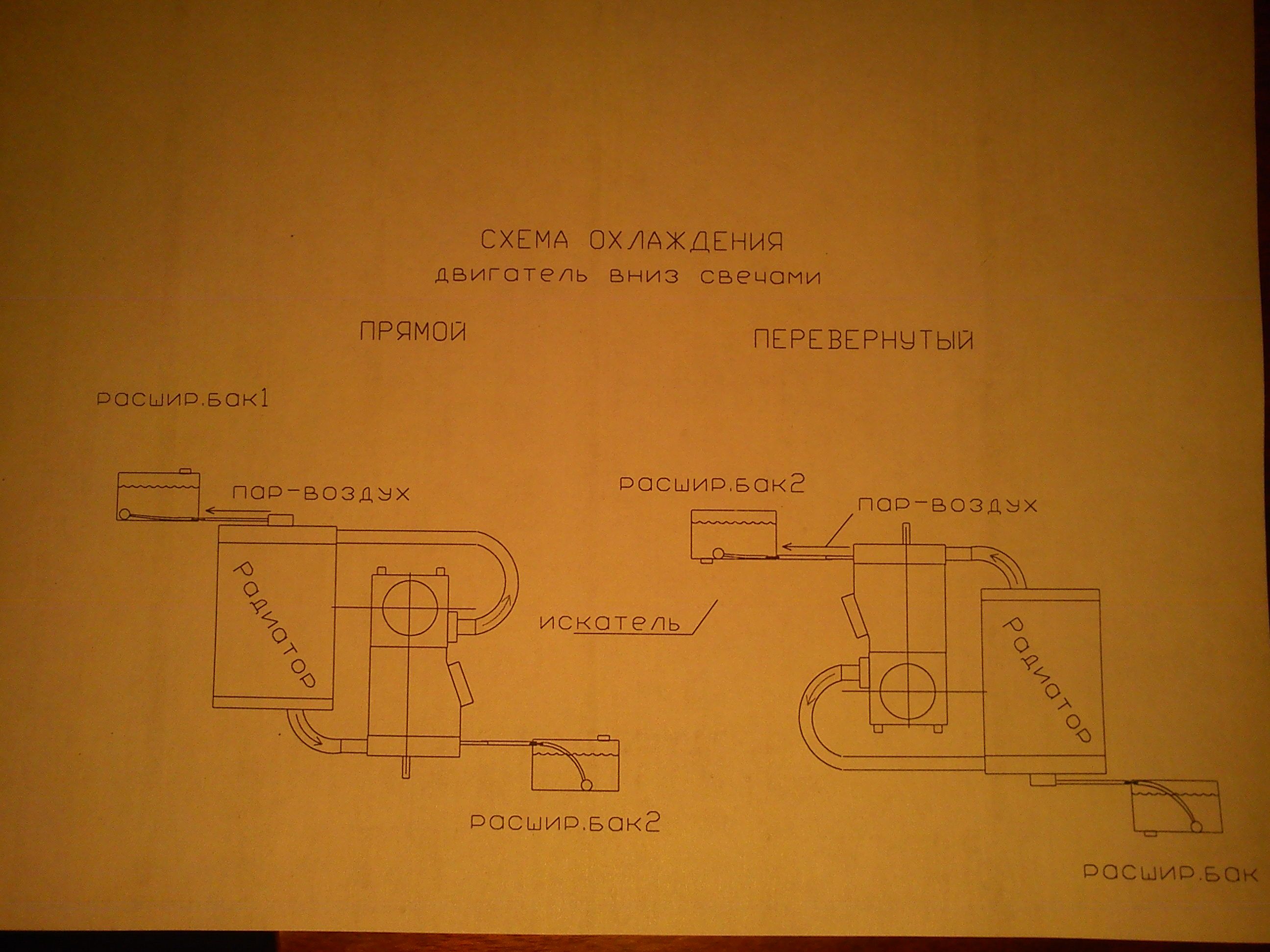

А кстати, как решаются проблемы с пробками в системе охлаждения?
Так и не знаю: раньше пилотажных самолетов с моторами водяного охлаждения не строил и не знаю аналогов. В случае лишь положительных перегрузок все будет в порядке: Авиатика с 582-м Ротаксом крутит пилотаж очень резво. Однако с применением 160-сильного мотора пришлось бы обеспечивать полноценную работу как при отрицательных перегрузках, так и при резкой перемене их знака - а при этом опасность возникновения пробок представляется реальной (кто проверял - а всегда лучше превентивно озаботиться решением проблемы, чем решать ее в срочном порядке после ее проявления в натуре: получится лишь "ремонтный" вариант) - но пока потребности в анализе и приспособлении водяной системы охлаждения к пилотажу не выявилось. Поэтому готового решения предложить не могу - можно лишь прогнозировать, что задача решаема по-любому; хотя, возможно, и не так просто.
Как считаете поможет борьбе с пробками, если снабдить систему охлаждения двумя расширительными баками с гибкими трубками-искателями, что бы один из баков всегда был сверху и собирал пары, а искатели всегда заглублены и не завоздушивали систему.
    20,2 КБ · Просмотры: 214
Не,  не поможет. Воздух не будет идти вниз по гибким трубкам.

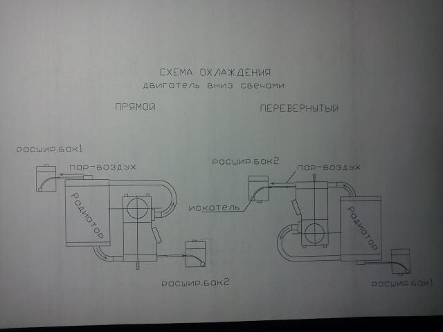

Это я так схему набросал))). Конечно же все трубы в том числе и искатели можно сделать идущими вверх. Так на искателях все баки в авиамоделизме работают и ни один не завоздушивает систему питания при любых эволюциях, а она очень чувствительна даже к пузырькам.

Два расширительных бака явно не нужны: полагаю, систему охлаждения надо делать по образцу маслосистемы для перевернутого полета - например, Cristen: после выхода из мотора вода попадает в расширительный бачок, а распределение между подачей воды в радиатор и выпуском пара в атмосферу происходит посредством падающего клапана.
Думаю надо делать закрытую систему которая будет работать под давлением и сбрасывать либо подсасывать жидкость лишь при сильном изменении температуры оной в бачок непроливайку в котором в общем то даже забор можно только из средней точки сделать. время полёта в перевернутом режиме    не велико ну 15мин и изменение температуры охлаждающей жидкости за это время а следовательно и её объёма тоже, бачок в основном нужен на земле при прогреве и при охлаждении мотора.
Открытые системы охлаждения работающие при атмосферном давлении для этого не подходят.
Нашел описание системы Cristen , надо прикинуть как можно бак-сепаратор соорудить... Усложнять не хотелось бы.
Потеплеет начну варить стенд для движка - попробую сделать его поворотным вокруг оси мотора на 180 гр., чтобы посмотреть в реале как ведут себя система охлаждения и настройки карбюратора.
Да и термостат надо ввести.
А бачки я прикидывал что бы при перевороте работали как гидрозатворы не допуская захвата воздуха в систему.
Есть еще жидкость - электролит в аккумуляторе, но думаю можно найти герметичный.
Довольно легко можно найти гелевый (гель) аккумулятор, в нем жидкости нет. Применяются на катерах,яхтах,машинах и тд.
