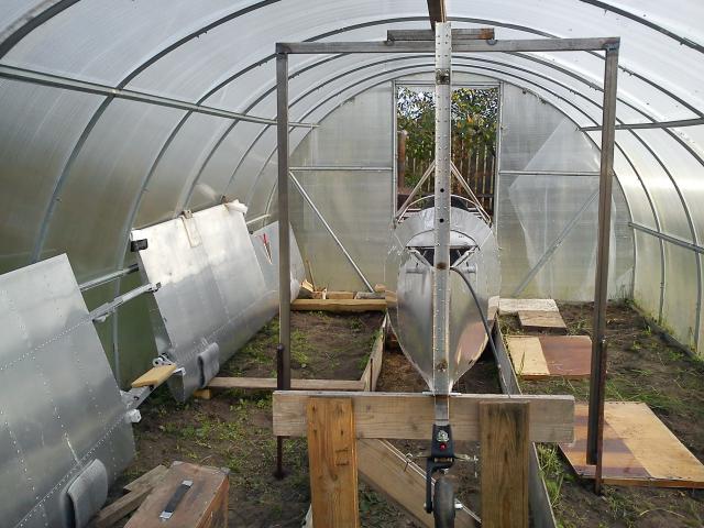

   Всем добрый день! На сей момент некоторое затишье из-за отсутствия теплого рабочего помещения, части аппарата зимуют  в теплице. Фото прилагаю. Это время использую для комплектации.

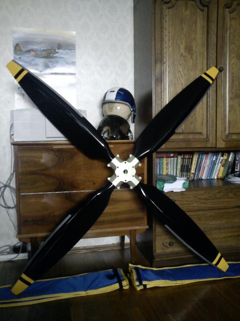

   Вчера получил винт от Шамиля. Приятно удивила оперативность:заказал и через 3 дня получил! Пользуясь случаем еще раз выражаю Шамилю и всей фирме "Финиш" респект!!! Винт - красавец, серия ВК-14 до 175 л.с., диаметр 1780, 4 лопасти.
   Подготовился к сварке пирамид шасси: натокарил оси, стаканы, сделал развертки сопряжений труб. Может в след. выходные сварю.
   Еще жду привоза двигателя (его стыкуют с редуктором и комплектуют мелочами) что бы можно было ваять мотораму.
  Вот вроде и все дела в зиму.

Блин  ,  интересное  решение  по  сборке  в  сборной  теплице.  Уговорю  жену  с  покупкой,  она  давно  хочет  такую. ;D

Винт шикарный! Мои поздравления! ) На каком варианте двигателя остановились, у кого заказали?
Двигатель уже оплатил. Сейчас его стыкуют с редуктором и комплектуют мелочевкой. SUZUKI-1000 2х тактник, 1000 кубиков, 2 горшка, 30кг весом (голый) - 160 л.с. Кабюраторы - без поплавковые Микуни, глушитель резонансный и радиатор уже дома.
Голь на выдумки...)))  Если будешь городить, обязательно центральную опору (у меня П-образная) иначе снегом продавит.

-- у нас такая теплица. Снег на ней не задерживается вообще - сползает сразу. [/quote]
А у меня в прошлую зиму продавило - выправлял. Может слово какое знаешь))). На верхней части арки образуется снежно-ледовый ирокез.
