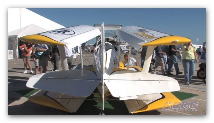

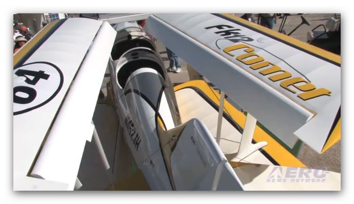

Пилотажник с двигателем Rotax.
    41 КБ · Просмотры: 178
    40,3 КБ · Просмотры: 170
Двухместный пилотажный самолет со 100-сильным Ротаксом вряд ли имеет право на существование - во всяком случае, на мой взгляд, было бы вернее оптимизировать одноместную версию, а на ее базе делать двухместную модификацию, чем, согласно Вашему предположению - наоборот.
Тем не менее, заявленные на сайте разрушающие перегрузки +12/-7 не предполагают иного объяснения...
А почему бы не быть такому 2-х местному самолёту? Пилотажные возможности (исходя из энерговооружённости) врядли будут хуже,чем у Ут-2, на котором курсантов в лётных училищах пилотажу и обучали!?
Т.е. для впечатлений-более чем достаточно! А при полётах в одиночку-совсем уже хорошо (для пилота-любителя) ,учитывая нагрузку на крыло... :🙂

Глядя на компоновку этого одноместного самолета, можно сделать следующие выводы,
Согласен с выводами.
Как-то в конце 80х пытались с товарищем расставить приоритеты в критериях и требованиях к разработке лёгкого одно-двухместного самолёта.По большинству критериев ясности не хватало, но один мы однозначно вывели на первое место - компоновку. Но если бы можно было расставить приоритеты однозначно,- не было бы такого разнообразия ЛА.
А вот в спортивной авиации эти приоритеты лучше просматриваются. Так например выбор бипланной или монопланной схемы зависит от того, для кого, для зрителя или для пилота проектируется самолёт. Или что преобладает в судействе соревнований.
Они ни о чем не говорят. Почитал данные не превышаемая скорость 220 км/ч . Не выжмет он и 8g даже при резком выходе из пике.
Ну почему же, теоретически это возможно при скорости 240. Для FK-12, это возможно чуть меньше V[sub]D[/sub]. Хотя если посмотреть РЛЭ выложенное на их сайте, то у него и пергрузки +4, -2. В рамках европейского определения сверхлегких самолетов. Там к стати на сайте есть хорошее примечание

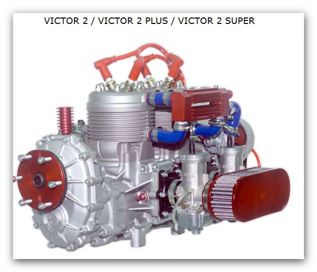

Дела были бы получше если заместит Rotax - 582 (или 618) с двигатель побольшей мощности - примерно 110 л.с. при том же весе.
    47,5 КБ · Просмотры: 153
Картинка -  Симонини Victor_2_Super_110HP
http://www.reaa.ru/yabbfiles/Attachments/Victor_2_Super_110HP_001.jpg
Petyofi  - а  вы  лично  это  Симонини  эксплуотировали ?
Я  помню  читал  тему  где  человек  ругал  изделия  Симонини  на  чём  свет  стоит...  Писал  что  им  достался  мотор  с  бракованным  коленвалом  и  производитель  послал  их  подальше...  Хотел  освежить  -  память  но  тему  не  нашол.  Вопрос -  Вы  можете  сказать  чтото  про  этот  мотор  лично ?  Или  это  тёмная  лошадка ?
Кстати - ктото  ещё  мне  говорил  что  ставили  такой  Симонини  на  дельталёт  и  получили  результат  по  ощущениям  тяги  примерно  как  от  582  Ротакса  или  хуже...  По  вибрации -  хуже  ротакса. Итальянского -  чуда  природы  с  мощностью  более  100  кобыл  - говорят  не  получилось...
Я  сам  не  проверял.  Но  слухи  чтото  не  в  пользу  Симонини  ходят...
В  теме  где  обсуждались  снегоходные  и  водномоторные  Ротаксы :
http://reaa.ru/cgi-bin/yabb/YaBB.pl?num=1258132387
У  человека  стоит  Ротакс  793  с  редуктором  Симонини.
Человек  хвалит  мотор  и  редуктор :

Petyofi- а вы лично это Симонини эксплуотировали ?
Впольне резонный вопрос. К сожалению не имею личные впечатления чтобы споделить. У меня несколько друзей которые очень довольые от гоночные аксессуары Simonini - см. http://www.simonini-racing.com
Они говорят что их изделия очень качественые. Имея в виду, что италянцы очень на "ты" с мотоспортом и у них десятилетными традициями с двухтактных гоночных двигателями (их двигатели обвеяны славы очень много гонок) - у меня есть некоторое доверие. Здесь читал в одной из веток сколько хлопот достал такой Симонини и наконец улыбнулся ностальгией - и у нас были очень много хлопот с Хиртом F-30. Причина хлопот одна и та же - и у нас оказались "лишние" 34 мм от резонансные трубки. Какие клятвы сыел Хирт я не буду говорит! Но когда приварили ети "лишние" кусочки он показал что может.
Все таки и для меня было бы очень интересно получить побольше отзывы о мощных Симонини. Кстати у нас (в Болгарии) строят одноместные дельталеты под маленкие Симонини (парапланерного типа) и ребята говорят хороших слов о них.
Про  маленькие  Симонини  я  тоже  слышал  хорошие  отзывы.
Однако  иногда  так  бывает  что  одна  модель  удачна -  а  другая - нет. Одно  дело  изготавливать хорошие  мопеды  и  моторчики  для  парапланов  кубатурой  примерно  в  районе  стакана...
А  другое  дело  изготовить  мотор  мощностью  более  100  лошадок...  Это  не  одинаковые  задачи.
Помнится  в  теме - которую  я  не  смог  найти  было  чтото  про  негодное  изготовление  коленвала  для  двухцилиндрового  мотора.  Возможно  что  фирма  сделала  выводы  и  теперь  это  не  актуально.  Но  чтото  толковых  положительных  отзывов  я  не  нашол.  Собственно  в  поисковике  вообще  ничего  конкретного  не  нашлось. Рассуждения  типа - вопрос:  кто  знает про  Симонини ?  И  ответы  -  Нам  толком  не  ведомо... Спроси  у  других...

вчера только писал про это дилеру симонини:
Из Симонов особенный коммерческий успех имеет только мини2. и только потому что он появился вовремя- первым. все другие модели симонини никакого особенного успеха не имеют и угасают точно также и моторы других производителей. так что какие бы новые симонини у тебя не появились- повтороения того же успеха как с мини2 уже не будет.
а лично я полностью согласен с господином Энцо Феррари- если Вам нужно больше мощности то добавьте цилиндров.
уже известно что одноцилиндровики приемлимо работают примерно до 25лс, классика 2х цилиндров- Р582-65лс.
по слухам, в 100 сильном классе народ доволен трехцилиндровым жидкостным хиртом
в теме - которую я не смог найти было что т опро негодное
Но что то толковых положительных отзывов я не нашол
Рассуждения типа - вопрос: кто знает про Симонини ?И ответы-Нам толком неведомо... Спроси у других...
