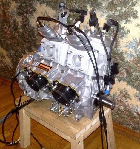

Всем привет! Неделю назад привез и сгрузил в баню двигатель. Теперь ждемс пока заносы чуть сойдут и можно ваять стенд и мотораму.
    47,8 КБ · Просмотры: 193

Да похоже что такой. Это SUZUKI-1000 от снегохода АрктикКэт, 1000 см3, 160 л.с. с форсажем говорят до 30 л.с., по 2 свечи на цилиндр, помпа и термостат встроены, резонансный глушак - саксофон, редуктор Ротакс 1:3. При замерах у ребят без особых ухищрений тяга без форсажа 280-290 кг.
А в 250 мне не вписаться))). Расчет на 350.
Поправка: термостат вводить не нужно - он встроен в помпу

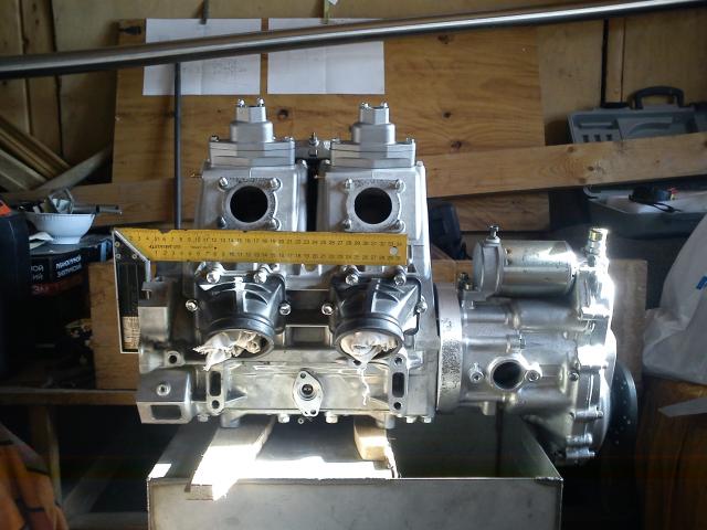

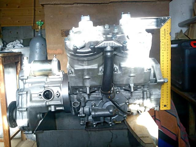

А помпа электрическая ?  или с приводом от вала, можно фото движка со стороны помпы? Недавно товаришь работающий в автосервисе рассказал к ним заехала на ТО иномарка  с электропомпой в системе охлаждения (вроде Опель)  и помпа эта стояла за движком, т.е. где удобно там и поставили, термостата нет, я его предупредил если ещё заедет позвани мне, нужно поглядеть
Помпа с приводом от вала. Ща попробую с фото.
Со стороны помпы
    51,5 КБ · Просмотры: 177

Не  хватит  ли  силы  этому  мотору - чтобы  порвать  редуктор  от  Ротакса - как  Тузик - шапку ?
600mm сказал(а):
Стоит у меня 793 мотор, крепление для редуктора сделал с прочностью в 5 раз, проверено на практике. Ставил редуктор "С" со стартёром, покупал в Авиагамме. 20 минут полёта и чуть не потерял его в воздухе, он не рассчитан на такую мощность, максимум на 80 лошадей. Продал и купил редуктор Симонини, на 150 лошадей с редукцией 3.47,  из за высоких оборотов мотора,  8200 . Там картер на много прочней.  Единственный минус, что нет электростартера.
http://simonini-flying.ru/spare/a32-a40/
Супер.  Мотор-  огонь.  Вызывает  сомнение  только  выдержит  ли  редуктор  такие  нагрузки. 😉
