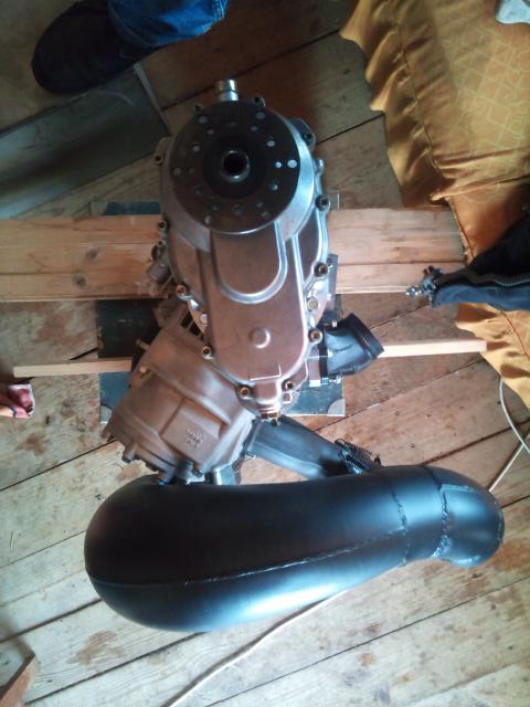

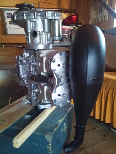

Начал потихоньку стыковать движок, для начала с выхлопом, что бы определить обводы передка:
    46,9 КБ · Просмотры: 204

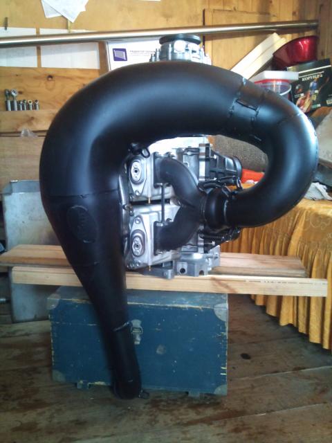

А это вид от кока в хвост:
    43,5 КБ · Просмотры: 174
Ух и резонатор, етит твою... Но скомпонован, как бы, неплохо.
Похоже  ,  что  максимум  он  и  выдает  благодаря  этому  настроенному  резонатору  . 😱
Да похоже на то, где-то недавно читал в соседней ветке Симонини с расстроенным резонатором ваще не желал работать.
По-моему это защитный кожух, а сам резонатор внутри. Отражающий конус довольно острый так что видимо действие резонатора растянуто на какую-то полосу верхних оборотов.

Ну,  скажем  не  просто  труба  ,  а вполне  настроенная  конструкция.  В  мою  авиамодельную  бытность  я  видел  как  мастера  настраивали  свои  резонаторы  на  микромоторах  скоростных  моделей,  дело  это  совсем  не  простое  ,  я  бы  сказал  вполне  научное. 😉
Совершенно верно скорее музыкальный инструмент, а у скоростников в узком диапазоне с резким пиком  - они даже рукой помогали корды ускорять пока труба не запоет.
Разобрался с резонатором - на фото действительно сам резонатор, защитные кожухи (из 2х половинок) ставятся сверху.

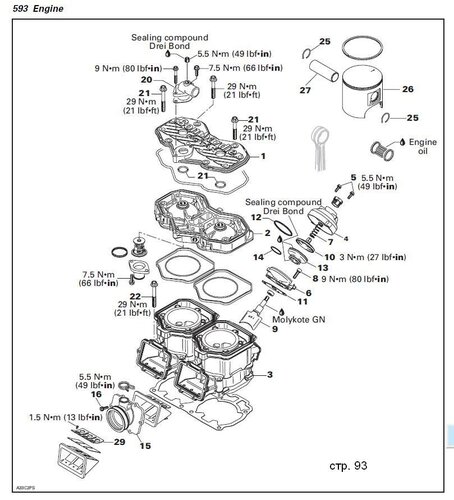

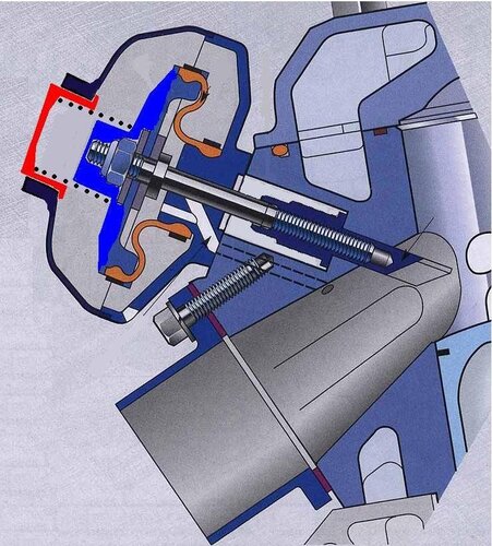

Мощностные  клапана  на  выпуске мотора SUZUKI -  видимо  очень  похожи - на  аналогичные  от  снегоходного  мотора  Ротакс 593 - 693 - 793.  Только  без  вакуумной  лягушки - а  с  троссовым  приводом.
«Клапан нового образца ( от  снегоходного  мотора  Ротакс ).»
«3. сборка ЦПГ Ротакс 593.»

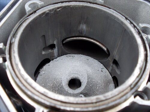

На  фото  цилиндра  Ротакс 593 ( с прожжённым  поршнем ) - хорошо  виден  край  мощностного  клапана  в  выхлопном  окне.
Мощностный  клапан  понижает  верхнюю  кромку  окна 0 примерно  на  6 - 7  мм. Это  нужно  для  работы  на  небольших  оборотах.  А  на  полной  мощности - шиберы  поднимаются.  Высота  окна  увеличивается.

Точно так. Только у Сузуки шибер является как бы частью зеркала гильзы и под действием тросов отходят освобождая дополнительную часть окна сверху.

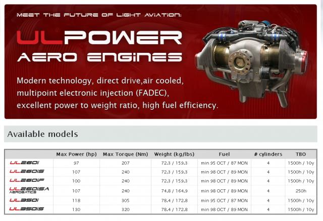

У меня на радио пилотажке 2,7 м стоит 3W110 - никасиловый 2х тактник 110 см3. Налетала более 1500 полетов, по 10-12 мин это уже 300 часов. А на 3D пилотаже приходится вжваривать дай бог. Так двигатель в самой силе и не думает сдыхать. Еще столько же отходит. Для сравнения ресурс уважаемого 4х тактного двигателя от солидного производителя: (пилотажный вариант - 4 позиция сверху, похоже одна малина)
