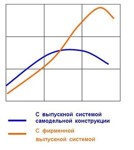

Если клапана срабатывают скачком на оборотах около 5000, да еще и резонатор настроен на 5000 (примерно) то да, снегоход гарантировано выпрыгивает из-под седока. Но это не форсаж. Просто так движок настроен. На малых оборотах едем спокойно. экономично. но когда нужно отжечь- движок рвет на все деньги. И тут возникает сказка эффективных менеджеров за чудо-форсаж. Поставьте иной резонатор мощностная характеристика изменится, может даже и пропадет взрывной характер. За это Квадратов может правдивее рассказать.
Ну разумеется слово форсаж здесь применено чисто условно и это термин не производителей-продавцов а эксплуатантов для простоты общения только и всего, вы совершенно правы.
Я  уже  писал - что  резонатор  излишнего  размера  может  вдвое  удавить  максимальную  мощность  мотора  не  взирая  на  клапаны. Правда  на  низах - тяга  прибавится...  Был  у  нас  такой  эксперимент на  Ротаксе 593. Причём  клапана  при  неподходящем  резонаторе -  вроде бы  и  не  открывались ( пневмоприводом -  лягушками ).
Резонатор - как  музыкальный  инструмент - должен  быть  настроен  точно  как  нужно. Иначе  будет  сплошная  чепуха -  а  не  дело.
«график.»
Для  авиации  тупящий  резонатор  не  актуален.
Мы  с  самодельным  резонатором  получили  90  кг  тяги  ( с  киевпроповским  винтом )  а  когда  собрались  укорачивать  самоделку - нам  принесли  фирменный  от  Полариса.  И  мы  получили 160 кг  тяги. Позднее - с  винтом  Лугапроп ( большего  размера ) - получили  более 200 кг тяги.  Резонатор - самоделку  так  и  оставили  до  другого  раза...  Может  теперь  попробуем  на  Mercury Force 125 прицепить  и  настроить.

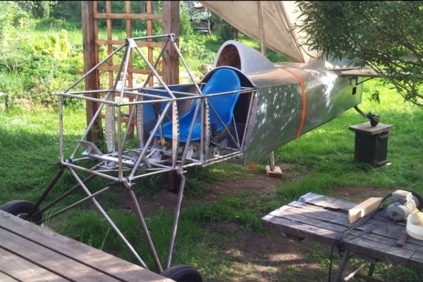

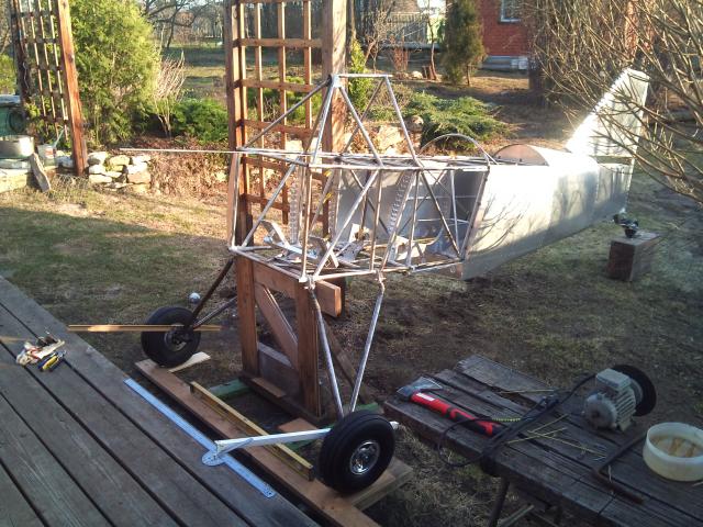

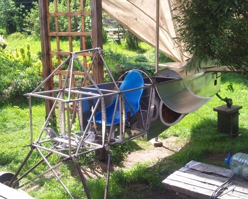

Всем привет! Наконец-то в теплые прошлые выходные вытащил объект из теплицы и успел сварить (не до конца) стойки шасси.
А то приходилось передвигать как вагонетку на хвостовом колесе руля педалями))). Пилотаж по дорожкам тот еще.

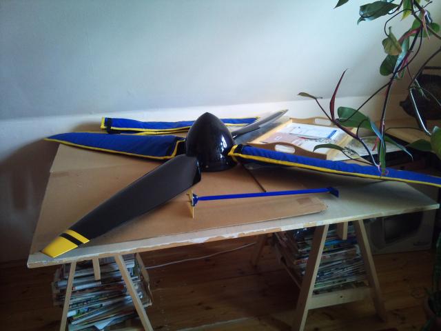

Получил также кок из Луганска. Получилось не быстро, но вполне качественно. Спасибо.
    35,1 КБ · Просмотры: 186

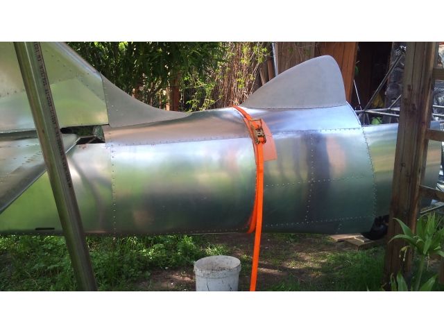

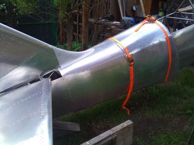

Вести с полей (что бы веточку приподнять))). Сделал проводку триммера, зашил гаргрот, сделал зализ киля (фото 1)
    46,8 КБ · Просмотры: 217

Поставил на ноги
    62,2 КБ · Просмотры: 216
Гаргрот открывается для обслуживания управления и установки спассистемы.

Рад что объявились! Очень интересен Ваш проект! Ждем еще фото и подробностей🙂
По ходу дела буду выкладывать фото. Сейчас пока жду спассистему займусь моторамой. Она у этого движка выходит не простая с наклонами. Ну а потом в сад под яблони - монтировать крылья.
В  Дача  то  в  Подмосковье  сразу  видно.  Интересный  народ  эти  современные  дачники,  тут  трава  по  колено  ,  а  они  все  самолеты  клепают. ;D
Да дача под Коломной - 90 км от Москвы. А травой у меня женщины занимаются. Им это как мне самолет.)))
