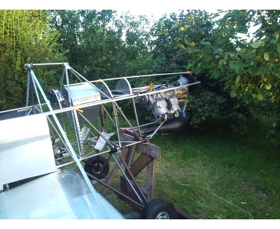

Всем привет! Воткнул двигатель. Двигатель в 4х точках, редуктор в 2х жестко закреплены на балках моторамы. Сама же моторама на сайлент блоках закреплена на ложероны фюзеляжа. Пришлось повозиться - двигатель не очень приспособлен для монтажа в самолет. Но вроде как свадьба прошла штатно.

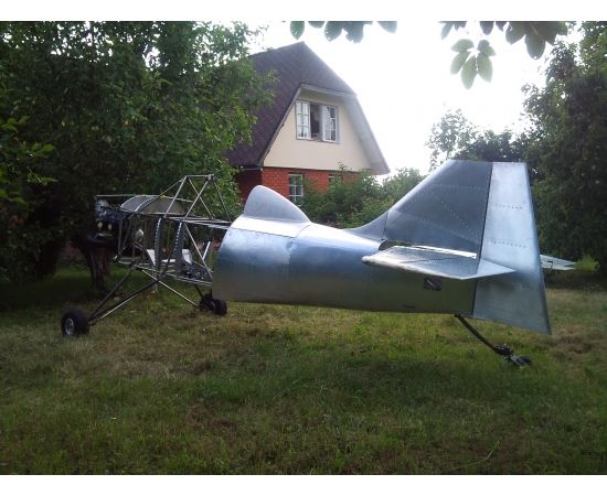

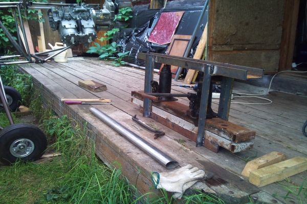

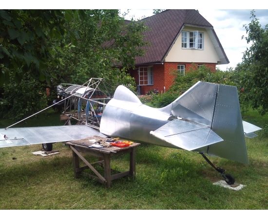

Всем привет! Вести с полей. Последние дни занимался установкой спассистемы, удлинением моторамы на 200 мм (двигатель то легче расчетного, обвесом движка. да вот вчера отформовал трубы стрим лайн для стоек бипланной коробки. Время идет работы почти не видно. Раньше то бывало неделю поработал - о, целая консоль у стенки стоит...)))

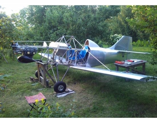

Всем привет! Приподниму веточку. Мелочевки еще много, но уже выкатил на место где можно монтировать крылья. На следующей  неделе может начну. Так же на следующей неделе приедет бак от Антона и Дениса. Ребята - красавцы, заказал и через три дня готово!

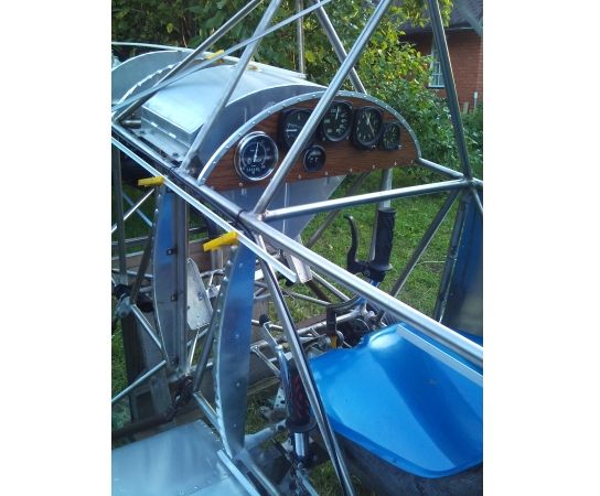

Всем привет! Отчет за прошедшую неделю. Поставил вышеупомянутый бак и частично приборку.
    45 КБ · Просмотры: 162

Начал прикидку обводов носовой части.
    63,5 КБ · Просмотры: 165
