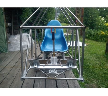

А можно посмотреть поближе педальный узел? Если нетрудно, фото?
Педальный узел - временный вариант, в эту зиму должен собрать паралелограмный механизм для педалек. А основной узел поворота собран на упорном подшипнике от поворотного колеса грузовой тележки (все лишнее удалено).

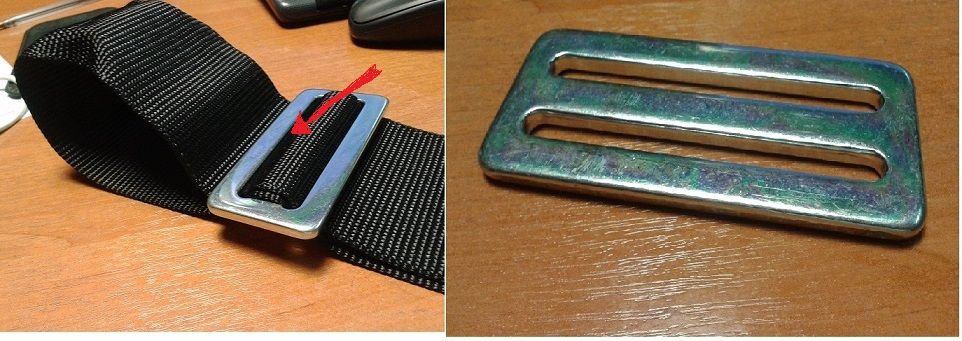

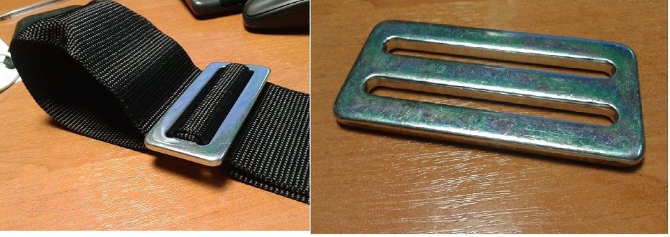

Народ, подскажите как лучше заделывать концы привязных ремней к трубкам фермы. Дочь подогнала пятиточечные ремни SPARCO но там только у одного ремня с замком есть металлический элемент с отверстием под болт. Остальные имеют свободные концы.
Вот эти свободные концы и зашейте на пряжку - у нее, естественно, кроме прорези под ремень должно быть отверстие под болт.
Владимир Павлович, а заведенный в пряжку ремень просто сшивается на какой-то мощной швейной машинке или как то склепываются? Спасибо.
Да, конечно сшивается. Думаю, в любой обувной мастерской, либо в другом месте, где шьют чехлы и пр. Вам это сделают в 6 секунд. Шов можно сделать в виде квадрата по периметру сшивки с диагоналями. Само собой, нитка должна быть длостойной.
Наверно еще можно не шить ,а просто изготовить пряжку как на фото с права из листа алюминия 🙂 и вокруг трубочки!
    81,9 КБ · Просмотры: 133
Спасибо, с прошивкой все понятно, действительно это можно сделать в мастерской. А вот пряжка неужели удержит от растягивания, надо попробовать (где-то у меня подобная была).
Понял, спасибо. И видимо длину можно регулировать?

Всем привет! Пока зима занимаюсь мелочевкой: смонтировал управление стопорением хвостового колеса; заказал, получил, установил и пдсоединил тросы к педалям (паралелограмный механизм на подшипниках).
