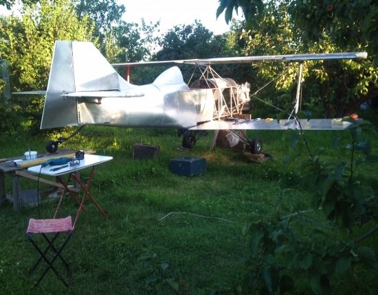

Вести с полей. Крайние несколько дней занимался мелочевкой и подгонял верхнее крыло. На сегодня оставил в таком виде.

Что же - выглядит почти как настоящий.
Желаю скорейшей достройки.
Спасибо Владимир Павлович! Но столько мелкого еще - жуть. Стараюсь не думать, просто делаю очередное что подошло.

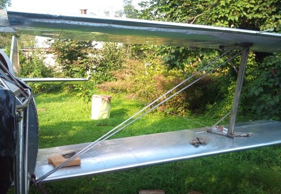

4. Расчалки ленточные из нержавеющей полосы 20х3 слегка запрофилированы. Пока стоят только поддерживающие, закончу стойки бипланной коробки, начну ваять несущие.

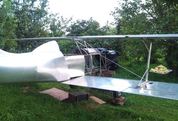

Установил стойки бипланной коробки.

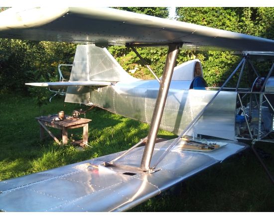

Мелочевка жрет время. Поставил подкосы стабилизатора и несущие расчалки. Все стало очень жестко.

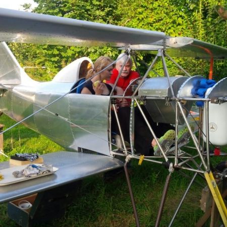

День добрый! Сначала планировал установку спассистемы  за креслом, под заголовником. Но потом из-за применения более легкого двигателя пришлось удлинять носовую часть на 200мм. Вот в этот образовавшийся отсек и установил спассистему. Такое расположение улучшило центровку и в случае ввода системы фал не будет свистеть мимо уха))).

В конце лета приезжала дочь - на фото видна спассистема, это к вопросу заданному постом выше.
