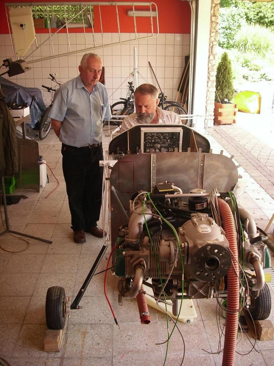

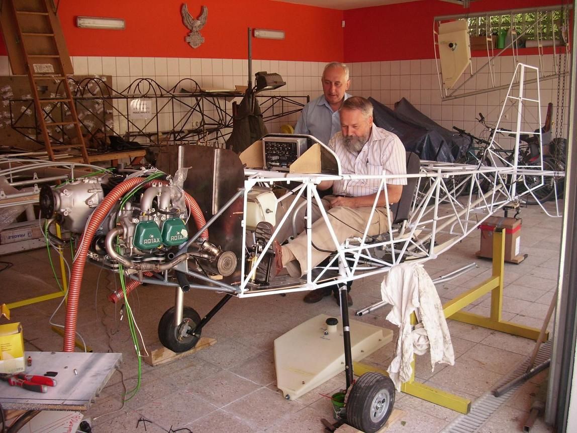

Пилотажник с двигателем Rotax.

PS=niedalieko ot Krakova sobirajut etot samoliot iz kita,na R912
\s suhim poddonom\=jest niekotoryje niedorabotki v konstrukcii,
v tom i uzielki krieplienija konsoliej kryljev...

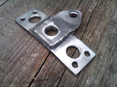

Всем привет! Вчера пробовал варить титан TIG-ом. Друзья угостили листом 4 мм. В качестве присадки (проволоки у меня не было) использовал лапшу - нарубил из 2х мм полоски титана. Варится просто изумительно! Похоже у титана большое поверхностное натяжение в жидком состоянии - заливается очень легко даже вверх ровно без раковин, просто сказка. И шов в итоге блестящий как лакированный. Но обработка детали - просто караул...)))

Скорее всего - это учебный образец сварного узла.
Поэтому рекомендую теперь, зажав одну из частей в тиски, прилично постучать по другой молотком до разрушения. В свое время отсутствие на фирме Су печки нужного размера послужило причиной отказа от титановой фермы на Су-26 - сварка титана требовала последующей термообработки.
