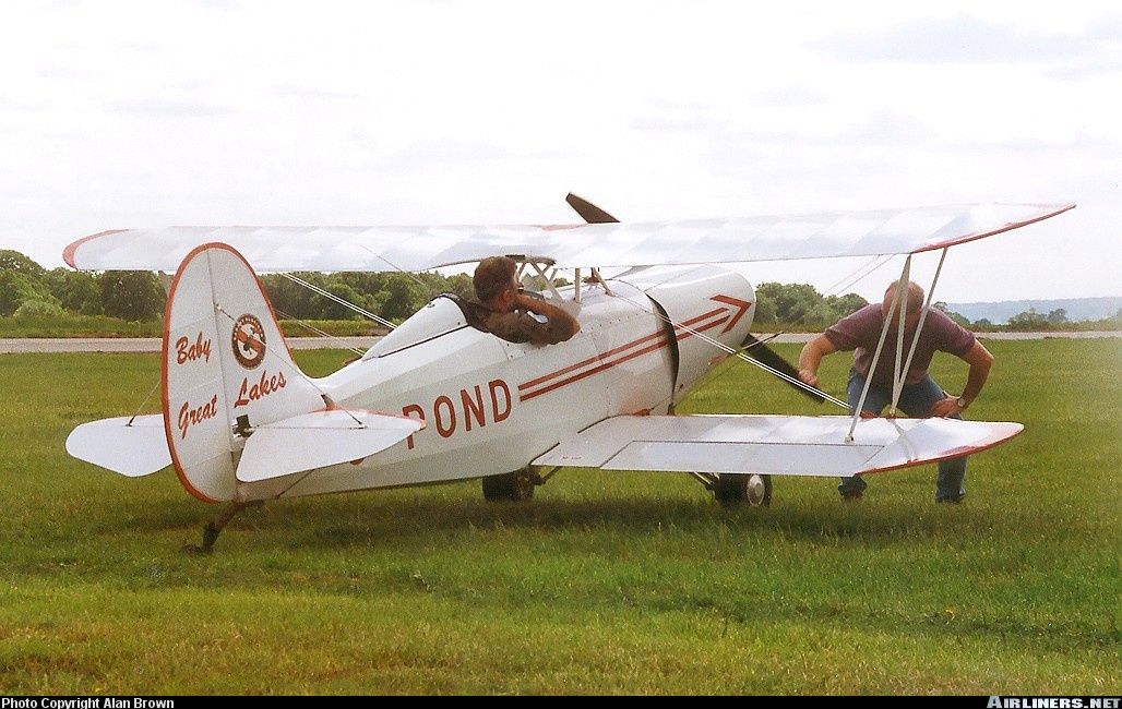

Ежели вам нравятся бипланчики, то из легких пилотажек обратите внимание на Oldfield Baby Lakes. С деревянными крыльями 😉
Очень дерзкий самолетик. На вертикаль лезет.
Правда несколько тяжел, но крепко сбит. Вес пустого 218 кг
80 л.с
217 км/ч максималка

В комментах пишут, что на нём Симонини 102 л.с. С таким весом на нём можно вертикаль ставить.
Есть еще цельнодерявянный Корби Старлет, примерно такого же веса, лошадок поменьше(хотя смотря что стоит на каждом). На вертикаль тоже лезет неплохо
http://www.youtube.com/watch?v=JU33hplk0tI
Не сложнее Арго-02. Чертежи в свободном доступе.
А на этом большое поперечное V - ему в минус. На вертикалях плохо будет поворачивать, да и бочки кадушечные явно из-за этого.
А вертикальное оперение не в счет?  Поперечное V крыла не решает такие вопросы в одиночку.
Есть еще цельнодерявянный Корби Старлет, примерно такого же веса, лошадок поменьше(хотя смотря что стоит на каждом). Не сложнее Арго-02. Чертежи в свободном доступе.
Сложнее. В силу трапецевидности крыла (на каждую нервюру-свой стапель, и пр.)
Трапециевидное крыло добавит трудозатрат в пересчёте на весь самолёт процентов пять-семь, даже если трудоёмкость изготовления крыла вырастет в полтора-два раза... Думаю, кто доводил самолёт до лётного состояния согласится со мной.
