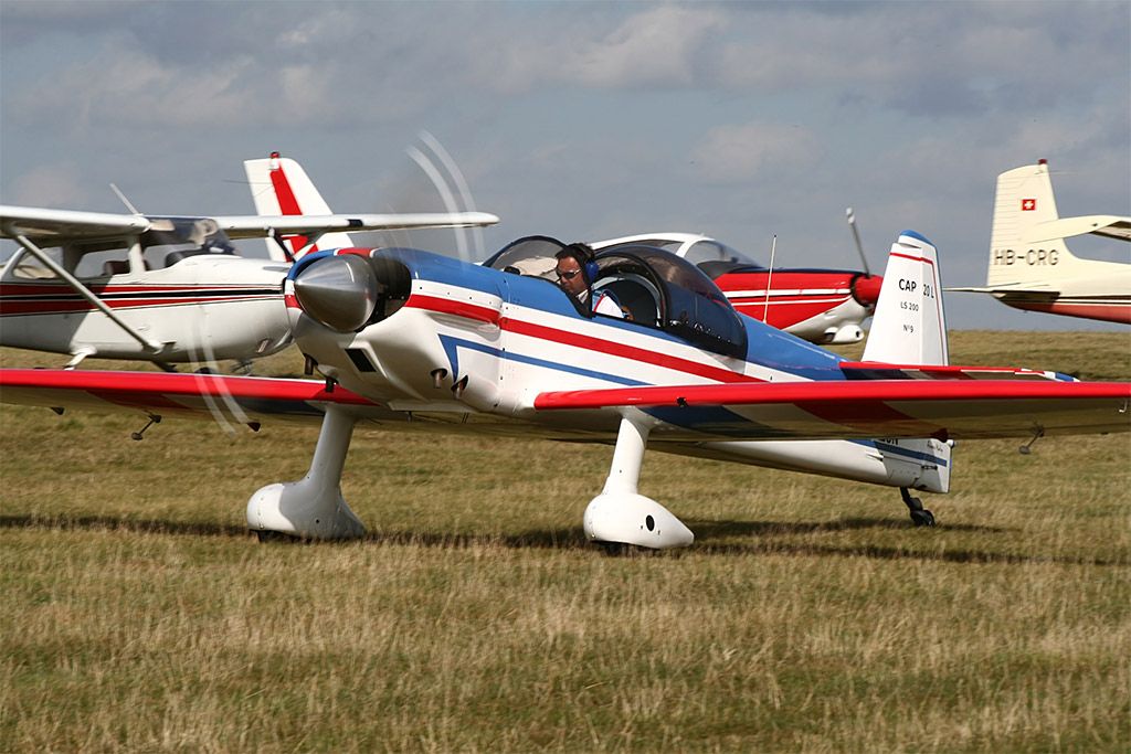

Деревянные пилотажники, в противоречие с заявлением сторонников металла, существуют и поныне (и показывают очень неплохие результаты) - это французские КАПы.
Очень  интересно.
Погуглил.
Французский самолет Mudry Cap 20.
Эта модель самолета была разработана величайшим конструктором самолетов Огюстом Мюдри. В 1980 году он создал ассоциацию AVA, которая занималась разработкой учебных самолетов. Мудрый подготовил с помощью своих самолетов целое поколение пилотов, которым нет равных в мире в искусстве пилотажа.
Первый учебный самолет серии САР 20 поднялся в небо 29 июля 1969 года. Главным его назначением была отработка пилотом фигур высшего пилотажа. Первая модель самолета представляла собой деревянный моноплан с нижним  крылом. Самолет имел размах крыльев 7,5 метров и весил всего 760 кг. Силовая установка самолета была представлена одним мотором в 200 лошадиных сил. Управлял машиной один пилот. Самолет мог развивать скорость 276 км/ч.
Первая модель самолета оказалась очень удачной, ею было легко управлять и пилоты эффективно отрабатывали на ней свои летные навыки. Но к середине 70-х годов назрела необходимость усовершенствовать эту модель, так как скорости ушли далеко вперед. Было принято решение усилить моторную часть машины....
И  так  далее...
...  очередная  усовершенствованная модель поднимается в небо в 1985 году. Она носит название САР 230. В этой модели была изменена форма крыла, оно впервые стало трапециевидным...  Сам фюзеляж остался таким же, как и на базовой модели. На самолете был установлен мотор, мощностью в 300 лошадиных сил. Это была наиболее скоростная в мире машина этого класса.
В 1990-1991 годах САР 20 проходит новые усовершенствования. Появляются его модификации САР 231 и САР 231 «EX». При сохранении деревянных элементов фюзеляжа, крыло выполняется из смешанного состава – деревянно-тканевого. Совершенствованию вновь подвергается силовая установка, которая выводит самолет на ведущие позиции в мире. Модель САР 231 «EX» 12 раз становилась чемпионом мира среди самолетов своего класса.
Серийным стандартным пилотажным вариантом стал самолет САР-231, впервые поднявшийся в воздух в апреле 1990г. Усовершенствованный вариант САР-231 ЕХ поднялся в воздух 18 декабря 1991г. Первоначально он был оснащен двигателем Barrett мощностью 260 л.с., но позднее получил мотор Lycoming AEIO-540 мощностью 300 л.с.
Чудненько.  Исходно  - самолёт рейко-фанеро - план  с  нижним  несущим  крылом. Конструктивно - видимо  схож  с  УТ - 2.  Но  мотор  раза в 2  сильнее...  Возможно - с  лучшей  аэродинамикой... Выпущен  позже  - лет  на 40...

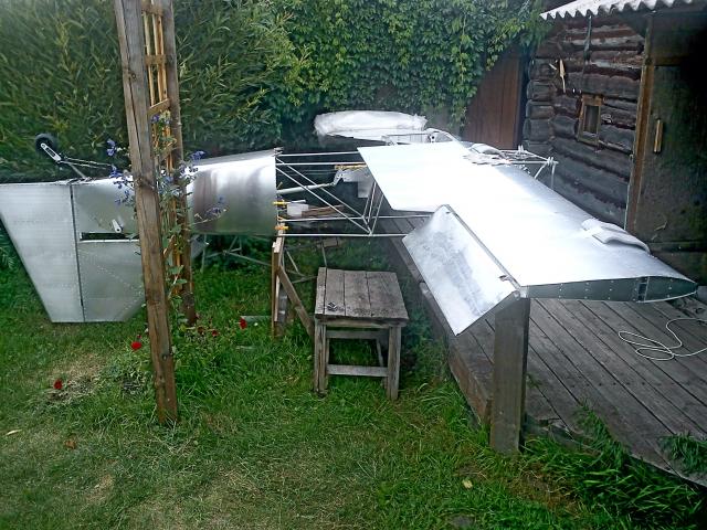

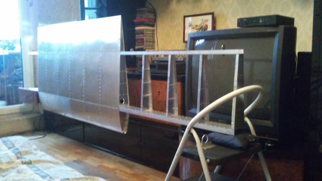

За прошлую зиму в обычной комнате обычной квартиры легко собрал оперение и 4 консоли Pitts-образного самолета. Из дерева это былобы просто не возможно - одной стружки был бы КАМАЗ.))
Вес получился 13кг на консоль с навешенным элероном и проводкой управления. Хотя и особо то не извращался с облегчением.
Можно ли фото этих консолей? И размеры.  Вес получен с обшивкой(из чего)?
Ну если речь идет о размерах Pitts-a, то примерный размер понятен хорда 900 полуразмах 2750. Цельнометаллический. Фото попробую уменьшить ,выложу.
Пробую выложить фото.
    28,6 КБ · Просмотры: 213
Это подгонка под установку нижней плоскости.
